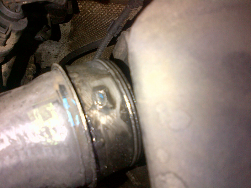

Ca date suplimentare, furtunul nu s-a fisurat, e in stare perfecta. Problema este la capatul metalic dinspre EGR, siguranta de pe zona metalica s-a tocit si la prima acceleratie sare.
Ca pret la reprezentanta furtunul este undeva la 236 RON - nu e putin dar nici un capat de tara - prefer furtunul unui intercooler sau unei turbine. Problema este ca de sarbatori e pauza deplina peste tot.

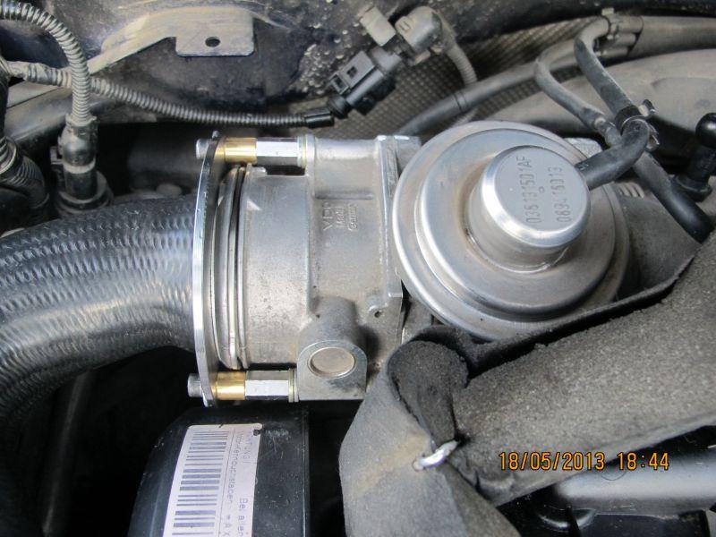

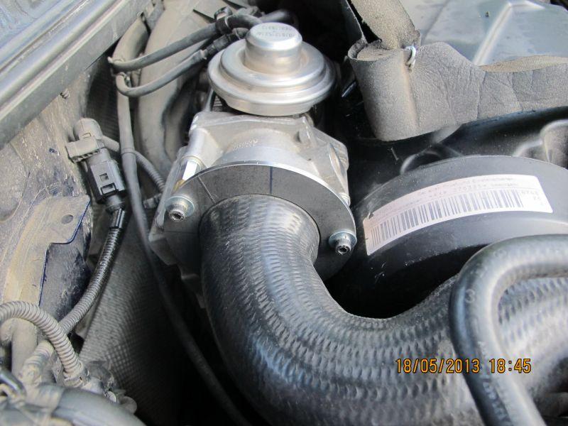

am rezolvat si eu problema furtunului turbo, la masina mea, cu toate ca inca nu-mi facea probleme, adica mie inca nu-mi sarea furtunul din prindere, insa urechiusa de sus, era destul de uzata.
Folosind ideea de pe site-ul american, eu am adaptat-o putin fiindca nu-mi surâdea faptul de a avea la montaj 2 suruburi foarte lungi care sa prinda si furtunul si clapeta de stop si EGR-ul.
Am inlocuit cele 2 suruburi de sus originale, (cele cu cap imbus) cu unele confectionate la strung, insa cu cap hexagonal de 9 mm. In aceste capete hexagonale se afla  câte o gaura M5, in care se insurubeaza suruburile M5 ce fixeaza flansa de blocare a surubului. Intre flansa si capul hexagonal se afla câte o bucsa distantier.
Bucsa distantier mai scurta, se monteaza catre fata masinii.
La solutia aleasa de mine, daca se demonteaza furtunul, nu se desfac ( din 2 suruburi) clapeta stop si EGR-ul.
Mai jos se afla schitele pieselor ce trebuie executate, precum si 2 poze cu lucrarea propriu-zisa !

Solutia (kit-ul) cu flansa, nu are moarte, daca-mi dati voie sa ma exprim asa. Cu alte cuvinte, este net superior solutiei originale, ce avea poate doar avantajul unei demontari mult mai rapide decât in cazul flansei. Insa in mod normal nu se umbla atât de des la acest furtun incât acest lucru sa fie un impediment real. In plus, miscarile furtunului in alezajul clapetei stop, sunt mult mai mici decât in cazul solutiei OEM, mai ales daca urechiusele de fixare au deja o uzura relativ mare. Faptul ca furtunul este fix, reduce mult uzura garniturii de etansare, aflata in capatul furtunului.
