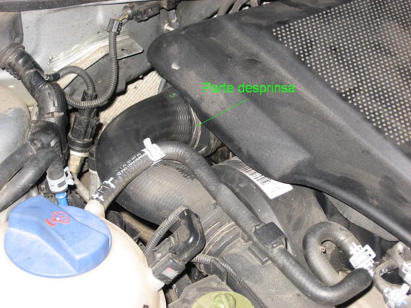

Am sa pun si o poza in cursul zilei de azi, furtunul care intra in turbina vine de undeva din fata, veti vedea in poza. Am fost la service si mi-au comandat un furtun nou. Trebuie sa asept pana vine. Furtunul care intra in turbina are capatul metalic si fixarea cu ceva urechiuse care s-au rupt, cica s-au uzat. Asa ca mi-au comandat un furtun si o siguranta. Mi-au fixat furtunul provizoriu dar dupa 10-20 km s-a desprins. Acum astept sa vina furtunul. Intrabarea e daca pot umbla asa cu masina sau daca incerc sa fixez eu cumva furtunul se poate umbla? Am auzit ca daca umblii cu masina si turbina nu functioneza potate sa se infunde catalizatorul din cauza ca se supraalimenteaza motorul cu motorina si turbina nu reuseste sa bage aer si in asa fel rezulta o ardere incompleta.
Dupa descrierea prinderii pare sa fie furtunul de la admisie, cel intre turbina si intercooler si intr-adevar acela este furtun de presiune (de care spunea si ANSWERS). Exact cum ai spus daca nu il ai, masina va functiona practic ca o masina "aspirata" nu turbo iar cantitatea necesara de aer pentru amestec nu va fi cea care trebuie. E bine sa eviti a merge cu masina in aceste conditii
Aici sunt pozele, la service au incercat sa fixeze cu sarma provizoriu dar eu nu prea am incredere in solutii de genul......
Fara furtunul respectiv iti face zgomot mare. Pentru fixarea lui exista un fel de "sarma" sau mai bine zis siguranta. Eu am schimbat furtunul respectiv pentru ca era fisurat si pierdeam putere. Nu pot sa iti spun exact cat a costat deoarece le-am schimbat impreuna cu celelalte 2 mai mici si in total m-a costat undeva in jur la 650 Ron.

cum spunea si Rapier, acela e furtunul dintre turbina si intercooler, si mie mi-a sarit odata, da nu merge ca un diesel aspirat, merge mult mai rau, la mine cand urcam cate un deal scotea un fum ca la autobuzele alea vechi si nu tragea aproape deloc... Am fost cu ea la service, sa-i fac un test, dar un mecanic de acolo cica sa trang bine colierul acela si sa-i fac cativa km, turata peste 3500 ture, si daca mai sare sa vin la el. Am strans sanatos colierul si i-am dat dupa ce a ajuns apa la 90 grade cam vreo 5 km in viteza a doua pana la liniutele cu rosu de la turometru.... nu a sarit.. si trage foarte bine, de atunci sunt vreo 6 luni si nu am mai avut probleme. Incearca si tu asa, nu ai ce pierde, doar sa sara din nou....

@Nick.Sb Nu are nici o legatura cu EGR si nici cu galeria de admisie. Problema este ca scapa presiunea data de turbo, pe la acel furtun-cot. Debitmetru masoara mult mai mult aer absorbit deci si cantitatea de motorina e mai mare, dar tinand cont ca o parte din aer se pierde pe parcurs in motor are loc ardere incomplete si formare de funingine(fum negru). De aici si lipsa de putere. Ar fi bine sa evite sa circule prea mult cu ea, pt ca toata funinginea se depunde pe turbina si pe catalizator. Problema este de la siguranta care prinde acel furtun sau de la dintisorii de pe furtun care se tocesc.

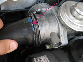

Am si eu o problema cu acel furtunu care intra in EGR La mine nu este desprins furtunul , doar acea parte care intra in EGR de care este prins furtunul si are un joc destul de mare , este si o siguranta acolo dar nu se vede sa fie desprinsa sau poate nu imi dau eu seama? Pot sa pierd presiune pe acolo ? si in cazul asta ce pot sa fac ????
Fum nu scoate deloc nici la 3500 de turatii/ min
Pune o poza si poate te lamuresc...
Am atasat o poza cu acel furtun care , cam se misca destul de lejer in EGR sau cum ii zice? de iesit nu iese doar se misca , e posibil sa pierd presiune pe acolo? Un furtun nou la reprezentanta Vw este in jur de 140de lei , spun ei ca este original
N-are nici o treaba, lasa-l ashea. Cam la toate (am vazut si la Passat) au un anumit joc. Daca incepi sa pierzi presiune pe acolo, sigur iti vei da seama.
