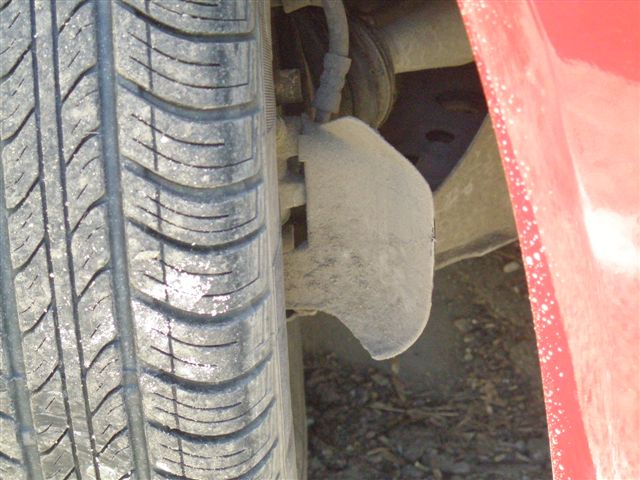

Salutare.
Ma uitam azi la Fabia sotiei, si am vazut ca la roata din dreapta, pe langa etrier, are o aparatoare ce nu exista si in stanga. Forma si pozitia ei sunt relativ ciudate.
Acum apare intrebarea: cum e normal sa fie? La ambele roti, doar la una, deloc?

Aceste aparatori sunt pe ambele parti. Am atasat pozele de la mine de la masina.
Probabil fiind din plastic sa rupt.
Nu e dubioasa. E chiar normala. Trebuia sa fie si pe partea cealalta. Ea exista si la alte autoturisme. Rolul ei este acela de a aerisi sistemul de franare ca sa nu se incinga prea tare si sa piarda din eficacitate. Cat despre pozitia ei, nu pot sa spun nimic decat dupa ce o sa ma uit si la a mea.Vad ca intre timp mai postat si BogdanOnet si pot sa zic ca si pozitia e ok. Deci du-te la service sa vezi ce poti face sa o pui si pe cealalta. :lol:
Multumesc de ajutor. Cred ca stiu cum am rupt-o pe cea din stanga: am lovit un caine....

Atunci problema se rezolva simplu cu un drum la un service Skoda. Succes. Eventual sa ne spui si nou cam cat te-a costat, poate se va intampla si la altcineva.

Din pacate in ultimele zile la Cluj Napoca a tot nins si sa topit deci nici masina nu e spalata ca mi-e groaza sa nu inghete. Voi remedia problema cat de curand posibil BMA si voi revenii cu poze :lol:

Deci skodita mea este cu ABS si are aceste aparatori. Si eu mi-am pus intrebarea la un momentan dat de ce sunt acolo, care le este rostul dar m-am ghindit ca stiu ei de ce le-au pus si am uitat. In momentul in care Valix a intrebat de ea mi-am adus aminte dar nu eram sigur daca sunt pe ambele parti sau nu si am dat o fuga la masina si am verificat.
Deci faptul ca ai sau nu ABS nu cred ca influenteaza prezenta sau absenta aparatorilor.
E necesar la orice sistem de frana. Tot se incinge frana. ABS nu blocheaza roata, dar in rest e la fel. ROLUL LOR ESTE AERISIREA FRANEI (discuri, placute) CAT SA NU SE INCINGA. Parerea mea e ca nu au voie sa lipseasca de pe masina...
