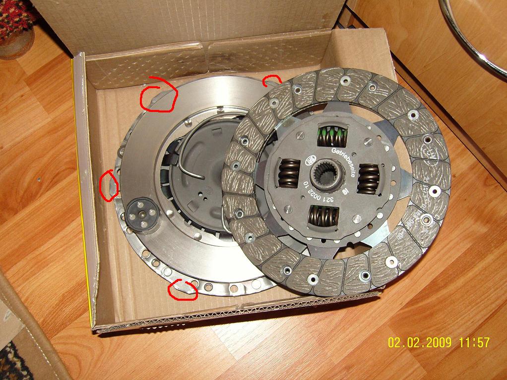

De cateva zile am masina desfacuta intr-un service cu prestanta de la mine din oras.Mi-au comandat ei un kit ambreiaj de la luk,l-au montat si cand se dea la automat,caraia ceva la electromotor.Cand ne-am uitat pe gaura la electromotor nu se invartea normal volant,ca si cum ar fi fost ovala.O da mecanicu jos,a crezut ca e placa defecta.Acum zice ca nu se potriveste volant pe kitul LUK,cica imi trebuie neaparat volant de la LUK si ca aia e 9 mil.Ce dracu sa fac ca volant noua eu nu cumpar.Dau 18 mil sa imi schimbe un rahat de kit ? 5 mil kitul de la luk + volant 9 mil + manopera 4 mil parca as avea passat din 2000 nu golf din 93.Mi-a zis ca volant veche e de la valeo si imi trebuie kit valeo dar ala nu se gaseste.Poate ma ajutati voi cu un sfat ceva?
Modificat de ByZ
Daca zici ca ei ti-au comandat kitul poate este cumva gresit ce au comandat ei. De ce nu le zici sa comande alt kit de exempu de la Sachs si sa il returneze pe cel de la Luk. Incearca si varianta asta. Personal cand am schimbat ambreiajul am avut surpriza sa vad ca volant mea avea anul de fabricatie identic cu cel al masinii adica 1995, dar nu mi-a facut nici un fel de probleme dupa ce am montat kitul nou de ambreiaj.
Modificat de robert28
Maine dimineata merg la ei si le zic sa incerce si varianta asta,nici nu stiu ce sa mai fac altceva.Daca nici asa nu merge duc masina la reprezentanta si gata.Si-a mai pus cineva kit ambreiaj de la luk?

Au venit piesele si nu se potrivesc.M-am hotarat sa schimb doar discul si rulmentul ca placa e buna.Maine merg cu discul vechi la reprezentanta si sper sa scap ca m-am saturat pana peste cap.Ceea ce e ciudat ca placile de presiune care mi le aduc ei sunt perfect rotunde pe cand al meu are niste urechiuse pe care se fixeaza in volant.Am inconjurat pe poza ca sa vedeti exact despre ce vorbesc.
Am vazut in poza lui robert28 ca discul sau de la luk pt ADZ presupun avea urechile respective.Ce naiba sa se potriveasca kitul de pe ADZ?
Modificat de ByZ

Byz cumpara placa cum este cea in poza mea pentru cod motor ADZ daca este buna. Daca te ajuta cu ceva iti dau seria VIN a masinii ca sa o poti comanda.
Am fost azi la reprezentanta si am comandat numai discul exact cum era al meu.Ciudat ca pe calculatorul lor placa de presiune aparea exact cum imi trebuie mie si astia la magazine si la service imi trimit diferita.In fine,astept pana marti sa`mi vina discul sper sa fie ala care trebuie ca m-am saturat de cate drumuri am facut pt un ambreiaj.Numai bine !
Am rezolvato pana la urma.Am comandat la reprezentanta doar discul ,mi-au adus unu SACHS la 100 ron + cel vechi la schimb.L-am montat si merge perfect...
