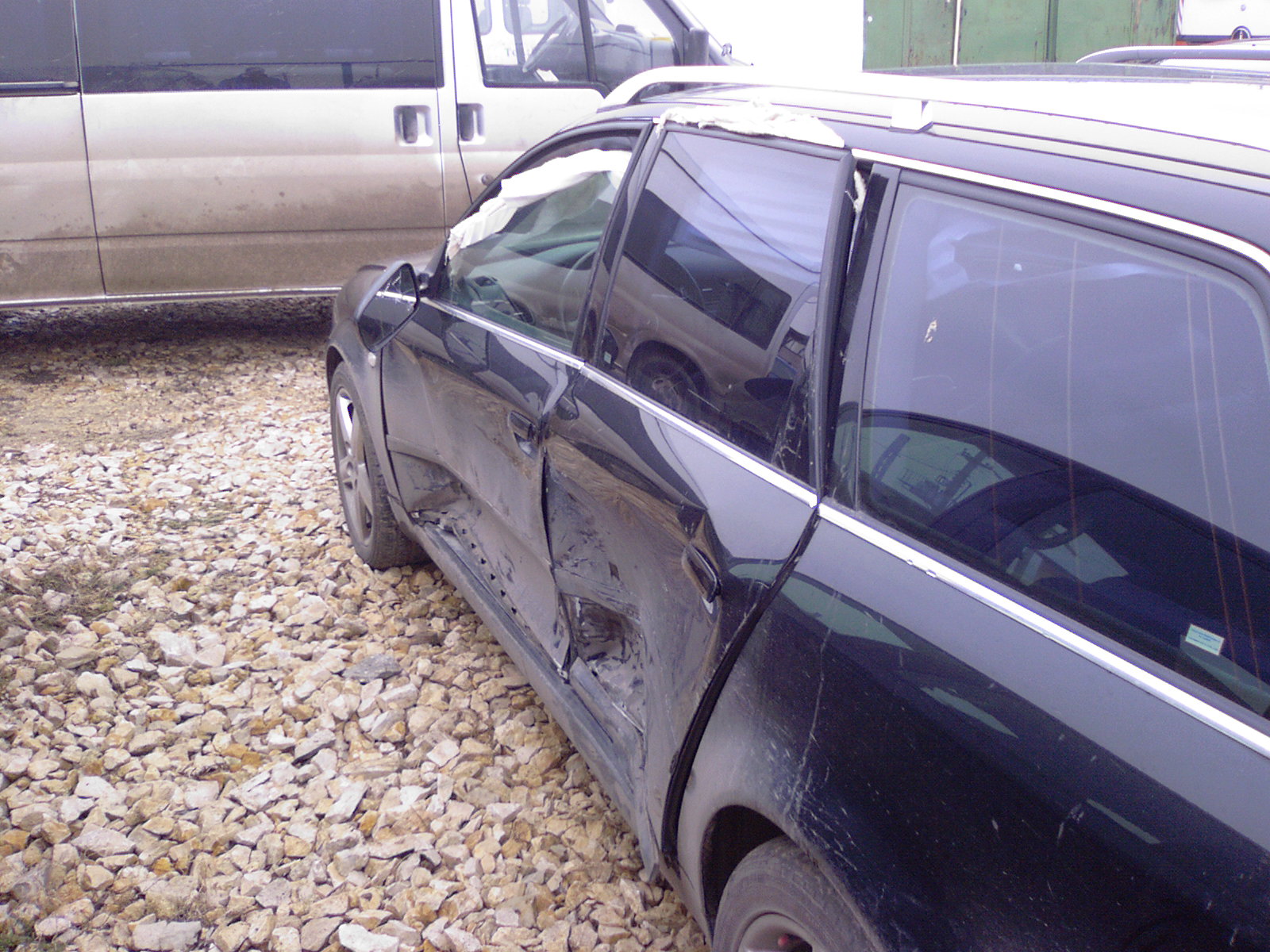

La un Audi A6 Avant 2,5 Quattro din 2003 in urma unui accident lateral in care au fost infundate usile stanga si putin indoit stalpul s-au declansat airbagul cortina stanga si airbagul din spatarul scaunului stanga ... se pot inlocui acestea ? ... cel din scaun se inlocuieste singur sau cu scaun cu tot ? ... am vazut ca s-a descusut/crapat pielea de pe scaun ... trebuie inlocuit si senzorul de shoc ?

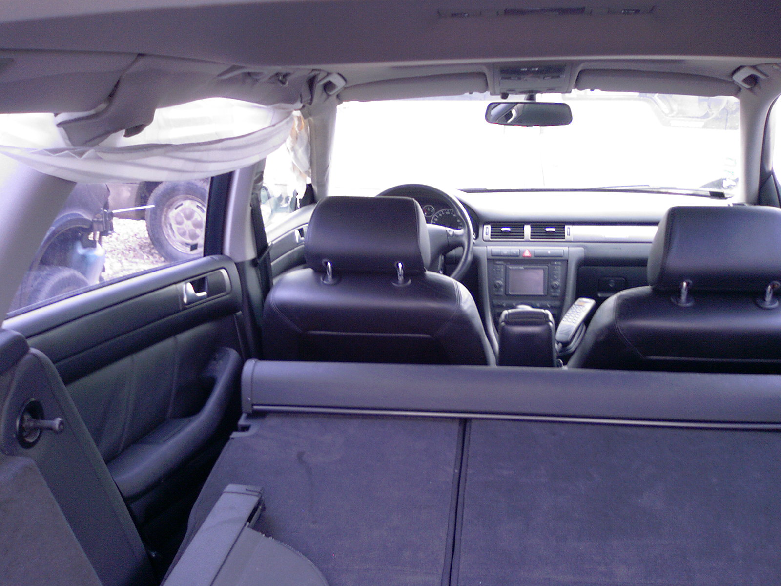

Asta-i poza cu airbagul cortina ... este pe toata lungimea habitaclului si a sarit dand ornamentul la o parte ... daca umblu acolo nu risc sa-mi sara in mufarina ? :lol:
Daca nu ai contactul pus nu ai de ce sa iti faci griji, mai ales daca e sarit, nu are ce sa se mai intample ... :lol:
