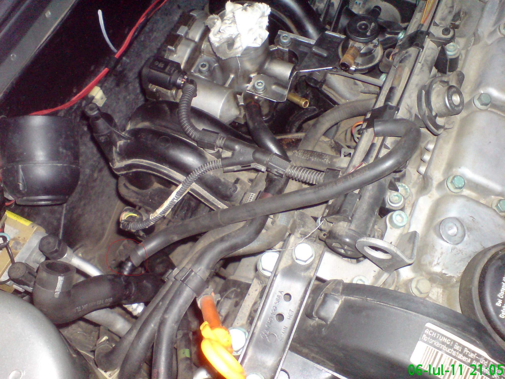

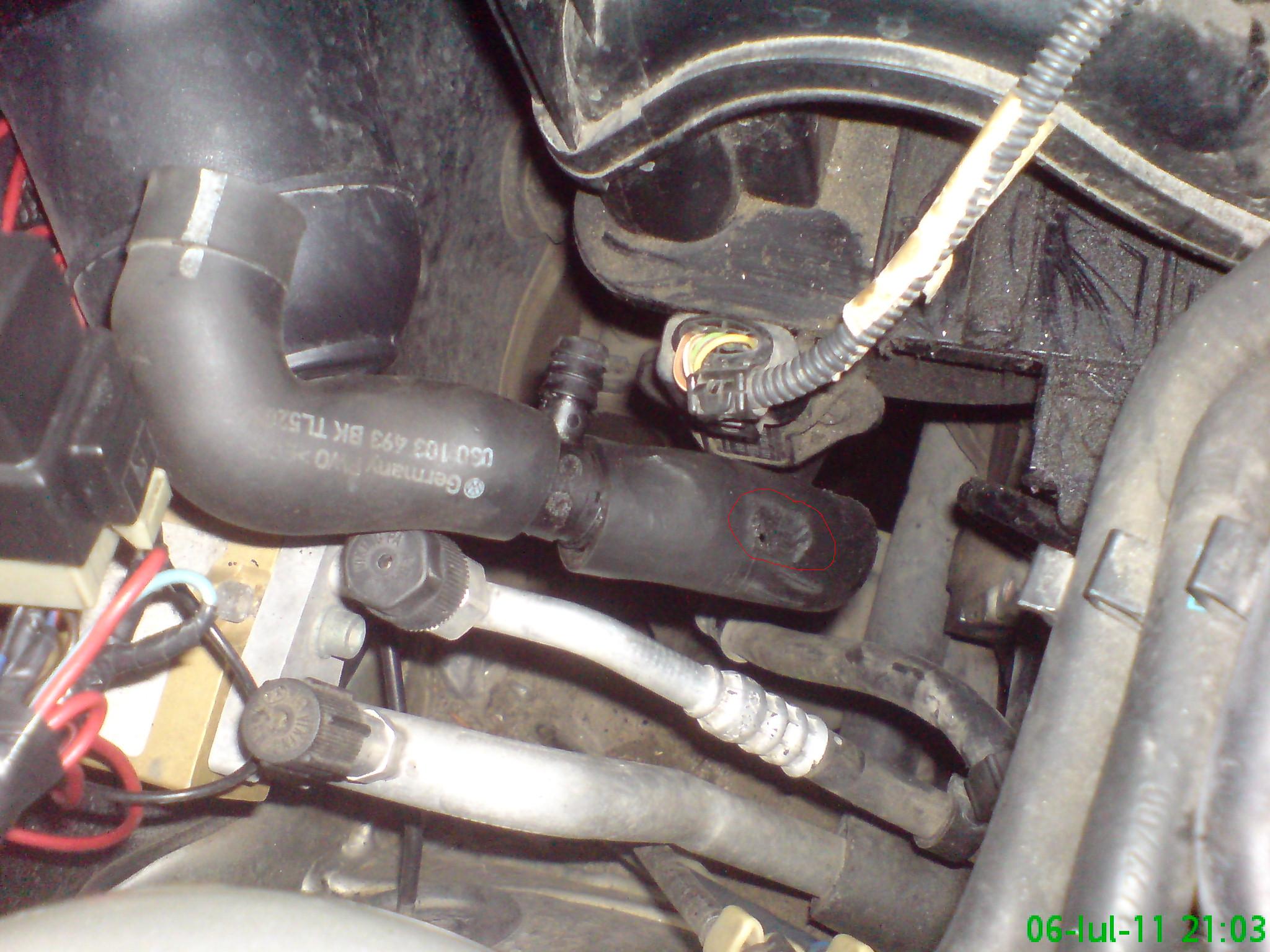

consum marit la 6n2 de la furutune vacum sparte
si de la epurator
post-62227-0-15477200-1313005832_thumb.jpost-62227-0-24881700-1313005854_thumb.jpost-62227-0-00265800-1313005875_thumb.j
am schimbat cele 3 furtune...dar nu originale ca te usca la pret..eu asa am rezolvat problema consumului...de la gaurile astea tragea aer fals.
motorul este AUD 60CP
Salaut , acceasi problema am avut si eu precum in prima poza . din pacate nu am reusit sa scot furtunul , poate ma puteti ajuta cu cateva indicatii.multumesc

nici eu nu am putut sa scot furtunul din prima imagine dar am taiat furtunul de la gaura,am mutat teul mai jos,si am luat un furtun de apa nou de la dacia si am prelungit cu acel furtun cotit de dacie pana la filtru

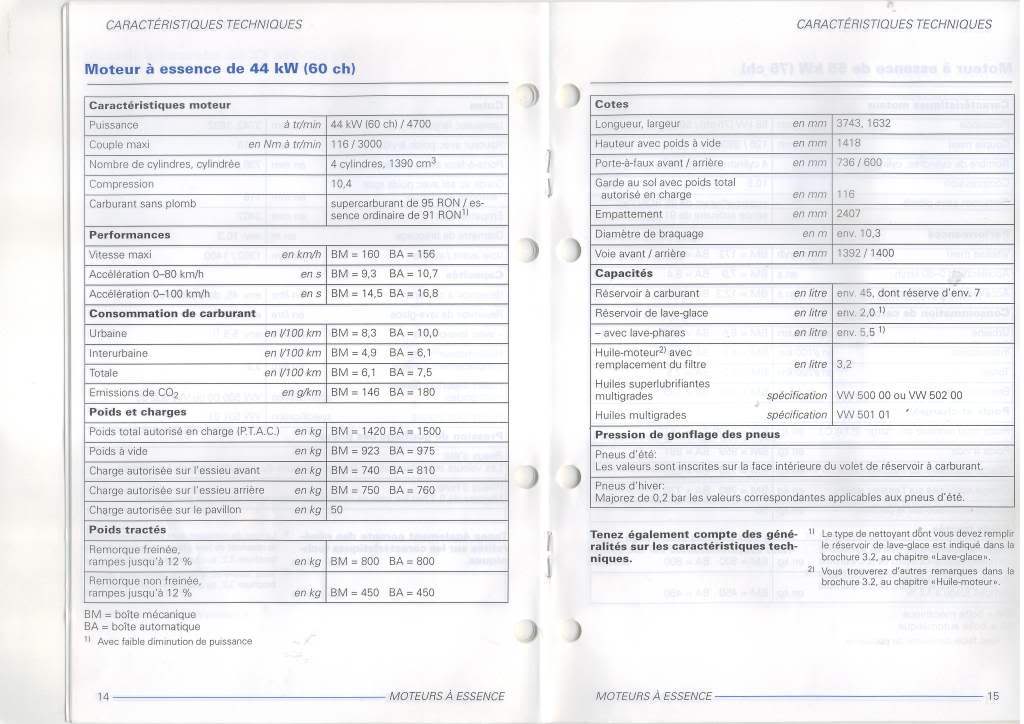

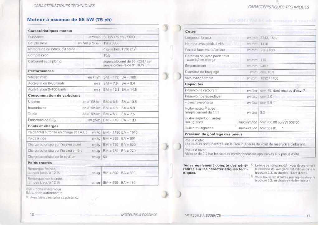

]Am citit despre consum si explicatii plauzibile ...dar care e adevarul ??<br />
Dupa manualul care-l am al masinii (motor AEX 1.4) sunt date alte valori....
Care sunt reale ??/
Consum motoare vw.pdf
Modificat de asterix 68
dumneavoastra comparati cu un motor montat pe 6N fabricat intre anii 1995−1997, iar fisele technice date de mine sunt pt 6N2, normal ca nu coincid valorile!
