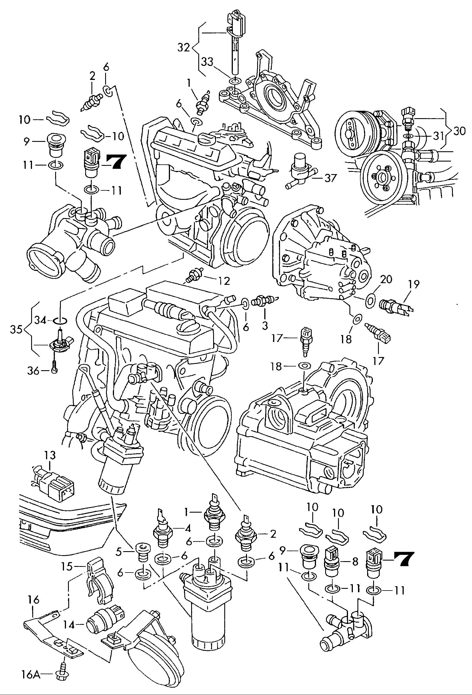

nu am avut probleme cu pornirea pana ieri cand am scos senzorul de temperatura sa-i verific garnitura,am pus totul la loc si am dat cheie dar motorul nu a pornit,am incercat de trei ori si am renuntat(invartea o data sau de doua ori si apoi parca se bloca,murea total )
am mai scos odata senzorul si l-am pus la loc , atunci a pornit , mai greu dar a pornit
aseara a pornit normal, azi dimineata cand am plecat la lucru a pornit neasteptat de bine
dupa amiaza nu a vrut sa porneasca pana nu am scos mufa de la senzorul de temperatura.
nu inteleg ce are acest senzor , la bord imi arata temperatura corecta a lichidului , fata de alti senzori care indicau eronat si i-am schimbat
voi ce ziceti ?
De la G1 am invatat ceva. Daca un lucru merge bine nu umbli la el. Dupa cate vad pe forum acea sonda de temperatura poate pune mari probleme. Ma gandesc ca este legata in permanenta de ECU si de aceea, prin scoaterea mufei, intrerupe vreun circuit, semnaland astfel o problema la ECU care nu mai autorizeaza pornirea. Alta explicatie nu gasesc.
El/ele transmit/e temperatura atat in bord cat si la ECU dupa cum spunea si paul_ral.
Spor!
Modificat de AndyG
am rezolvat problema cu pornirea grea care nu era de la senzor,pompa sau altele.
problema a fost din contactul cu cheie pe care l-am schimbat(30 ron de la paul.iasi)
