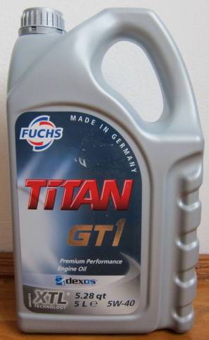

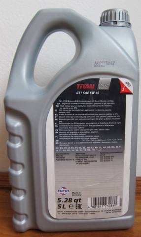

Buna ziua, dupa vreo 14 ani de folosit Castrol pe un motor AZD care mai mult sta decat merge, m-am gandit sa pun ceva mai de calitate si am cumparat citind recomandarile Fuchs Titan GT1 5W40 (cu tehnologia XTL). Ma asteptam sa fie aprobat si pentru VW 502 00 necesar pentru motorul AZD, dar am constatat cu surprindere ca are aprobari doar pentru normele VW 505 00/505 01, care sunt specificatii pentru motoarele Diesel.
Pe Internet apar poze mai vechi in care avea si specificatia VW 502 00.
Il pot folosi pentru AZD (benzina 1.6 16V)? Sau sa iau altceva cu aprobare VW 502 00 mentionata pe ambalaj?
Modificat de constantinpaul
constantinpaul
Intre timp am contactat direct firma Fuchs din Germania si am primit raspuns de la un manager de vanzari export:
"Cu ceva timp in urma, produsul a avut aprobarea 502 00. In acest moment, nu mai exista asa-numita VW "Tripleclaim" 502 00/505 00/505 01. De aceea produsul nu mai este aprobat pentru 502 00.
505 00 nu este compatibil inapoi cu 502 00. Optional se poate folosi 504 00 in loc de 502 00.
Bazat pe experienta noastra, putem trage concluzia ca produsul se poate folosi fara probleme in vehiculul Dvs (Golf 1.6 16V motor AZD). Va rugam insa sa intelegeti ca nu va putem oferi vreo garantie in acest sens."
Am ales sa returnez uleiul si am luat in schimb Rowe Hightec Synt RSi 5W-40.
