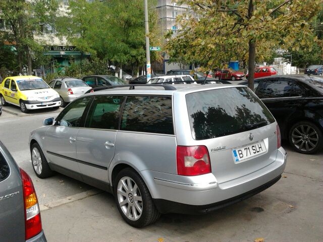

nu stau pe acolo..am avut treaba cu acel teatru din parc...azi l-am terminat de strans...si noi tocmai mancam cand ai venit...
imi place masina:)
V-am vazut ,dar nu te cunosteam , trebuia sa-mi faci un semn ca stateam de vorba putin , mi-ar fi facut placere.
Multumesc de apreciere
