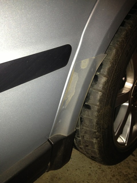

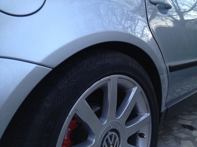

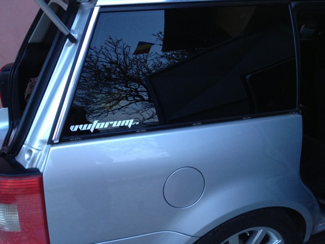

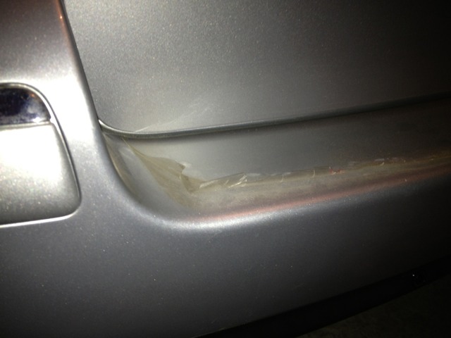

Dupa trecerea ierni ma confrunt cu o poblema . Folia de la portbagaj si pasaje roti spate s-a desfacut si arata ca naiba. Am intrebat la PBN de ea si mi-a dar un scor de ma doare capul. As dao jos dar nu stiu cu ce sa sterg lipiciul ramas pe bara. Ma gandeam sa pun folie cum se pune pe fauri decupata frumos insa asta doar dupa ce scap de adezivul de la vechea folie.
Ce ma sfatuiti?post-17118-13951256735291_thumb.jpgpost-17118-13951256855342_thumb.jpg

Pistol am spray imi mai trebuie. Ai folosit asa ceva ce-mi recomanzi.
Intrebarea ramane  mai are rost sa mai pun folie sice sa pun e ok asta de faruri?
folia aia era pusa "de la mama ei" ?
asa ceva am avut pe buza portbagajului dar a fost data jos cand am vopsit bara. nu am fost pe faza sa le cer sa aplice alta / nu am stiu daca intra in competenta lor. ce aveam eu parea mai groasa, mai tare fata de cea de pe faruri. daca vrei neaparat vezi unde gasesti 3m VentureShield .
eu am Deca Flash de la MaFra (am scos multe rovignete cu el). Mai poti incerca de la Sonax sau WD40.
Cosmin_TDI
Sal.,
Pentru a curata adezivul ala de pe bara eu recomand asta :
http://www.ebay.es/itm/2x-1L-VW-Klebstoff-Entferner-Dose-D002000A2-Dichtungs-Adhesive-Remover-/271143457605
Cod de produs D002000A2 e foarte bun si dizolva inclusiv Adeziv-ul ala cu care se lipeste Parbrizul .
Eu am avut un eleron lipit pe capota spate cu asa ceva si dupa dezlipire si FRECAT BINE cu acea solutie de curatat ziceai ca nu a avut masina eleron in viata ei .
O zi buna .
 Multumesc baieti. O sa caut azi sa vad ce gasesc.

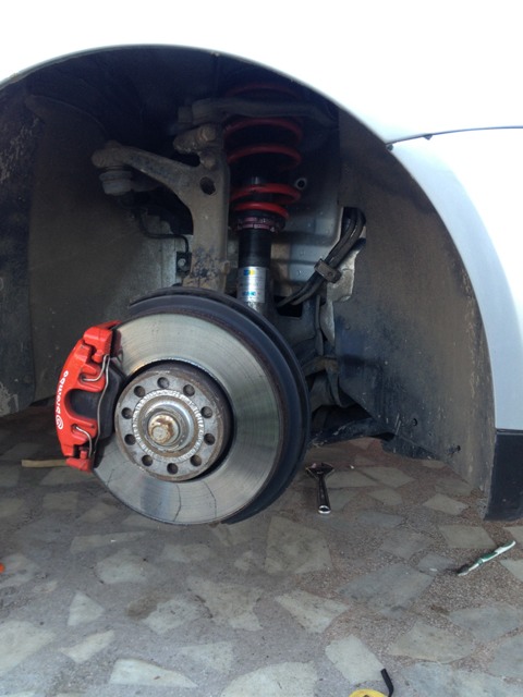

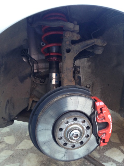

Aseara am lucrat putin la masina rezultatul fiind montarea arcurilor sport OEM in combinatie cu amortizoare sport Bilstein pe puntea spate. Masina a coborat cu ~30 mm , se simte altfel pe drum ,sta mult mai bine si asta tinand cont ca am doar pe spate montat.
Partea proasta e ca amortizoarele sunt foarte dure si scutura. Daca o sa raman la combinatia asta , doar arcuri sport voi monta amortizoarele originale si sper ca voi castiga putin la confort.
Sambata voi monta supensia reglabila H&R. Cel mai sila mi-e de reglaje.
Cam asa arata acumpost-17118-13953046024079_thumb.jpgpost-17118-13953046229025_thumb.jpg
reglajele le faci de 2 ori pe an (reglabila pe inaltime)
inteleg ca ai 2 seturi de suspensii, H&R reglabila si Bilstein
Da am 2 seturi prima  varianta este o reglabila H&R cu amortizoare bilstein  gabene ce am pus si poze cu ele.
Varianta 2   doar arcuri sport OEM  . Acum am pus pe spate arcurile sport OEM impreuna cu amortizoarele de la suspensia reglabila.
Urmeaza din astea 2 sa ma decid ce pastrez urmand apoi sa vand una din ele.

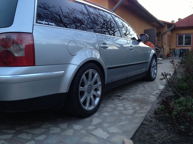

Am montat ieri suspensia H&R
Masina a coborat destul, sta foarte bine pe drum si contrar asteptarilor mele confortul este inca prezent :))post-17118-13955950500416_thumb.jpgpost-17118-13955950876486_thumb.jpgpost-17118-13955951104412_thumb.jpgpost-17118-13955951265876_thumb.jpg
