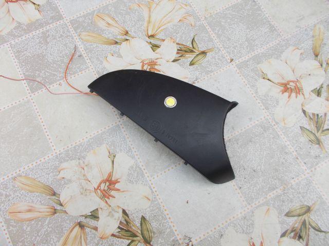

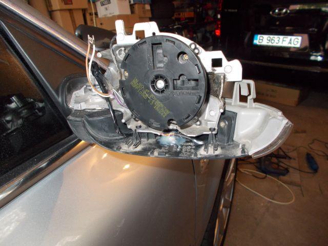

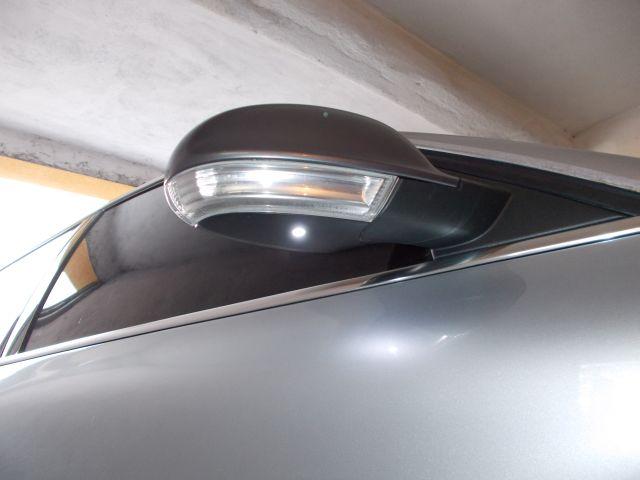

In weekend am reusit sa termin treaba cu iluminatul oglinzilor.
Am taiat din scheletul metalic al oglinziilor in partea inferioara pentru a face loc ledurilor. A iesit ceva cu impact vizual puternic  pe timp de noapte si cu o investitie minima, personal imi place , astept si parerile voastre.

montat foarte bine. led-ul pare destul de puternic din poza.
asteptam pozele noaptea, cum bate pe asfalt, cat bate pe usa.
se aprind odata cu plafoniera?
Ledul este de 1w sunt cele de pozitie cu radiator pe care l-am modificat eu ca sa incapa acolo.
Lumineaza destul noaptea in bezna totala bate  pana la spatele masinii in rest lumineaza pana la usile din spate.
Este legat la plafoniera,as fi vrut sa fac cumva sa se stinga mai repede in momentul cand inchid usa fara sa o incui.
Sta aprins circa 30sec. Functioneaza dupa plafoniera .La OEM se stinge dupa 5-6 sec
cred ca se poate monta un fel de temporizator pe fir care sa taie alimentarea dupa un timp mai scurt. ceva  ingrediente de electronisti montate cum trebuie.
se stinge cand pui contactul, chiar daca usa nu e incuiata (cel putin asa e la mine)
Voi vedea  ce gasesc deocamdata nu stau  de treba asta.
In rest se manifesta exact cum ai spus si tu.

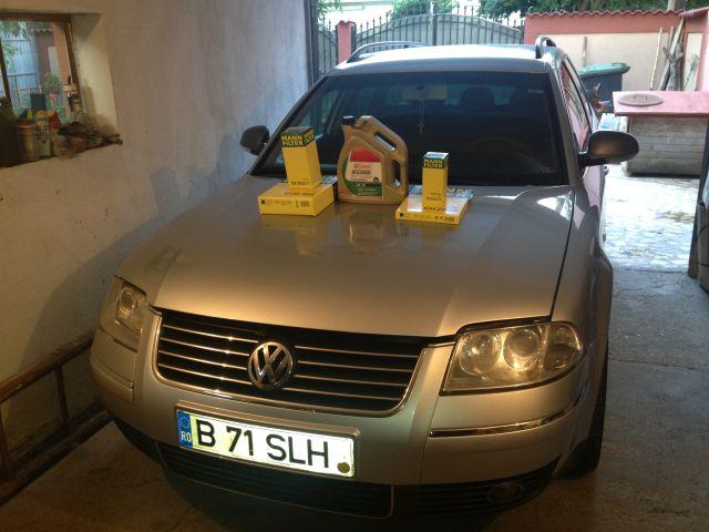

I-am facut revizia  ne apropiem cu pasi repezi de 230k  si in continuare ne place sa mancam km .
Sper sa o duc saptamana viitoare o fuga pana la mare sa mai schimbe aerul asta de Bucuresti cu cel de Constanta .

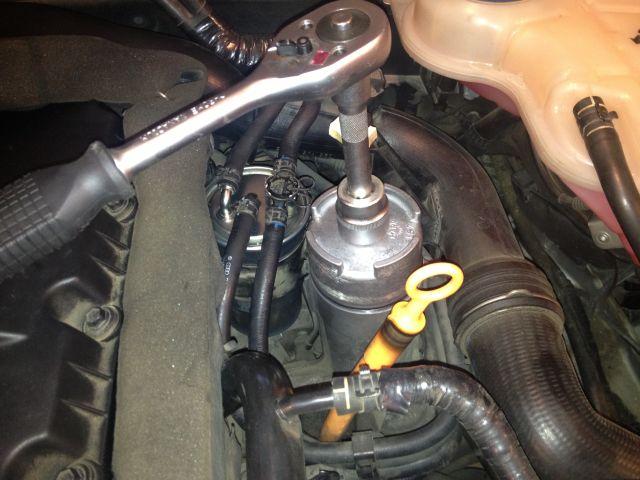

Odata cu revizia mi-am cuparat si o cheie de filtru de ulei MANN  cu care am si schimbat filtrul
Am cumparat si racodul flexibil de la evacuare dintre turbo si catalizator  pe care urmeaza sa-m pun sus.Deocamdata caut un service cu preturi decente ca sa-l pun pentru ca am avut parte numai de scoruri ametitoare si daca ma enervez dau eu jos evacuarea si il fac eu.

Am si eu modelul acela de cheie de filtru...imi pare foarte profi...
tubulara la tine de cat este...tot 32 parca?
Sent from my GT-S5660 using Tapatalk 2
Parca tot 32 e si la mine. E profi cheia asta , am folosit si una din tabla dar e pistol cu apa pe langa asta.
A meritat investitia.
