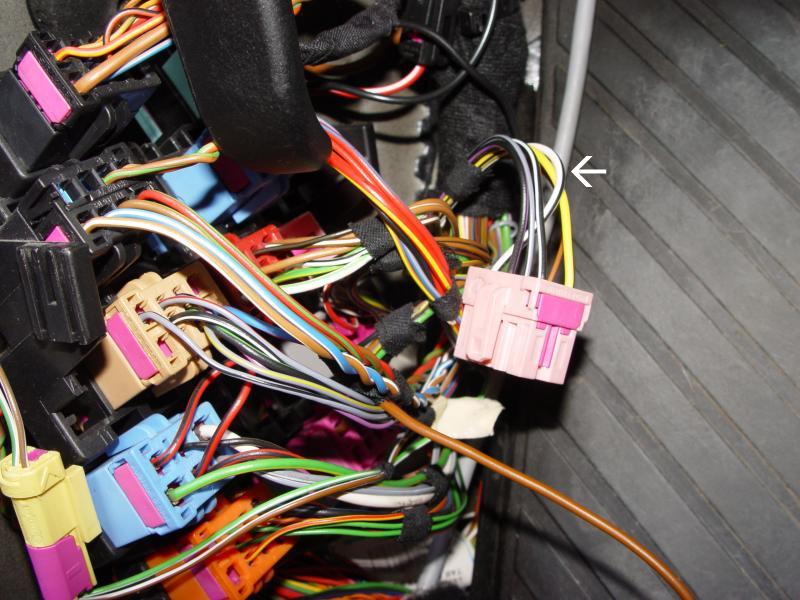

Legaturile - te legi la fiecare pillar, treci prin burduful de cauciuc, pana sus in mufa oglinzii.
Mi-am cumparat fir, pini , tot ce imi trebuie, sa vad poate pun si lumini in ele ca tot am facut si cablajul.
Florin ce culoare are mufa sau firele de care sa ma leg pt semnalizare. Gasisem undeva pe forum o discutie despre asta dar nu mai dau de ea.

Uite unde trebuie sa te legi:
post-43466-0-75841200-1350541725_thumb.j Stanga
post-43466-0-61008900-1350541683_thumb.j Dreapta
Multumesc sper sa am timp zilele astea de ele.
