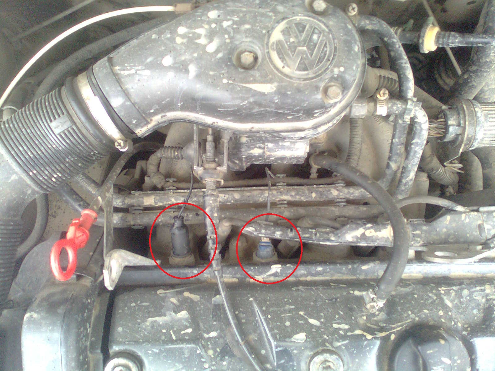

incearca sa schimbi senzorul de presiune ulei. cel de sus dupa motor. ( la mine la 1.4 este in stanga cum te uiti din fata motorului deasupra la prima bujie) avea culoare albastra. e cel mai eftin undeva la 20 25 lei . depinde. si apoi vezi daca mai face
@LordGhost: intai cauta aia 2 senzori (is ascunsi in niste papuci de cauciuc- stil clopot- pe langa filtrul de ulei) si uita-te daca unul dintre ei e umed de ulei; de obicei cel de presiune mica cedeaza, asa a fost la mine. valoarea scrisa pe el este cuprinsa intre 0.3 si 1.5 bari. o alta problema poate fi, dupa cum ai zis si tu, filtrul de ulei; multa lume de pe aici de pe site a rezolvat problema schimband filtrul chiar daca acesta era nou.
Modificat de GenuVW
hm. o sa ma uit cand ies afara sa vad daca sunt langa filtru...
eu tin minte ca am vazut ce zici tu, doi clopotei din cauciuc, sus cum ma uit la motor cam in dreptul bujiilor....
bine unul din clopotei nu mai exista si se vede ca a fost schimbat si mufa(firul este taiat, si lipit cu altul care are o mufa)
sa fie alea oare ?

Salutare la masina mea am aceasi problema cu martorul de ulei numai ca la mine persista de vreo 1 an. Aceleasi simptome, daca o accelerez dispare piuitul, in fine nu stiu c sa ii mai fac, am schimbat o sonda, pompa de ulei tot nimic. totusi am o intrebare la mine am observat 3 locuri pentru bulbi in capacul de la filtrul de ulei, unul este astupat si pe 2 sunt celelalte sonde, dar am mai vazut un fir taiat care dupa mine ar duce la cea de-a treia sonda, intrebarea mea este posibil sa fie 3 sonde in loc de 2 si din acel motiv sa-mi tiuie mie senzorul din bord?
