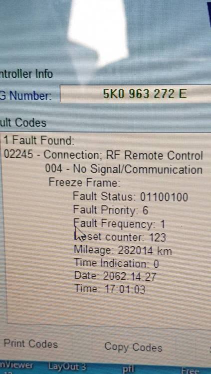

Buna dimineata, am un passat b6 2009 break cu webasto si nu stiu daca am receptorul pentru telecomanda,nu se afla in aripa din dreapta spate cum am citit pe aici.
Pot să-l pornesc din panoul de climă și programa di BC. Si imi tot apare pe vcds o eroare.!
Se poate sa fie in alta parte?
