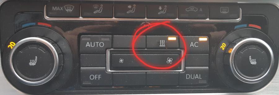

De ce nu testezi apasand butonul de pornire din panoul de clima?

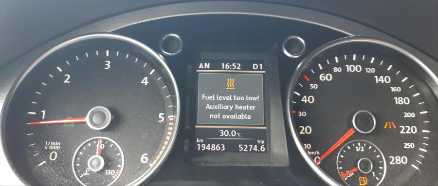

2. La sub 4 grade pe plus pleaca singura incalzirea. In schimb, tu o poti porni oricand doresti, din telecomanda, din butonul de pornire din panoul de clima sau prin programare din bord. Conditia este sa nu ai combustibil sub anume nivel (cred ca minim 1/4. La mine afiseaza mesaj de eroare cand e prea putin si nu poate sa porneasca)

Toate variantele de mai sus sunt conditionate insa de combustibil, doar pt incalzire. Altfel, primesti avertizarea atasata.

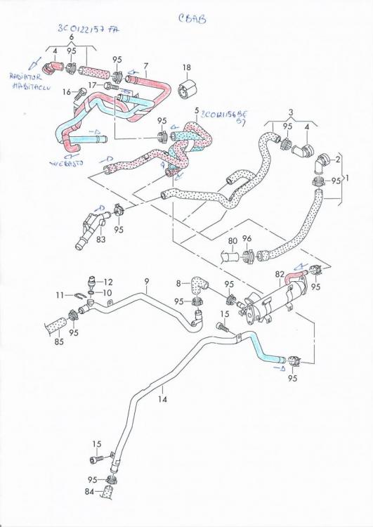

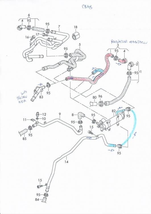

Salut Baieti!
Am ajuns sa instalez partea cu furtunele de apa. Initial pe masina am furtunul care vine de la motor( undeva sub filtru de aer) la habitaclu si un furtun scurt care face legatura intre o teava si racitor. Am sa dau comanda de cele 2 furtune care din imagine am inteles ca apa vine de la webasto in habitaclu, iar in webasto vine din racitor si de sub motor(furtunu care mergea la habitaclu) acuma merge in teava. Atasez si 2 poze - una cum este sistemul la mine si una cum o sa vina dupa ce pun conducta care merge la webasto. Este Ok asa sau daca aveti niste poze de sub masina ar fi cel mai bine.
Poate cineva sa imi confirme sau sa imi infirme daca este bine?
