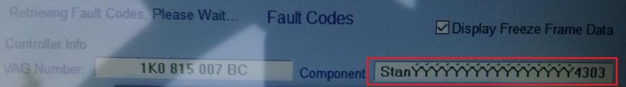

Azi am inlocuit bateria din portbagaj la passat pentru ca era pe masina de 12 ani, era cea originala.
Dupa inlocuire am urmatoarea eroare la Webasto, aux heater 00003 - control module 014 - defective, nu inteleg de ce, totul era functional pana sa inlocuiesc bateria.
Acum cand intru pe modul apare un cod cu YYYYY, vezi poza atasata.
O idee ceva?
F l o r i n
Din păcate pare ca s-a perimat softul modulului. Încearcă să-i faci un update, dacă suporta. Nu merge cu vcds ul
O, wow, ce noroc pe mine, citisem pe net chestia asta, dar n-am vrut sa cred!!
