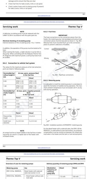

S-ar putea sa fi gasit rezolvarea la problema mea, cea cu fum mult daca motorina scade sub jumatate. S-ar putea sa fie un defect de fabricatie la Touran. Mai exact, pompa de motorina este pozitionata paralel cu solul. In manualul tehnic de instalare la TTV scrie clar ca pompa de monteaza la 35-80 grade inclinatie. L-am rugat pe cumantul meu, care este electrician auto, sa o incline (nu stiu exact ce a facut si la ce unghi a inclinat-o), dar acum achiar si cu motorina aproape de rosu nu am avut nimi macar un rateu.
Modificat de costinilie
