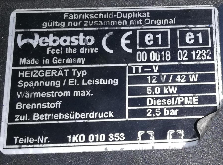

Asta este codul la webasto 1K0815007BC.
Ma puteti ajuta cu un cod la pompa?
