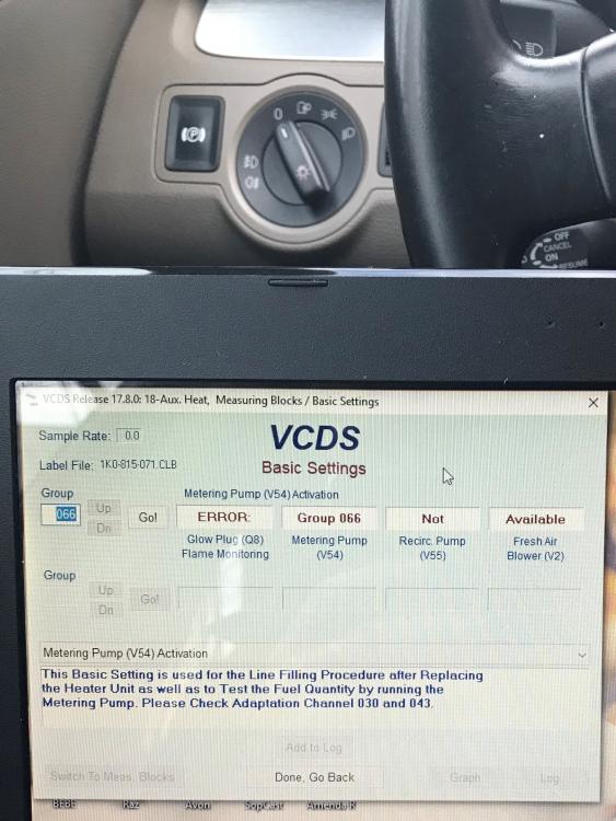

Salut, am urmat indicatiile tale, dar atunci cand vreau sa pornesc pompa(V54) imi da eroare.
Ai pus valoarea 0 in canalul 43 inainte sa pornesti pompa din canalul 66 Basic Settings?
Deci...
1. Adaptation Canal 30 New Value 30
2. Adaptation Canal 43 New Value 0
3. Basic Settings Canal 66 ON (alegi Metering pump din meniul de jos)
Trebuie sa mearga. La prima pornire va scoate mult fum, datorita motorinei care va ajunge in camera de ardere (daca nu are solenoid), sau a presiunii pe teava (daca are solenoid). Indiferent cum, motorina aia, pompata timp de 30s va ajunge in camera de ardere. Mult mai mult decat ar fi nevoie la o pornire normala. E normal si logic. Deci prima pornire e irelevanta.
Modificat de costinilie
In poze scrie 1, la  Adaptation Canal 43, o sa incerc si cu 0, merci
Poza 2, primul rand explicativ. Spune sa salvezi valoarea 0
Valoarea 1 este cea memorata in momentul ala, adica procedura este blocata si trebuie deblocata.
Salveaza 0. O sa mearga.
Am pus 0, vezi video, de pe la secunda 50. N-am eroare, inteleg ca pompa merge?
Da. A pornit pentru 30 secunde. Chiar am numarat secundele pe filmare. O poti auzi daca te dai jos si tragi cu urechea langa roata spate dreapta. In simplitatea lor, aceste pompe sunt facute sa dureze. E drept, se mai pot infunda, dar un spray de curatare face minuni.
