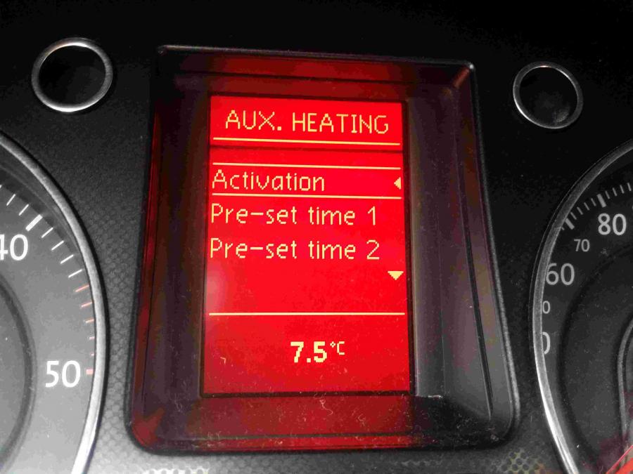

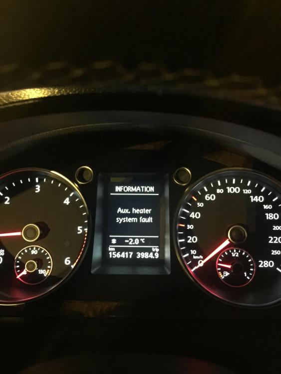

Va salut. Pe masina am montat webasto cu programare din BC, buton pe clima si baterie in portabagaj, pana acum vreo doua luni, a functionat in cote normale, de atunci imi apare eroarea ,,AUXILIAR HEATER SYSTEM FAUL" la actionarea webasto-ului din bunoul de pe clima sau programare din BC, desi am citit tot topicul, un raspuns concret nu am gasit. Help me. ?
La scanare ce apare?
savavalentin86
Azi am reusit sa fac o scanare, totodata sa remediez problema, webasto era blocat din cauza mea, am mers cu rezervorul aproape gol.

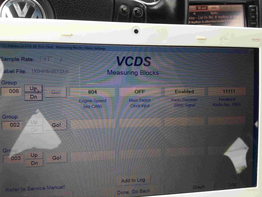

Verifica pe gr6 parca daca ai modul radio. Sau pe la coding daca e bifat radio ...
90% ca ai ...sau uita-te prin portbagaj pe sub mocheta.

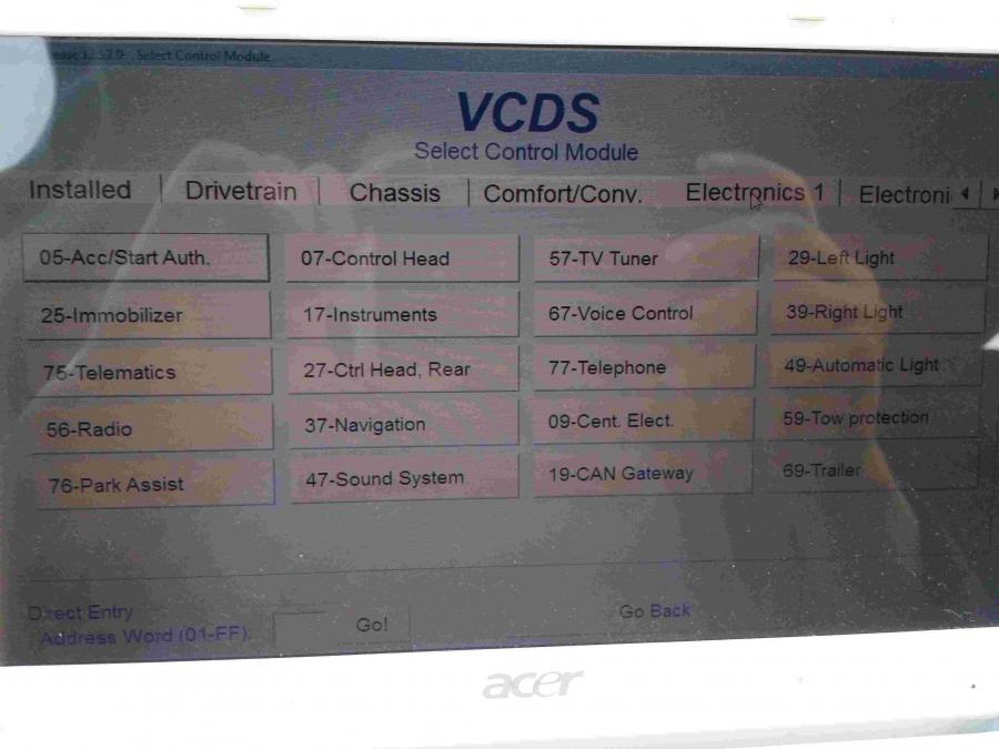

Am gasit modul radio cu vcds.cred ca asta va fi.cat despre ajutor nu mai zic ninic toata lumea zice sa citesc,citesc de cand am luat masina.
Felicitări ai găsit ce trebuie.

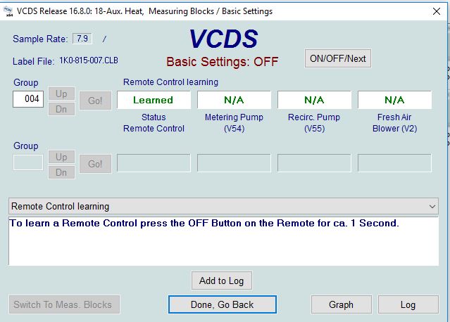

Ca sa înveți telecomanda pentru ca vad ca ai modul TELESTART instalat mergi la Basic Setings grupul 004 .
Exact ca în poza asta :
Tii apăsat pe tasta OFF a telecomenzii preț de O SECUNDA .
