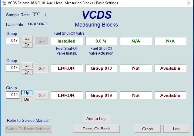

Ieri după ce am terminat lucrul am rugat mecanicul ce deținea un VAS-PC să facem un Basic Settings ca să vedem dacă pornește .
Începând testarea Webasto a început să scoată FUM EXCESIV DE MUL ceea ce nu făcea anul trecut la montare iar când dădea sa treacă de la modul START la cel FULL TROTLE dădea iar eroare NO FLAME 01406 .
Încercând asa de doua ori și cu același rezultat mecanicul a zis ca sa mai încerc și eu acasă cu VCDS ca din câte Webasto a văzut el problema aceasta cu FUMUL EXCESIV de la începutul sezonului rece provine de la faptul ca el a mai încercat sa pornească (prin toamna) și nefăcând-uși ciclul complet sa îmbâcsit bujia .
Am zis OK ținând cont și de faptul că în weekend-ul trecut am tot încercat sa-l pornesc având montata pompița DP 40, lucru de la care am tras concluzia că s-ar putea că mecanicul să aibă dreptate .

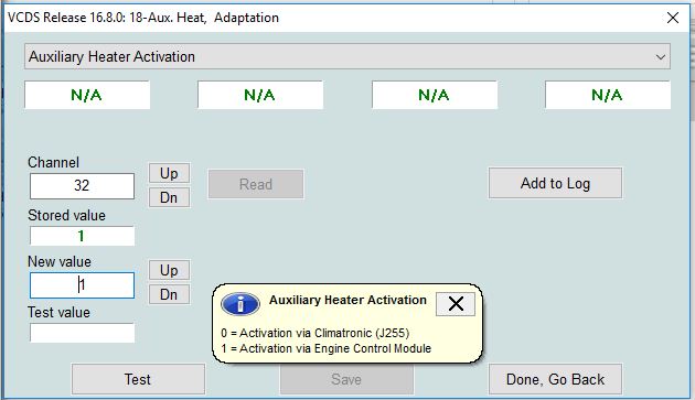

E azi pe la prânz am zis că să-i fac un BS din VCDS să vedem dacă și cât de mult fum scoate .
Bineînțeles că nici vorbă să pornească sau să scoată gram de fum (asa cum a făcut-o aseară la mecanic când a fost testat cu VAS-PC) de parcă nici nu am schimbat pompița cu cea corectă DP 41 .

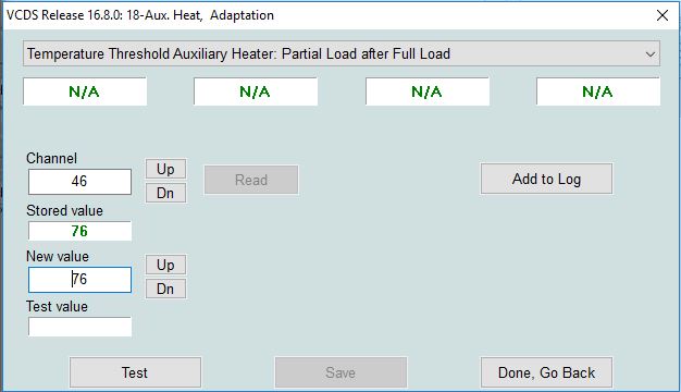

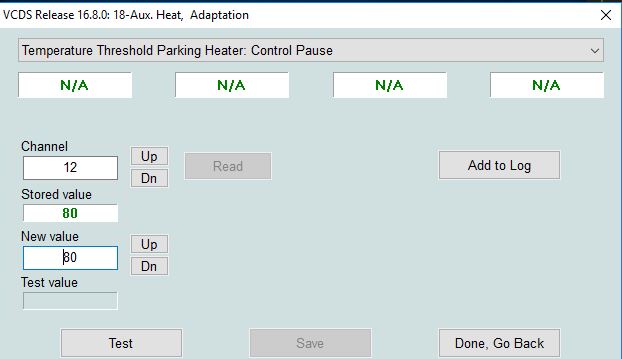

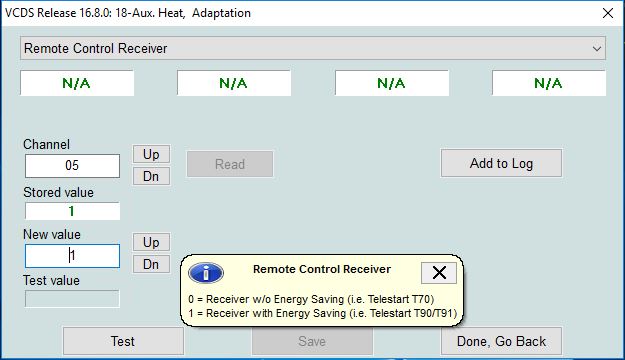

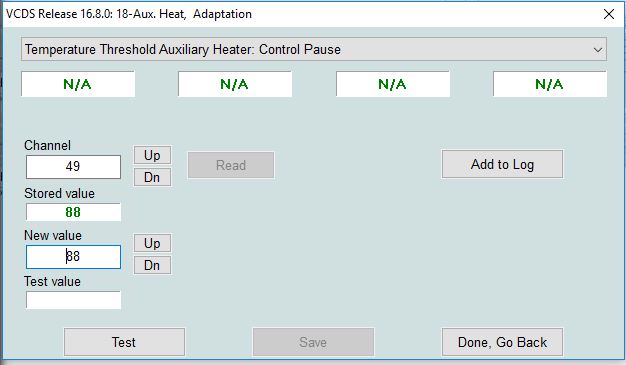

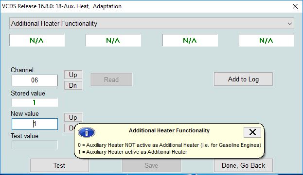

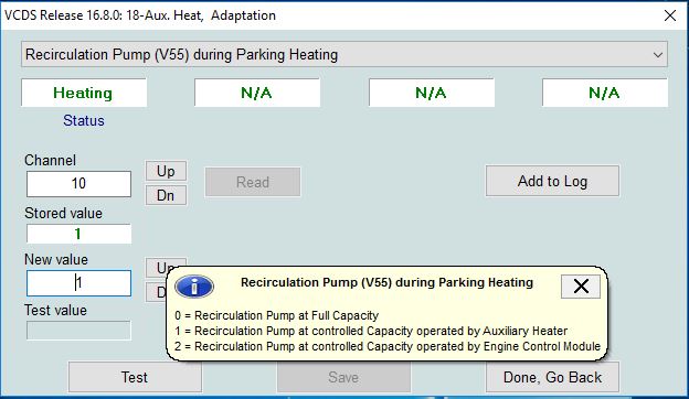

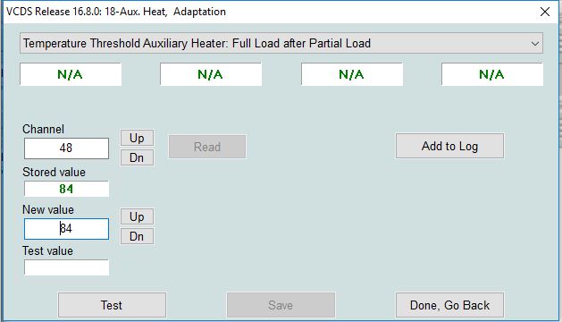

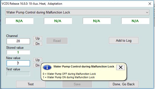

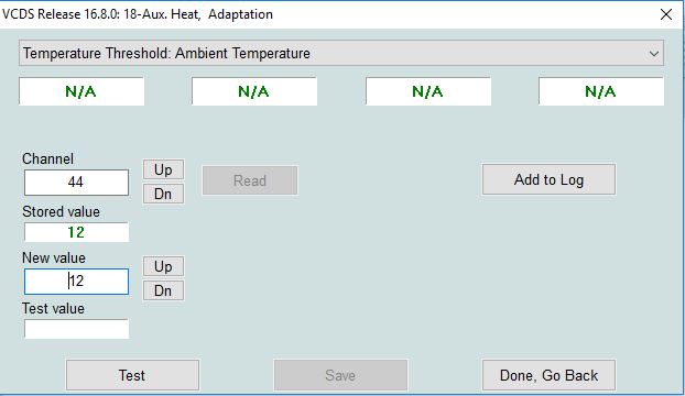

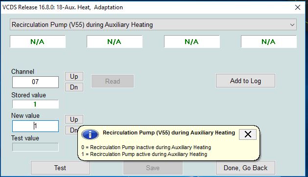

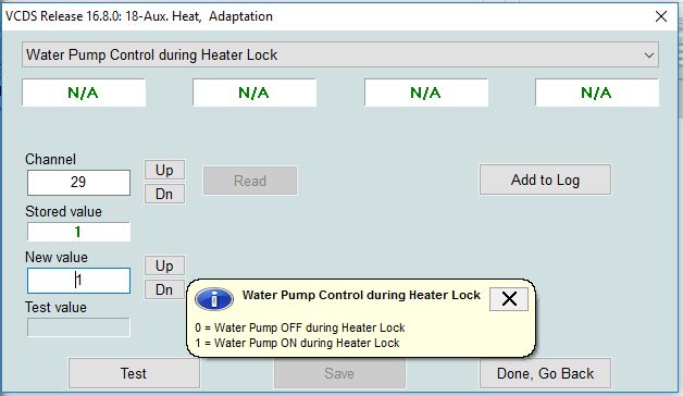

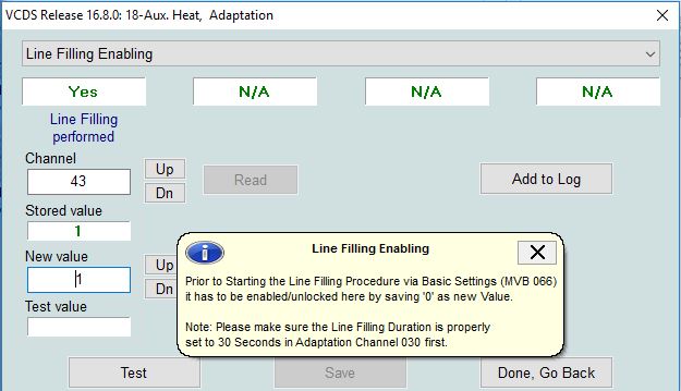

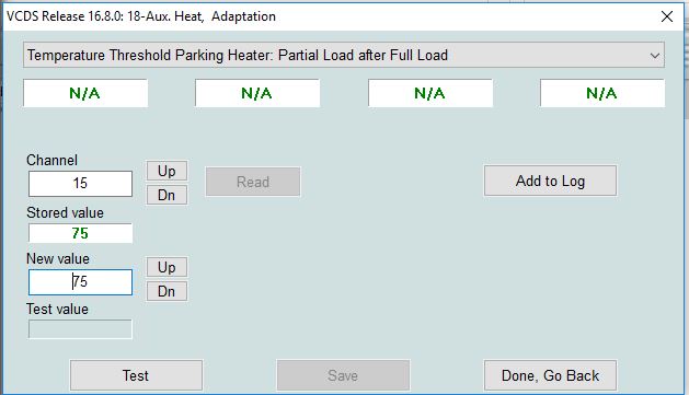

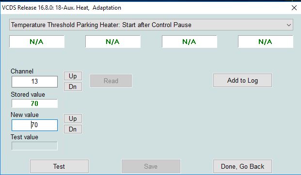

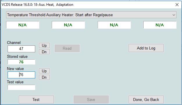

Va rog să-mi dați un sfat uitându-vă pe aceste print screen-uri de mai jos făcute azi poate știu eu e ceva făcut greșit în adaptări desi eu nu am umblat acolo decat ca sa deblochez unitatea și să activez Fuel Filling Line :

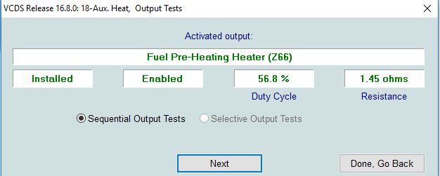

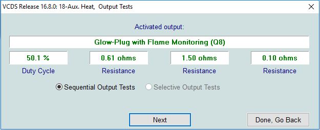

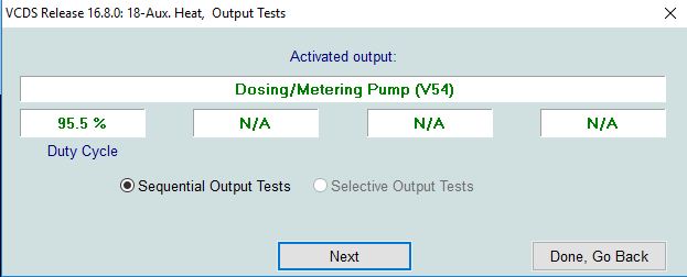

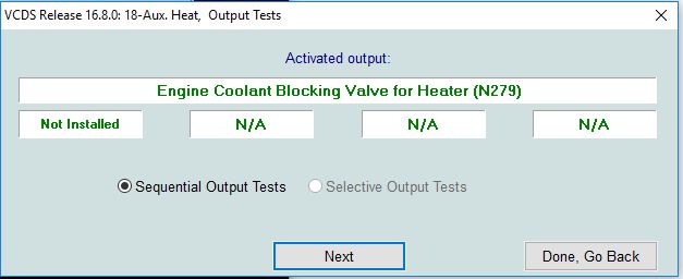

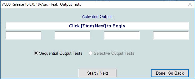

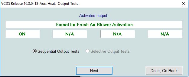

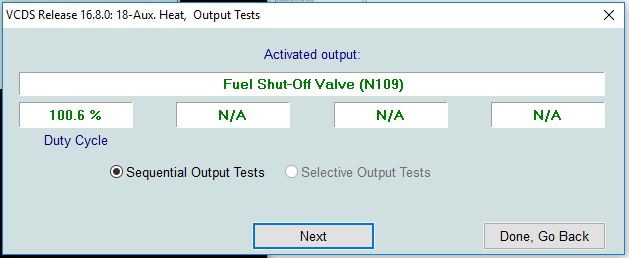

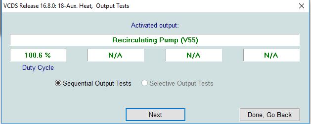

Am făcut și câteva printuri de pe Output Test pe care va rog sa-mi spune-ți dacă arata bine :

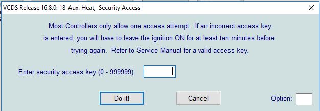

Vă mai atașez și un print cu codarea Webasto-ului și unul cu Security Access poate mă ajută cineva cu acest cod de securitate în caz că este nevoie de adaptări care sunt momentan blocate :

Ai modul cu ceas programator? baterie suplimentara? daca nu, nu are cum sa plece fara pornit motorul. exclus sa-l pornesti din vcds fara sa pui contactul? de unde iei curent ptr vcds?
Acum am vazut in cod ca ai telestart. verifica bateria din portbagaj.

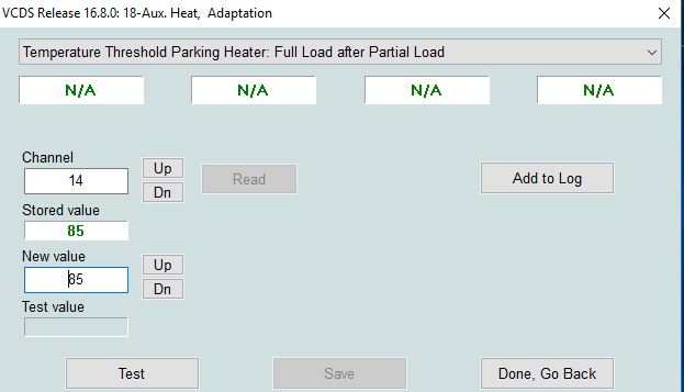

Un coleg care poate sa-mi zică și mie ce valori are în adaptările Webasto pe canalele 12 / 13 / 14 / 15 / 16 și pe canalele 46 / 47 / 48 / 49 .
De asemenea as dori sa știu ce reprezinta aceste valori ?
As mai dori sa știu ce înseamnă valorile de pe canalele 44 / 45 .
