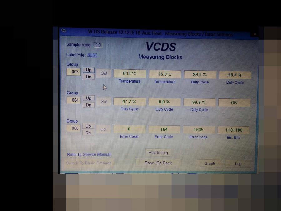

Salut; am pus o poza facuta azi din timpul functionarii si dupa cum citesc eu group 4 casuta 3 n279 nu merge!
Display zone 3
Activation of coolant shut-off valve -N279.
J Readout: 99 percent or 100 percent
- The shut-off valve is not activated (large coolant circuit; the coolant is drawn in by the auxiliary/additional heater via the engine).
J Readout: 1... 98 percent
- The shut-off valve is activated in loop control mode.
J Readout: 0 percent
- The shut-off valve is permanently activated (small coolant circuit; the coolant is drawn in by the auxiliary heater directly from the air conditioner unit heat exchangers).
 Scanare inainte de codare: (mi-a facut cineva o codare pe 21.10.2016, ca inainte de codarea asta nici nu mergea la aux heating sa dau pe ON ca si schimba inapoi pe off si s-a bagat baiatu cu tester original si a facut sa mearga si din telecomanda acum si din MMI. Problema ramane ca tot da rece in incinta. Dar ma repet cu contactul pus WEBASTO functioneaza perfect....!  Mai trebuie codat ca sa dea drumu la valva aia.
O chestie interesanta: 99,6% si la pompa de circulare si 99,6% si la valva; la valva grup 3 casuta 3 ce e peste 99% inclusiv nu merge valva; la grup 4 pozitia 3 pompa de ricirculare intre 10 si 100 pompa merge!
Ca sa codez tre sa bag cod de siguranta? Daca trebuie informatii in plus pot face poze.

pleaca bine si ajunge rapid la 90 de grade iar pe la 75, 80 se aud sunetele astea: se chinuie sa deschida o valva ceva... daca pun contactul orice problema dispare urca usor spre 90 de grade; iau contactul si urca foarte rapid la 90 grade.
Modificat de eull
Sal.,
Părerea mea este ca atunci când încep sa se audă pocniturile alea de la sfârșit-ul filmului de abia atunci începe sa se încălzească elementele metalice de pe circuit conducte etc .
In film este tot procesul de când al pornești tu din telecomanda și pana ajunge "apa" la 90 de grade ?
Pentru ca dacă este asa, NU are cum sa ajungă "apa" asa de repede la 90 de grade în sistem .
Ca sa ajungă la 50 de grade și sa pornească ventilația pe climatronic și sa bage căldură în interior durează minim 5 minute, ori în film se opresie după 2 minute și 30 de secunde .
Verdictul meu este ca pompa de recirculare a "apei" de la Webasto este defecta iar acesta intra pe protecție și se oprește atunci când temperatura apei din el ajunge la 50 de grade .
Iar faptul ca tu zici ca atunci când pornești motorul merge OK eu zic ca motivul funcționarii OK este acela ca atunci când motorul merge lichidul din el (inclusiv cel din Webasto) este pus în mișcare prin circuit de POMPA DE APA a motorului .

multumesc de raspuns @DRI@N. Filmarea aceea era data drumu dupa ce webasto a mers 2 min.
Tot ce e posibil sa fie pompa dar am 2 intrebari:
1. De ce merge cu contactul pus (repet, nu trebuie sa pornesc motorul)
2. De ce nu da eroare la fault codes daca pompa ar fi defecta... ar zice ceva ma gandesc eu
(Cand se aud bataile alea temperatura urma peste 85 de grade si inca foarte repede). Ma intreb daca nu o fi valva n279....
Cel mai plauzibil ar fi codarile mele sunt facute aiurea 0000111 cand ar trebui 00111. el dupa 00..111 vede 00 in loc de 11 si in colcluzie nu stie ca are si pompa si valva. Ma duc maine la Audi sa recodez modulul online pt ca daca nu am coduri de eroare si merge webasto pe contact deci ce dreacu sa fie decat codarea.
RE: am facut test in seara asta: am pornit webasto si iar bocanituri si s-a oprit in stand by ,,pause hold'' iar apoi eu m-am dus si am dat ,,engine preheat'' ON din mmi; bun. Am luat contactul si surpriza ca temperatura crestea usor usor si scria ,,pre throttle'' iar apoi s-a dus la ,,full throttle''; cand s-a apropiat de 90 de grade a facut de 2 ori poc poc :)  si s-a oprit; da baga cald in habitaclu ba nene de nu-mi venea a crede.
AM repornit webasto cu ,,engine preheat'' atat pe on cat si pe off dar nu am mai reusit sa il fac se mearga fara contact pus...
Concluzia mea? N279 gripata! La output tests cand o activez (N279 e ultimul test) face exact ca pompa de combustibil v54 (metering pump -V54), un tac tac dar putin mai rar. E normal sunetul?
Si acum ce cod de original are n279 va rog. Multumesc
