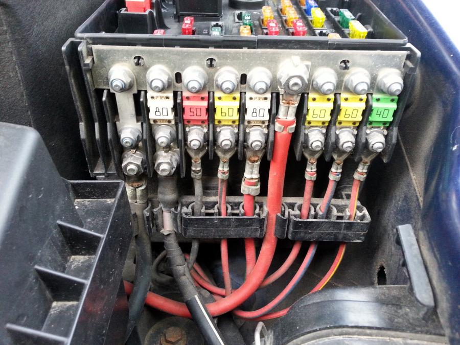

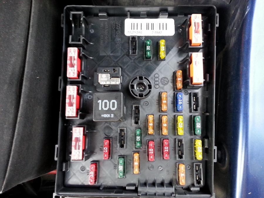

am atasat poze cu panourile de sigurante de la masina mea , nici eu nu am siguranta de care vorbesti pt incalzirea auxiliara
OK.
Multumesc atti .
Dar pe ce pozitii sunt puse sigurantele de la WEBASTO + POMPA DE DOZARE pe panoul de sigurante din stanga ?
O zi buna .
Nu stiu o sa ma uit deseara cand ajung acasa, pompa de dozare motorina este alimenta direct de pe placa webastoului, nu are sig separat
Interesant ,
Eu nu am vazut in nicio schema sa se lege pompa de dozare pe placa de la Webasto ?
Chiar sunt curios sa stiu care ar fi acel pin de pe placa de la WEBASTO ???
Ca eu stiu ca pompa are 2 fire inul ce are nevoie de + permanent si unul de - (sau masa) .
Telestartul are 3 fire Unul de + Permanent, unul de - (sau masa), unul ce merge la WEBASTO .

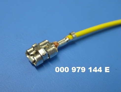

Rog un coleg sa ma ajute si pe mine cu codul de piesa pentru PINII din urmatoarele poze :
56ea80b941847_Cabludereparatie000979411E56ea80c326b54_Cabludereparatie000979144E
Atentie pe mine ma intereseaza pinii si NU CABLU DE REPARATIE asa cum este codul de pe poza .
Daca stie cineva inde gasesc aici in Romania si eventual un cod (POATE FI CHIAR SI PEPRODUCATOR sau PE ALT PRODUCATOR AUTO NON VAG) ar fi de mare ajutor .
Pinul de la codul 000979411E trebuie sa fie pentru cablu cu sectiunea de 6mm
Pinul de la codul 000979144E trebuie sa fie pentru cablu cu sectiunea de 1mm
Astept raspunsuri si sugestii .
Va multumesc .
Hai ca pinul 000979411E am gasit pe BMW si are codul 12521436648 sau cu 9 la coada in functie de cat de gros este firul .
Poate ma ajuta vre-un coleg cu al doilea cod 000979144E .
Multumesc .
