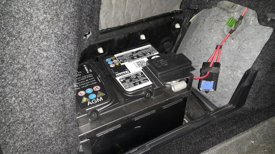

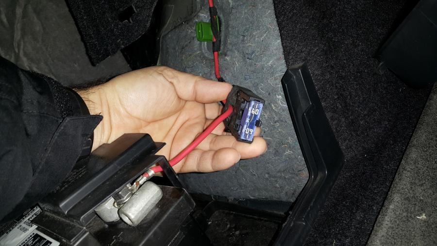

Sal.,
Uite pozele cu second batery (borna +) .
Pozele sunt de la masina colegului atti206 si care asa a venit din fabrica .
01.thumb.jpg.0e24db7f37c3425ea485f1d3cc6
02.thumb.jpg.3280be22b22c97c3f7ca905d669
Firul asta se duce in centrala electrica la releul de incarcare .

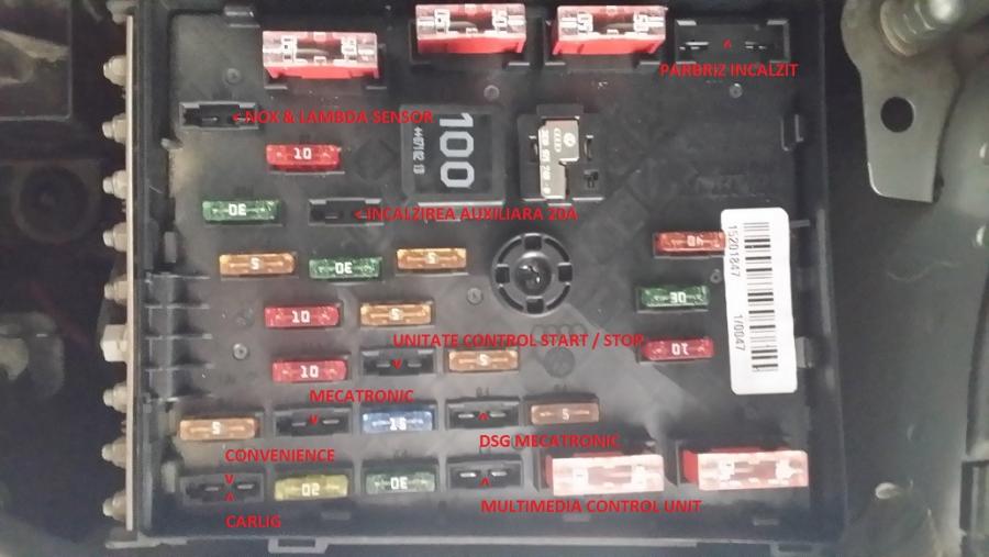

Iar eu mai am in panoul de sigurante din compartimentul motor un loc liber cu pini trasi pentru siguranta de 20A dedicat special pentru WEBASTO, dar nu stiu exact unde duce acest fir ???
56e68bd650851_CUTIESIGURANTEMOTOR2.thumb
