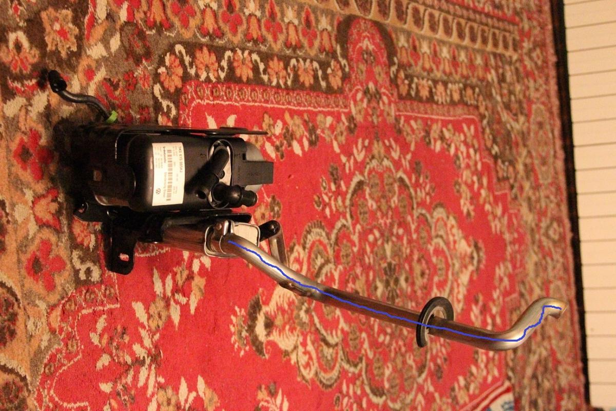

Imi poate spune si mie de unde pot cumpara si care ar fi codul pentru furtunul de exhaust de la WEBASTO, acel tub care leaga teava de exhaust sau exost de la corpul WEBASTO si conducta care se duce in spatele masinii, am observat cami lipseste acel furtun si de aceea tot fumul de la WEBASTO iese prin partea dreapta fata a masinii ....
Daca te referi la acel racord flexibil (asa cum sunt acum cele de racordare la reteaua de gaze) poti cauta la magazinele de profil si sau la Dedeman / Practiker / etc .
Iar daca este vorba de teava marcate in poza de mai jos cu albastru
post-20331-0-55045800-1450109895_thumb.j
va trebui sa cumperi si sa schimbi tot traseul de evacuare ce pleca din acea tobita rezonatoare .
Modificat de @DRI@N
Din cate am văzut e un racord flexibil bănuiesc că despre ala e vorba...
Dezmembrări sau nou
Daca e racordul flexibil poate lua denala ce se vinde la metru .
Este un racord flexibil obisnuit din tabla (nu unul de inox sau mai stiu eu ce metal) pentru ca el rugineste in timp .

Din cate am vazut pe net este un racord flexibil asa cum spune Moog si anume acesta .....
