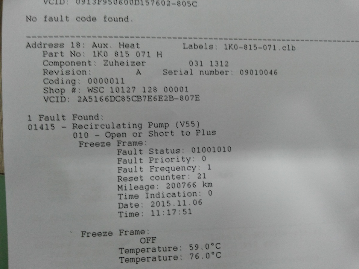

Salut.
Am si eu urmatoarea eroare legata de incalzire auxiliara.
Nu am gasit nimic concret legat de aceasta eroare. Mi-ati putea da o idee ce ar putea fi?? Pompa de recirculare defecta?
post-151359-0-77197900-1448552443_thumb.
Daniel, e pompa de recirculare... costa vreo 450-500 depinde de unde o cumperi...
