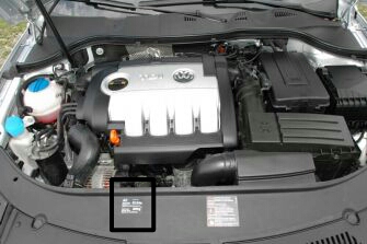

Poate cineva sa.mi spună dacă am webasto pe mașină de pe eticheta din portbagaj?
Attach foto
post-75504-0-12558500-1421066123_thumb.j
Modificat de cayenne9999
Salut. Vezi în față la motor. Am atașat și o poză. Eticheta este cea din pătratul negru. Fa-i o poză și pune-o aici.
post-142671-0-37067900-1421075883_thumb.
Modificat de Radu1974
Nu am stiker.ul ala, am aflat pana la urma, nu am

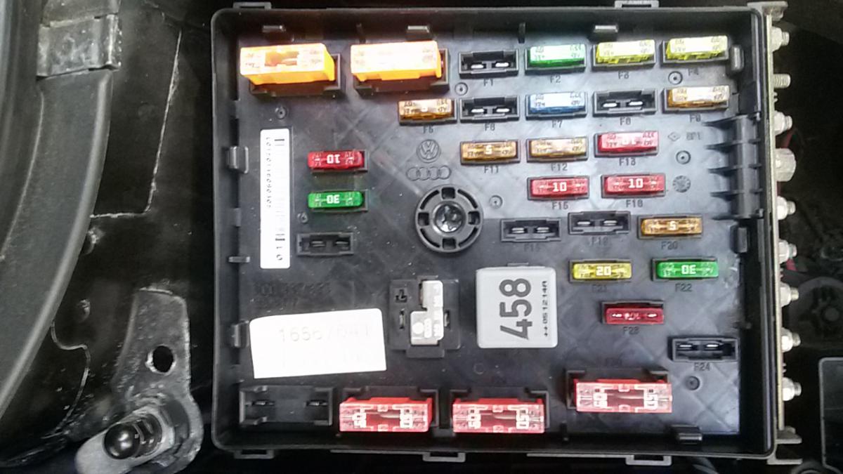

Buna as avea o intrebare despre sigurantele la webasco care este siguranta A1 care trebuie sa o scot,siguranta se afla in panoul de sigurante de la motor sau de la partea soferului (partea stanga).Multumesc
post-155264-0-65684300-1436602345_thumb.
post-155264-0-14815000-1436602347_thumb.
Modificat de LucaBogdan
