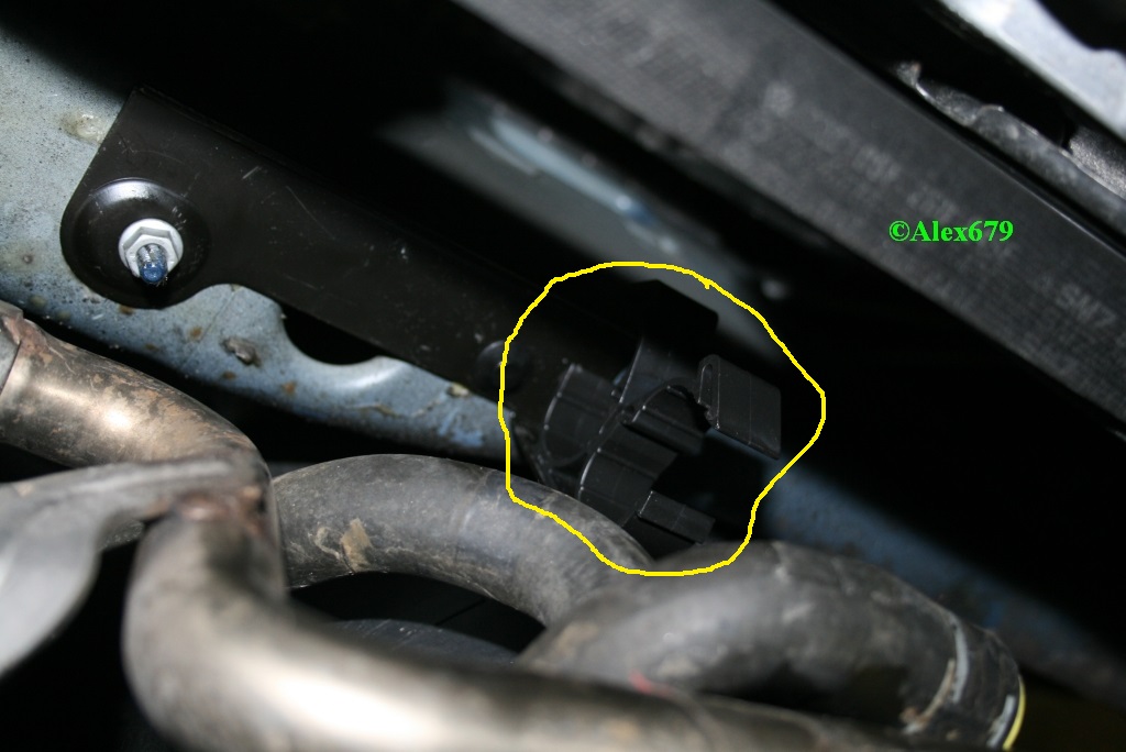

Sal.,
Ma poate ajuta si pe mine un coleg cu o informatie legat de la suportul pentru furtune incercuit de mine cu galben in poza ?
post-20331-0-92672200-1413457077_thumb.j
Trebuie si la 2.0 TDI / BKP ?
Ca din ce am gasit in ETKA el apare la codurile de motor BMP+PR-1X1 si la AXZ PR-9M1,9M9 PR-9M5 .
Mentionez ca habar nu am ce reprezinta ceea ce am scris mai sus BOLDAT !!!!!
Multumesc anticipat .
O zi buna .
Modificat de @DRI@N
1x1 four wheel drive
deci nu trebuie.
