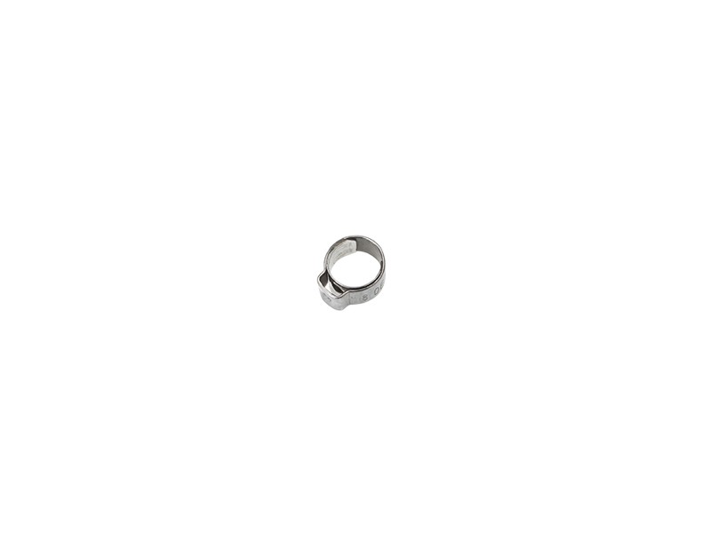

Stie cineva unde pot gasi coliere pentru Webasto tip CLIC ?
Ca cel din poza :
post-20331-0-03608300-1412234229_thumb.j
si are codul de Webasto 1300779A .
Am nevoie de vreo 4 / 5 bucati .
Multumesc .
O zi buna .

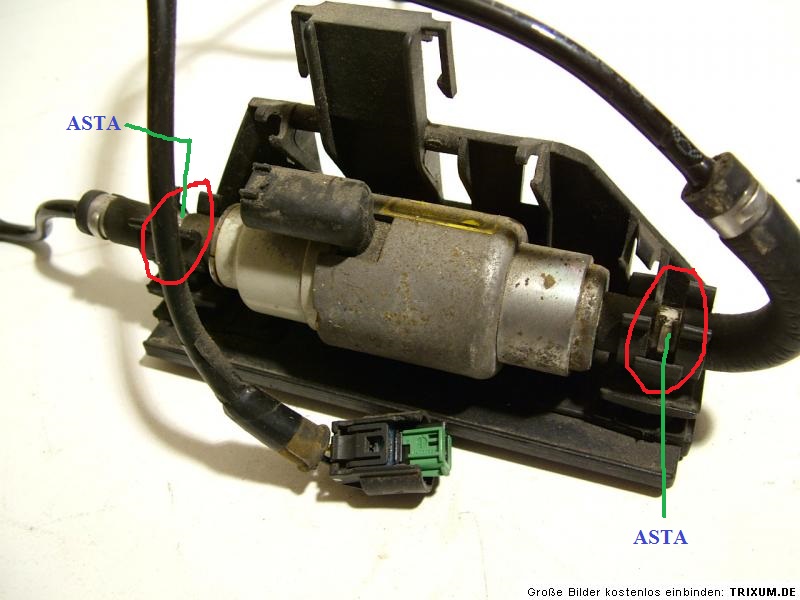

Habar nu am .
Vreau sa prind conductele cu acele furtune care intra in pompita Webastoului ca in poza :
post-20331-0-98268200-1412249075_thumb.j
Cred ca 6 (DAR NU SUNT SIGUR) .
NU apare in ETKA, pompa vine cu tot cu furtune.
Asta stiu ca am si eu ETKA .
De aia am si dat codul de Webasto .
Modificat de @DRI@N

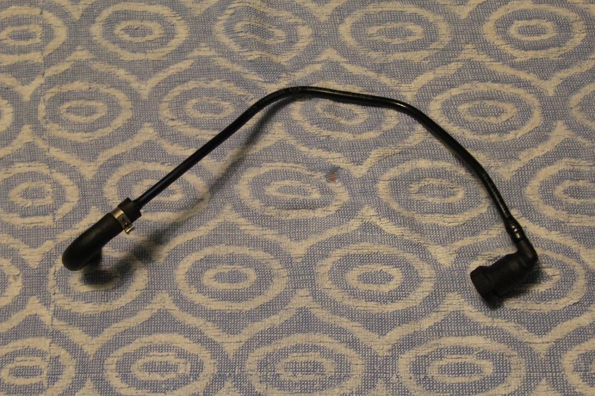

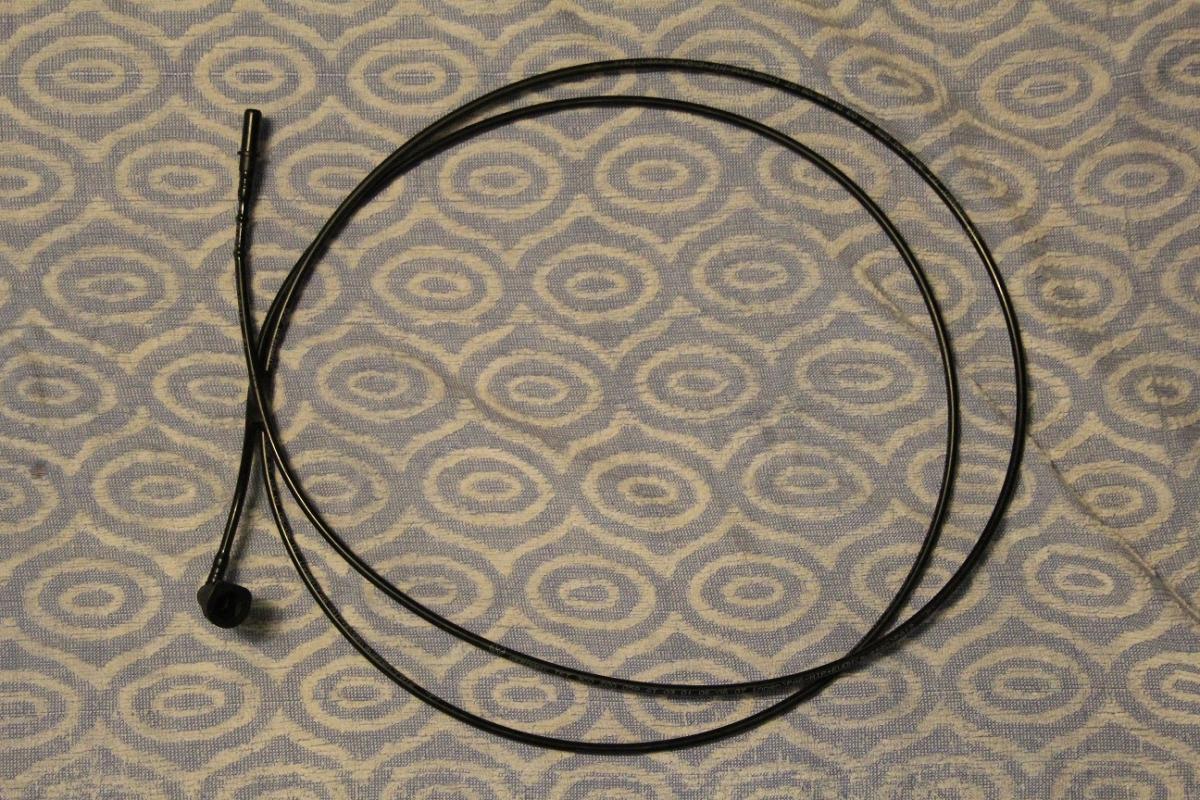

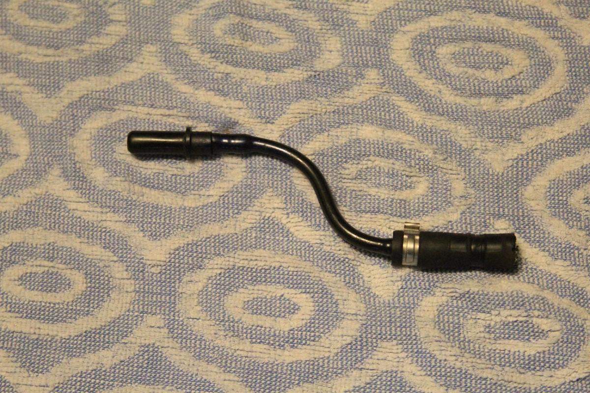

Au ajuns CONDUCTELE pentru care m-am chinuit atata amar de vreme sa fac rost .
Pun acum ceva poze :
In poza 1 este tot kit-ul de conducte (cea care pleaca din pompa de la rezervor si intra in pompita ce alimenteaza Webasto + capetel-ul care iese din pompita ce alimenteaza Webasto si care intra in conducta lunga de sub masina + conducta lunga de sub masina + cablul care alimenteaza pompita) .
post-20331-0-54631300-1412264100_thumb.j
In poza 2 este conducta lunga de sub masina .

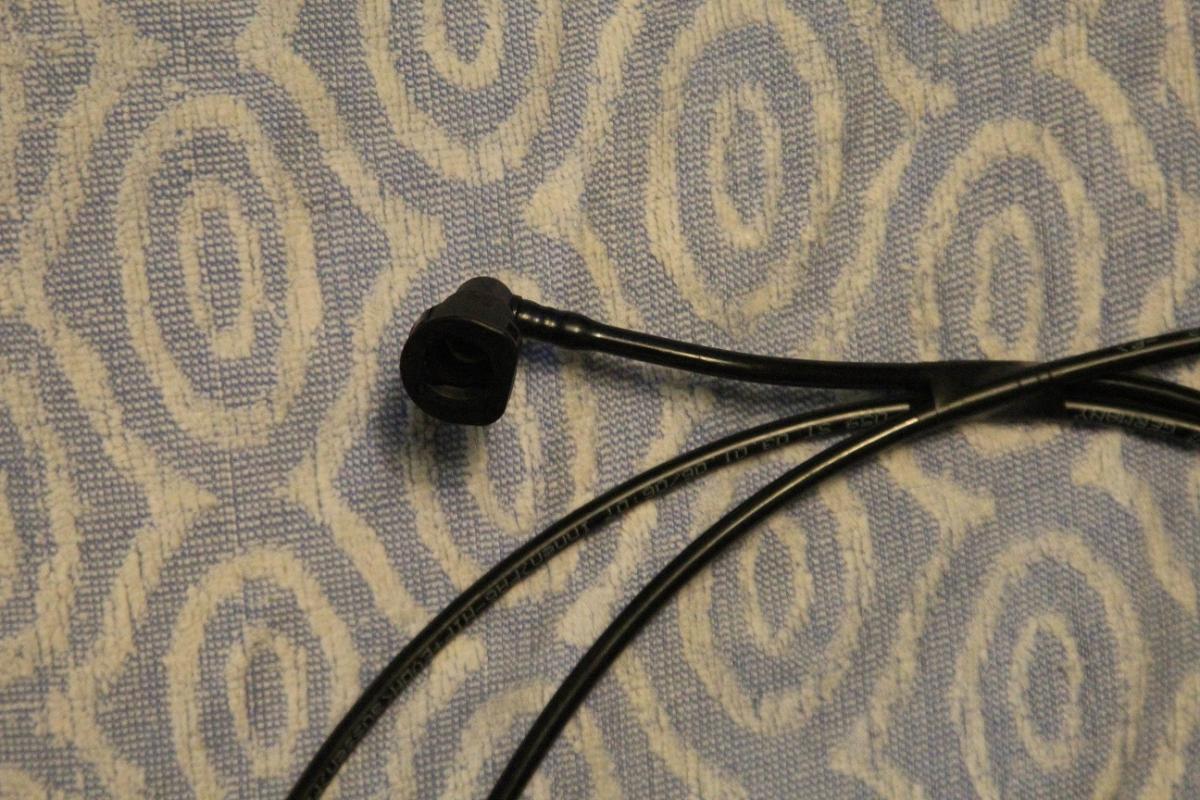

In poza 3 sunt coductele pentru pompita si cablul .
post-20331-0-93993800-1412264114_thumb.j

In poza 6 capetel-ul de conducta care iese din pompita .
post-20331-0-51427900-1412264164_thumb.j

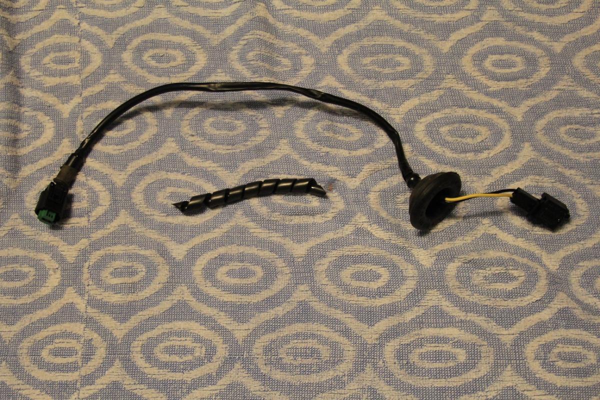

In poza 8 este cablul care alimenteaza pompita .
post-20331-0-14179800-1412264664_thumb.j

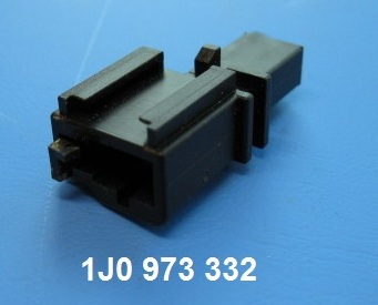

Aici am o rugaminte la ceilalti colegi sa ma ajute sa gasesc codul mufei si a pinilor ce intra in mufa ce are urmatorul cod 1J0 973 332 .
Sau sa-mi spuna un coleg ce cod au pinii (atentie nu cablu de reparatie) pentru mufa 1J0 973 119 ?
Multumesc .

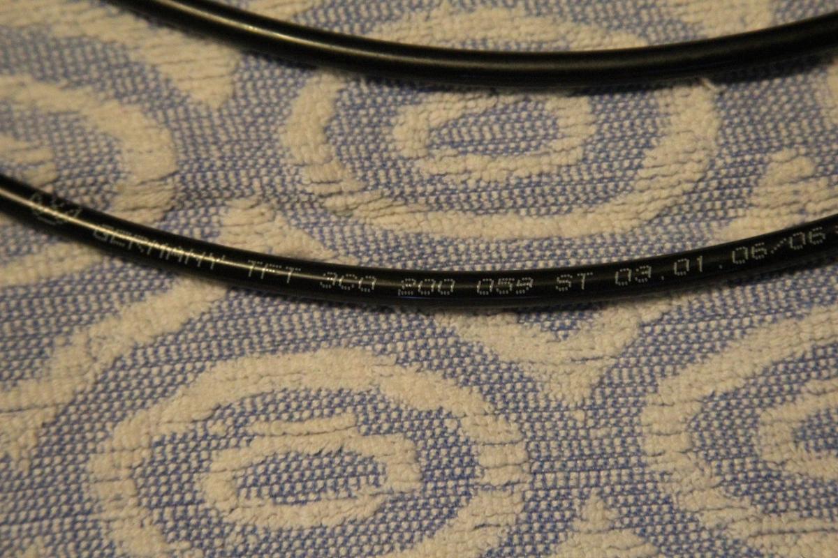

In ultima poza este codul de piesa al conductei lungi care vine pe sub masina .
post-20331-0-37647700-1412264672_thumb.j
Dupa cum se poate vedea si in poza acesta este 3C0 200 059 ST .

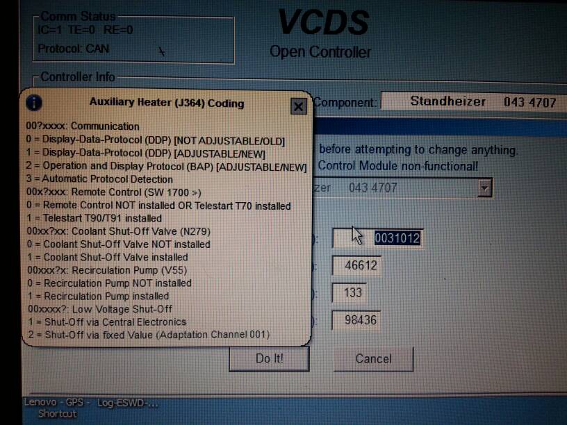

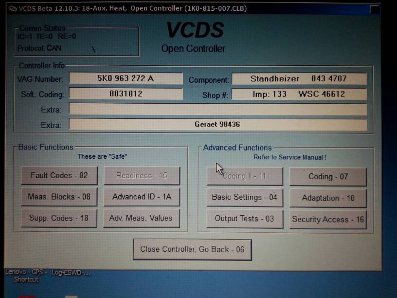

Pt colegul adrian am facut cateva poze cum este codat webasto de pe masina din semnatura. Masina a venit cu optiunea aceasta din fabrica. Adi cand instalezi webasto pe masina si daca ai nevoie de ceva valori din sectiunea adaptari imi scrii si iti fac poze cu valorile mele. post-74460-14122703912985_thumb.jpgpost-74460-14122704027163_thumb.jpgpost-74460-14122704122057_thumb.jpgpost-74460-14122704394442_thumb.jpgpost-74460-14122704520106_thumb.jpgpost-74460-1412270463716_thumb.jpgpost-74460-14122704716894_thumb.jpgpost-74460-14122704797116_thumb.jpgpost-74460-14122704927406_thumb.jpg

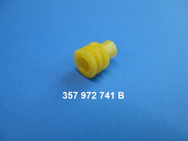

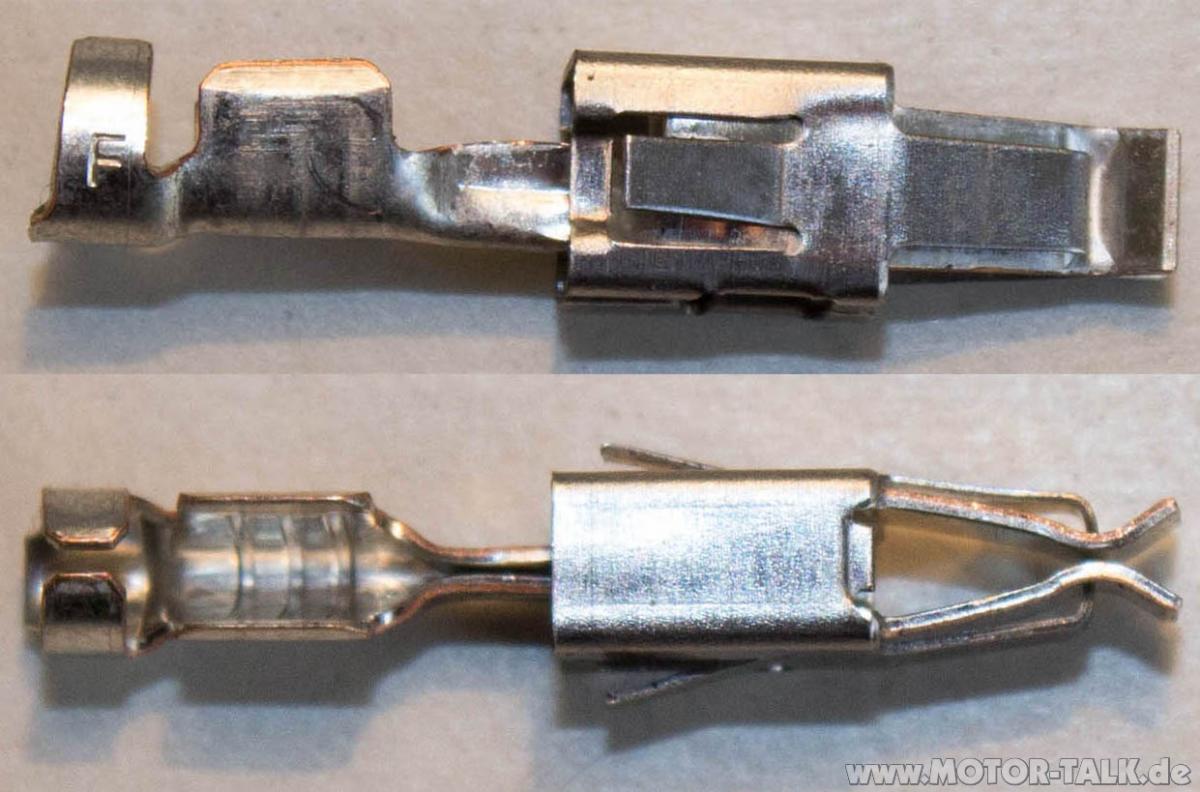

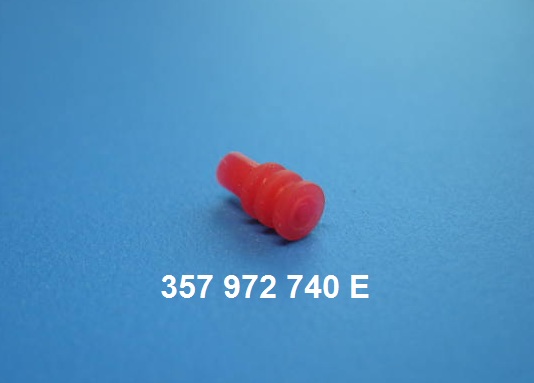

Am si eu cateva intrebari legate de MUFELE si PINII care intra in acestea .
1. Mufa 1J0 973 722 (2 pini - Alimentare Webasto + si -) e compatibila cu pinii N 906 844 05 si seal-urile 357 972 741 B ?
2. Mufa 1J0 973 714 (8 pini - Unde se leaga TELESTART-ul + POMPA de DOZARE si restul) e compatibila cu pinii N 103 357 06 si seal-urile 357 972 740 E + dop-urile seal 3C0 972 841 ?
3. Mufa 1J0 973 119 (2 pini - Care intra in mufa 1J0 973 332 ce vine de laq pompa de dozare) e compatibila cu pinii N 906 844 05 ?
4. Pinii N 907 326 03 sunt buni pentru tablourile de sigurante atat cel din lateral-ul bordului cat si cel din compartimentul motor (E-BOX) ?
La puntul 4. as vrea sa stiu cati papuci sunt necesari si daca pot pune spre exemplu + de la Pompa de Dozare si cel de la Telestart pe aceeasi siguranta ?
Astept raspuns .
Multumesc .
Modificat de @DRI@N

Uitati va adresez aceleasi intrebari dar in locul codurilor o sa pun poze ca sa va vina mai usor in identificare .

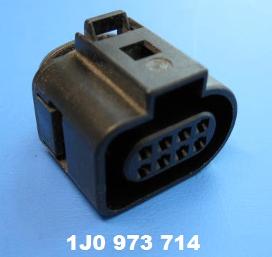

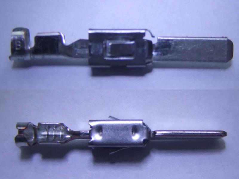

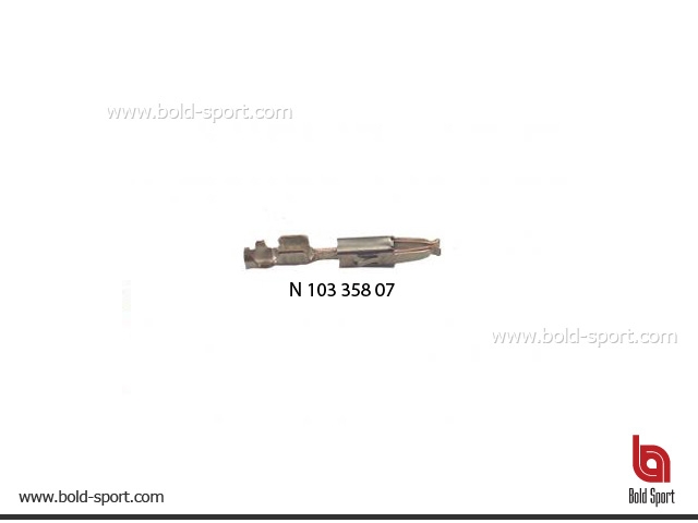

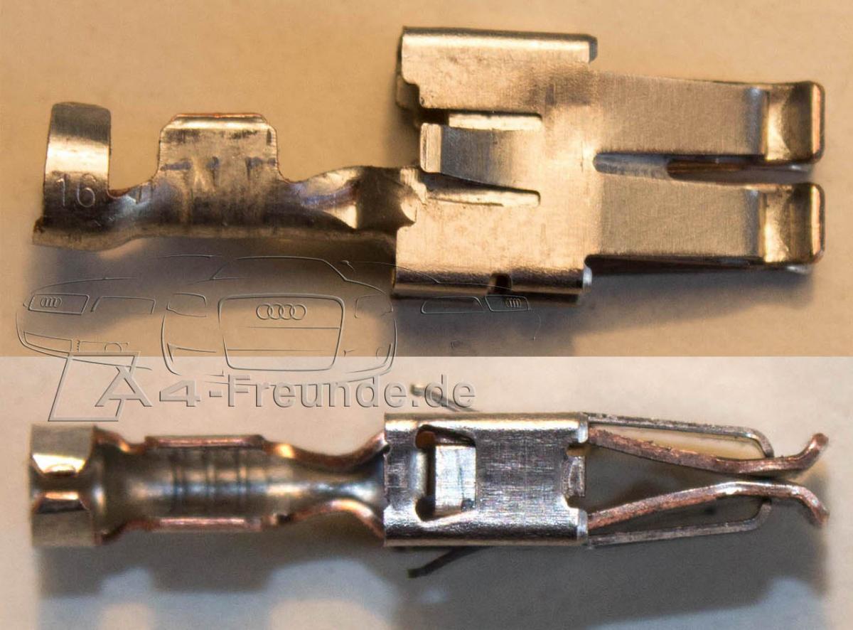

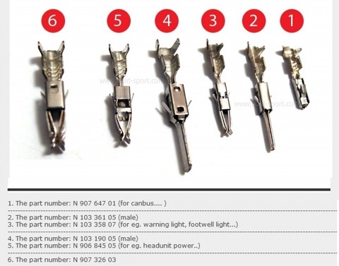

1. Mufa post-20331-0-89212200-1412432984_thumb.j (2 pini - Alimentare Webasto + si -) e compatibila cu pinii post-20331-0-08452200-1412432992_thumb.j si seal-urile post-20331-0-65850700-1412432997_thumb.j ?
2. Mufa post-20331-0-34559100-1412433046_thumb.j (8 pini - Unde se leaga TELESTART-ul + POMPA de DOZARE si restul) e compatibila cu pinii post-20331-0-51832800-1412433052_thumb.j si seal-urile post-20331-0-34695400-1412433061_thumb.j + dop-urile seal post-20331-0-25472500-1412433067_thumb.j ?
3. Mufa post-20331-0-95592900-1412433142_thumb.j (2 pini - Care intra in mufa post-20331-0-98877300-1412433149_thumb.j ce vine de laq pompa de dozare) e compatibila cu pinii post-20331-0-67546300-1412433155_thumb.j ?
4. Pinii post-20331-0-84379100-1412433200_thumb.j sunt buni pentru tablourile de sigurante atat cel din lateral-ul bordului cat si cel din compartimentul motor (E-BOX) ?
Astept aceleasi raspunsuri care le-am pus si in postul de mai sus .
O zi buna .
daca nu te grabesti si ai rabdare pana luni, iar eu am timpul necesar (fiind la munca)......te ajut.
Ok
Astept un raspuns de la tine Luni .
Si as mai vrea sa stiu daca la mufa asta post-20331-0-43439200-1412439023_thumb.j e bun pin-ul asta post-20331-0-62797300-1412439315_thumb.j sau e bun pin-ul asta post-20331-0-24069700-1412439353_thumb.j ?
Multumesc .
O seara placuta .
Modificat de @DRI@N
Ca si parte de contact ambii sunt buni insa cred ca primul este cel corect......sper sa am timpul necesar ca sa verific tot.
1. DA
2.da
3.NU, sunt pinii de la 2. ;a fel si pentru mufa pereche, trebuie ceilalti mai mici.
4 pentru lateralul bordului pentru sigurantele mari DA, pentru ebox, merg si alea.
Modificat de Al Bundy

1. Mufa attachicon.gifMufa 1J0 973 722.jpg (2 pini - Alimentare Webasto + si -) e compatibila cu pinii attachicon.gifPin N 906 844 05.jpg si seal-urile attachicon.gifSeal 357 972 741 B.JPG ?
2. Mufa attachicon.gifMufa 1J0 973 714.JPG (8 pini - Unde se leaga TELESTART-ul + POMPA de DOZARE si restul) e compatibila cu pinii attachicon.gifPin N 103 357 06.jpg si seal-urile attachicon.gifSeal 357 972 740 E.JPG + dop-urile seal attachicon.gifDop Seal 3C0 972 841.JPG ?
3. Mufa attachicon.gifMufa 1J0 973 119.JPG (2 pini - Care intra in mufa attachicon.gifMufa 1J0 973 332.JPG ce vine de laq pompa de dozare) e compatibila cu pinii attachicon.gifPin N 906 844 05.jpg ?
4. Pinii attachicon.gifPin N 907 326 03.jpg sunt buni pentru tablourile de sigurante atat cel din lateral-ul bordului cat si cel din compartimentul motor (E-BOX) ?
O zi buna .
  On 04.10.2014 at 16:04, @DRI@N a scris:
Ok
Si as mai vrea sa stiu daca la mufa asta attachicon.gifMufa 1J0 973 332.JPG e bun pin-ul asta attachicon.gifPin N 103 361 05.jpg sau e bun pin-ul asta attachicon.gifPin N 103 189 05.jpg ?
Multumesc .
O seara placuta .
1. nu pot verifica - nu-l folosim
2. nu pot verifica - nu-l folosim
3. 1J0 973 119 - compatibil cu pinii N 103 357 01
    1J0 973 332 - compatibil cu pinii N 103 360 01
4. N 906 844 01
sper sa te ajute..... pentru primii doi, folosim alt cod, insa nu stiu daca se vor potrivi cu contrapartea.
