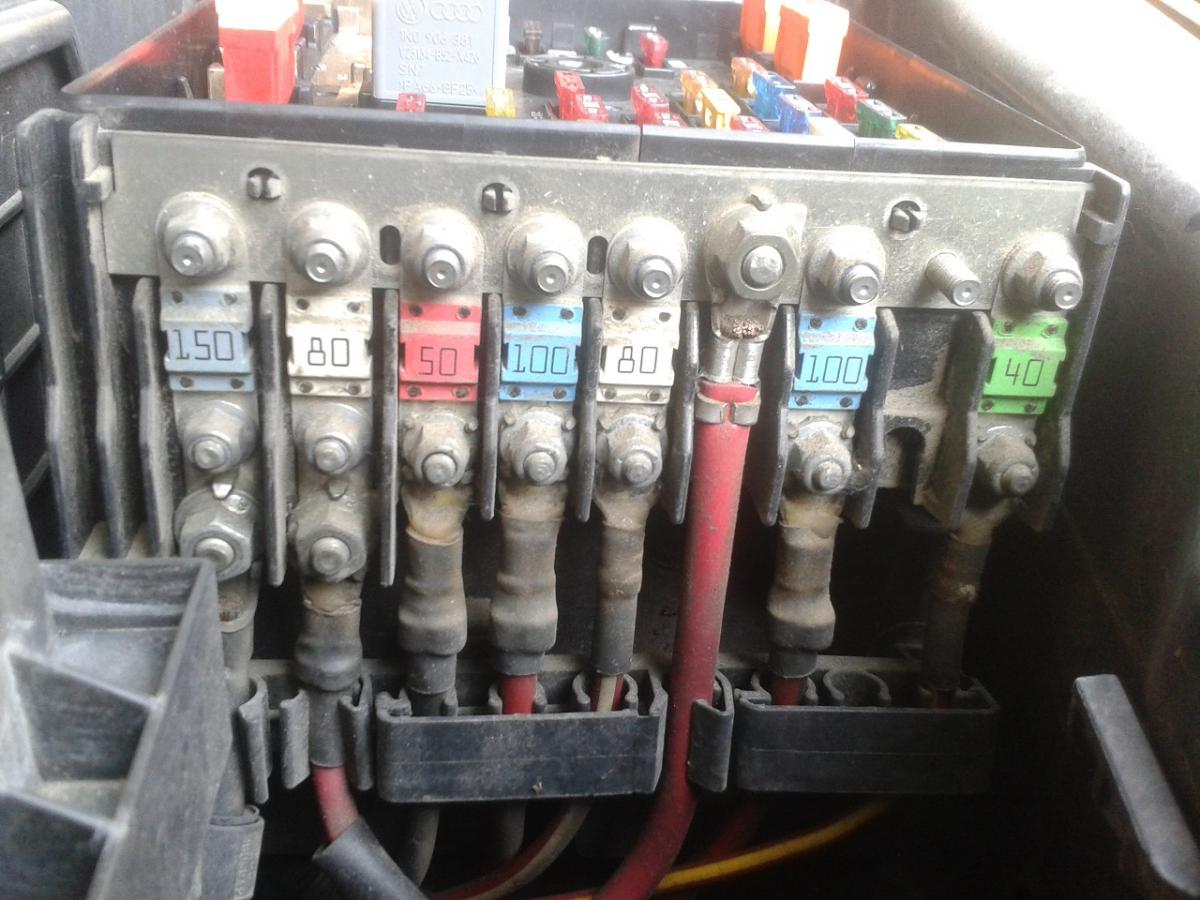

Cu ajutorul colegului pronet care a avut amabilitatea de a-mi face poze la E-Box-ul lui de pe masina care vine cu Webasto din fabrica o sa va atasez pozele lui respectiv ale mele ca sa vedeti diferentele !!
Poze pronet :
post-20331-0-64398800-1406027792_thumb.j post-20331-0-40792000-1406027808_thumb.j post-20331-0-40554900-1406027816_thumb.j

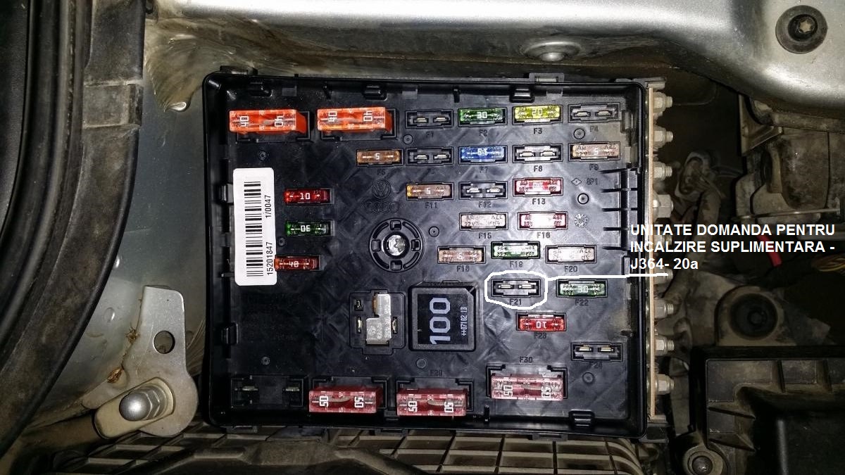

Dupa cum se vede el are siguranta de 20A pe pozitia F21 din E-Box si are un alt releu care difera de al meu poza 1 .

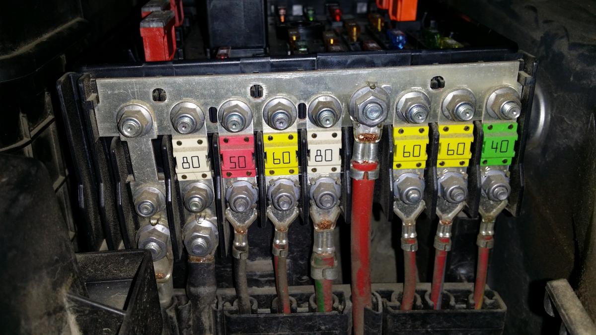

In poza 2 se observa ca are sigurante ceva mai mari fata de ale mele dar are un cablu lipsa pe penultima pozitie .

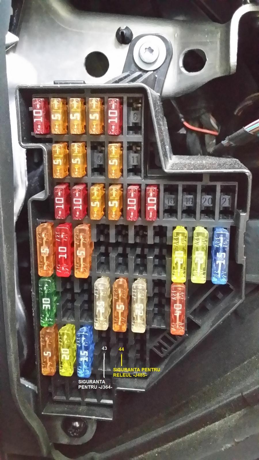

Iar la tabloul de sigurante din bord partea stanga nu are nici el sigurante la pozitia 43 si 44 .
Iar diferentele dintre panoul meu si al lui cinstau in :
Poz. 06 = Carlig de remorca 5A
Poz. 09 = 4MOTION 5A (dar in schema tehnica da 10 A)
Poz. 27 = Comanda releu aer proaspat (pentru masini cu CLIMATIC si WEBASTO) 5A
Poz. 32 = Calculator J519 Luneta cu incalzire 30A (aici e ceva curios ca si eu am luneta dar nu am siguranta pe acea pozitie)
Poz. 34 = Pompa combustibil pentru alimentare primara 15A
Iar acum pozele mele :
post-20331-0-12683400-1406030645_thumb.j post-20331-0-46086200-1406030660_thumb.j post-20331-0-75494700-1406030673_thumb.j
Dupa cum se vede eu nu am siguranta de 20A la F21 si nici releul nu este la fel poza 1 .
Sigurantele din poza 2 sunt mai mici .
Iar in poza 3 sigurantele din bord eu am sigurantele de la pozitiile urmatoare care au alta semnificatie .
Poz. 29 = Comanda frana de parcare 20A
Poz. 30 = Identic cu 29 - 20A
Poz. 31 = Relee + Comanda pompa de combustibil 15A
Poz. 37 = Scaune Incalzite .
Acum va las pe voi sa va dati cu parerea de unde si pe unde as putea trage firul care pleca de la F21 E-Box si merge catre + la Webasto ?
Multumesc .
O zi buna .
Daca masinile sint din ani diferiti difera si asezarea sigurantelor.
Da a lui e 2006 iar a mea este 2007 .
Cert este ca nici el nu are sigurante pe panoul din bord de pe partea soferului la pozitiile 43 si 44 .
Acum din ce mi-a zis pe mail nici el nu are buton de instant on pe panou de CLIMATIC / CLIMATRONIC (nu stiu ce fel de panou are) .
Singura nedumerire a mea ramane pozitia pe unde voi duce firul cu + pana la Webasto (adica sub lonjeronul din dreapta in zona rezervorului de lichid de parbriz) !!!!!
Si daca trebuie sa schimb si eu acele sigurante din fata E-Box-ului ???
Iar daca da care din ele ?
Modificat de @DRI@N

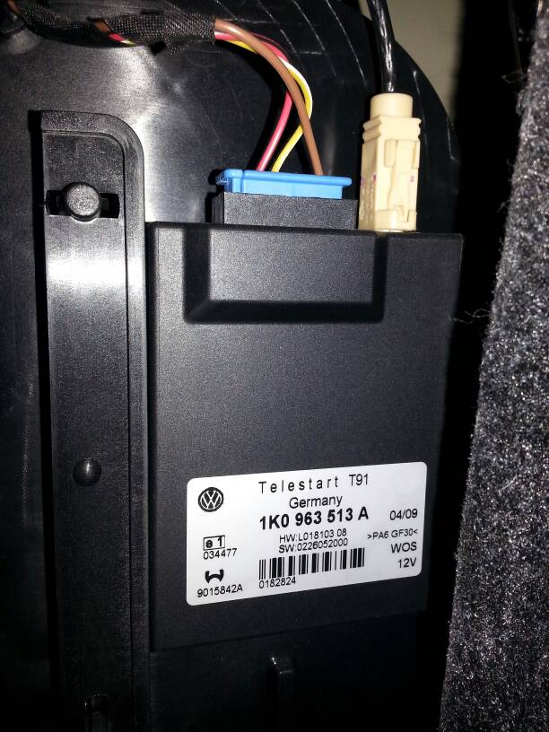

Cu aeasta ocazie as ruga un coleg care are un Passat B6 din 2007 cu Webasto sa faca poze ca cele din pozele de mai sus .

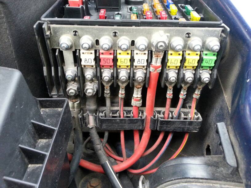

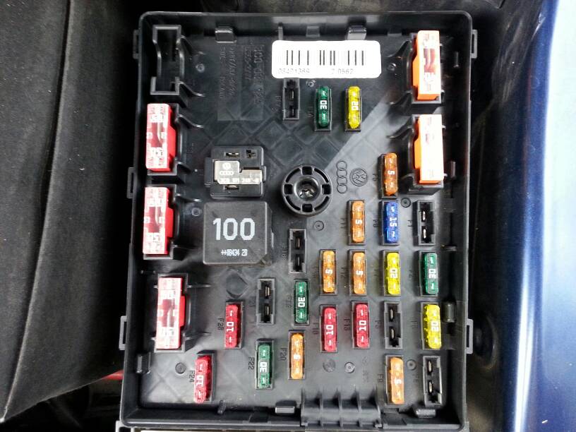

Ebox atti206 > post-20331-0-79990300-1406098865_thumb.j iar asta este ebox-ul meu > post-20331-0-04743500-1406098897_thumb.j
Sunt ceva diferente la sigurante si anume :
El are sigurante libere mai putine acestea fiind F1, F4, F8, F17, F18, F21
Iar eu le am libere pe urmatoarele F1, F4, F6 (cutie DSG la el), F8, F12, F21, F24 ,
Iar la sigurantele montate sunt ceva diferente de amperaj .
    atti206 / eu
F2 = 30A / 30A
F3 = 20A / 20A
F5 =   5A / 5A (desi in schema cu sigurante da de 20A la ambii si NU STIU de ce)
F6 = 15A / eu nu am
F7 = 20A / 15A
F9 =   5A / 5A
F10 = 20A / 10A (desi in schema cu sigurante da si la mine tot de 20A si NU STIU de ceau pus una mai mica)
F11 =   5A / 5A
F12 =   5A / eu nu am
F13 = 10A / 10A
F14 = 30A / 30A
F15 =   5A / 5A
F16 = 10A / 10A
F17 = el nu are / 40A
F18 = el nu are / 5A
F19 = 30A / 30A (desi in schema o da ca fiind siguranta pentru AUTOVEHICULE SPECIALE)
F20 =   5A / 5A
F22 = 30A / 30A
F23 = 10A / 10A
F24 = 10A / eu nu am

Iar in panoul de sigurante din bord el are ocupata siguranta 43 care este pentru WEBASTO .
Dar de unde este alimentata oare acea siguranta ????
Ca la Ebox nu o are ocupata pe cea de pe pozitia F21 asa cum este si la mine libera ????

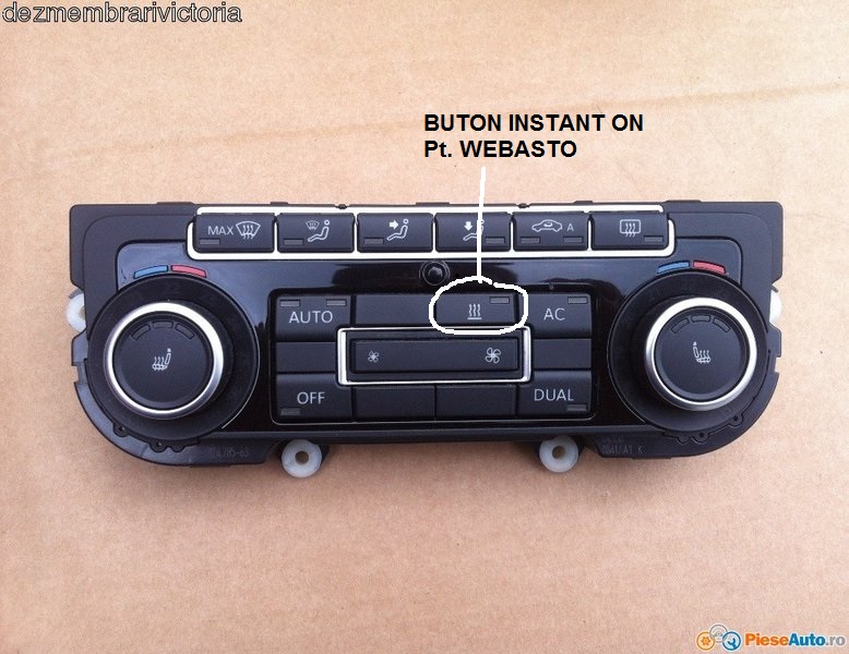

Ai cumva climatronic ca cel de CC ?
Daca da ai acel buton inconjurat de mine in poza ??

Sal masina a venit cu webasto instalat din fabrica cu posibilitate de pornire din climatronic, din telecomanda telestart t91 si din instrumemt cluster la care am 3 programe si mai am posibilitatea ca sa il comut doar pe ventilare fara sa mai porneasca webasto doar ventilatie, si la acesta este valabil pornirea din climatronic/telecomanda/Ic.
Masina a venit cu panoulde climatronic de passat b6, aveam si pe acela buton de pornire webasto iar ulterior am schimbat eu panoul de clima exact cum ai pus tu poza mai sus su butonul respectiv. Totul a fost plug&play fara sa umblu la cablaj.

Acum mai am o nelamurire masina fiind din 2007 .
Daca pe pozitia F21 din Ebox sunt 2 papuci asa cum se poate vede in poza mea daca pun o siguranta de 20A automat circuitul se inchide NU ?
Bon ....
Unde mama masii duce acel cablu de la al doilea papuc (ca doar nu puneau astia de la VW un papuc gol sau un papuc cu cblu lasat asa de izbeliste) ????
Trebuie sa plece undeva acel cablu ?
Dar unde ca sa pot desface si sa verific sa masor daca vine tensiune din F21 .
Oare se duce in J519 ?
Sau la J485 releul de comanda pentru Webasto ?
Daca da unde este pozitionat acesta, si ce trebuie sa desfac ca sa vad daca este fizic acolo ?
