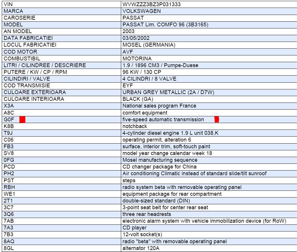

E posibil sa i se fi pus cutie manuala 5+R? Am gasit intr-un decoder ca ar fi avut automatica dar acum nu stiu cat de bun este decoderul.

Codul Transmisiei conform decoderului este EYF adica cutie tiptronic a avut masina din fabrica. Mai mult ca sigur o ai schimbata si acum probabil ai o cutie GBQ 5+1 manuala care se pune pe AWX.

De acord cu antevorbitorul meu. Am mai auzit de cazuri de Tiptronicuri schimbate cu manuale pe Passat. Probabil respectivul a avut la dispozitie numai o manuala cu 5.
E ceva bataie de cap sa pui o cutie manuala pe o masina care a avut automata din fabrica ... Dar se pare ca asta s-a intamplat din moment ce asa spune VIN-ul.
Cutia sigur a fost schimbata, acum ceva timp am schimbat switch-ul de la pedala de frana si mi se parea mie ca e ceva in neregula, adica suportul de la pedale, mai avea inca o pozitie in care puteai sa ii pui pedala de frana. Acum cand am desfacut cutia, m-am convins. volant si kit-ul de ambreiaj sunt de 230mm. Iar in toate programele arata ca volant pentru AVF este de 240mm.
