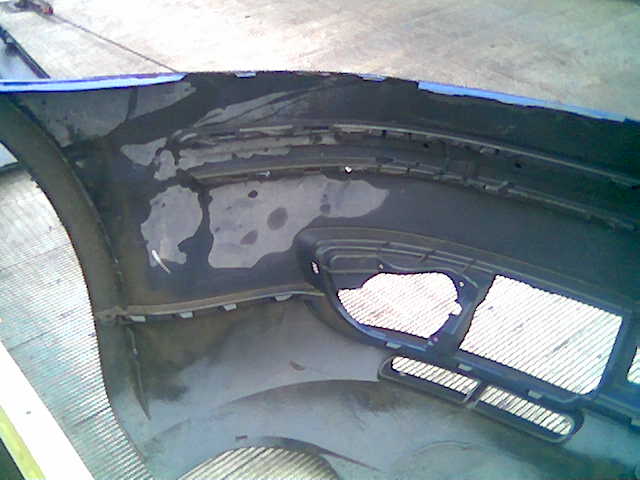

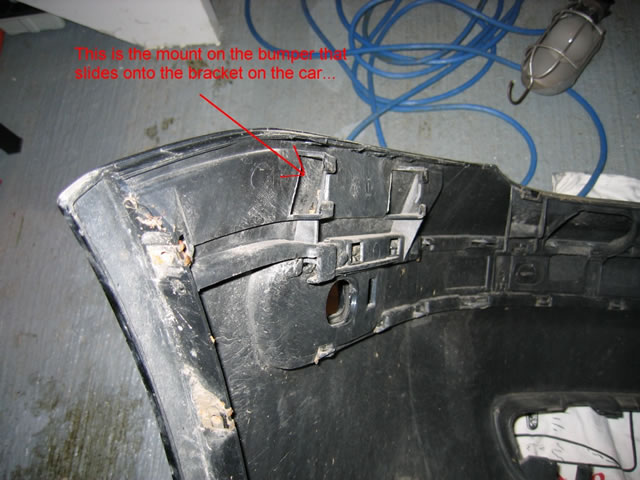

Bara e dintr-o bucata. Uite, poate-ti faci si tu o idee:
Daca e vorba de colturile spoilerului fata, acestea vin prinse de aripi in niste cleme de plastic care sunt prinse la randul lor de aripa "cumva" in suruburi. Apoi colturile spoilerului, intra ca pe o sina pe suportii respectivi.

Eu totusi sustin ca nu se demonteaza clemele alea sau sine, ce sant. Ca nu ai unde sa le prinzi. Dar oricum, ai si un surub in capete care prinde bara sa nu se miste de la loc.

se poate demonta acea piesa pe care sunt prinse clemele. acea piesa este lipita pe bara, vin niste urechi din bara care intra prin suportul cu cleme si apoi se deformeaza urechile respective la cald (cu un pistol sau ciocan de lipit de exemplu). nu stiu daca ai inteles ceva din cum am explicat, dar cert este ca se poate demonta acea piesa. tot la fel de cert este ca eu nu m-as fi incurcat cu bara aia, cred ca gaseai in dezmembrari si una fara defecte.

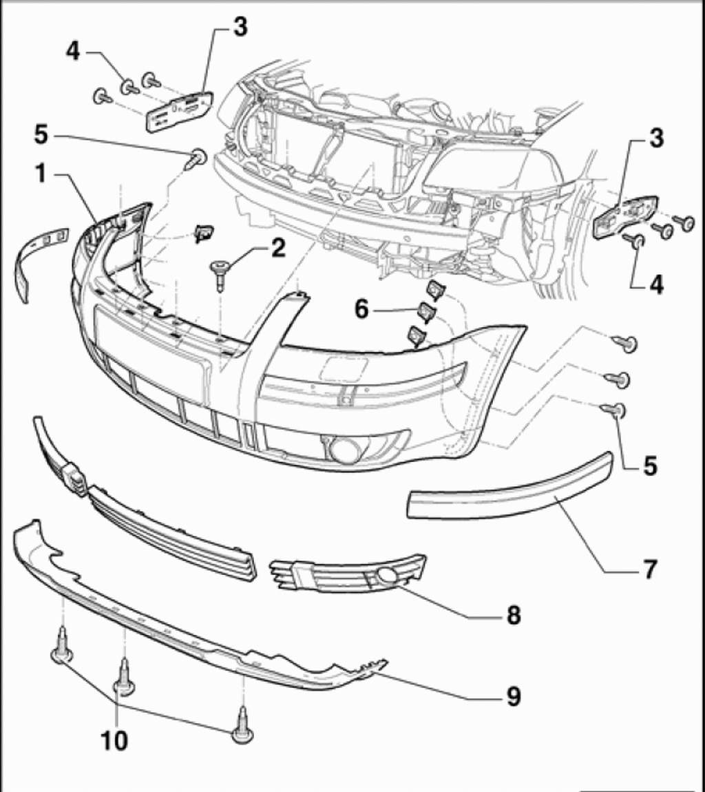

Fusta (spoilerul) de sub bara spate Passat B5 Sedan e identic cu cel de sub bara de B5.5?
Din cate-mi amintesc, e prinsa in cleme pe restul barei.
Raspuns: bara spate e dintr-o bucata. Doar pe fata e demontabila fusta.

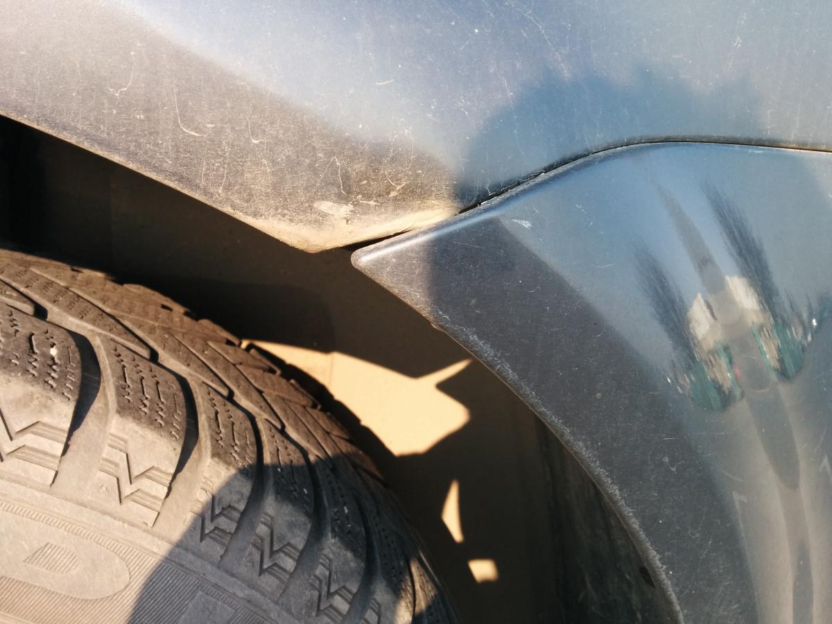

Mi-am gasit in iarna masina lovita in parcare, si acum ca s-a mai incalzit as vrea sa o duc la reparat. Masina a fost atinsa in aripa spate, dar se pare ca a fost afectat si spoilerul. Intrebarea mea este, acesta vine cumva prins in aripa in partea superioara cu niste cleme? Ca imi pare ca daca s-ar indrepta aripa, acesta tot nu se va mai alinia frumos (s-a cracanat cumva, scuze de exprimare). S-a rupt si ceva in plasticul din jurul rotii in interior, dar nu pot sa-mi dau seama cum si ce era prins pe acolo. Daca vreau sa iasa frumos, sa ma pregatesc de un spoiler nou?

Aripa are un suport/ghid de plastic pe care intra bara la loc. Trebuie demontat si vazut ce-i acolo de nu mai sta. In principiu nu e bara de vina.

Problema este ca doar bucata de langa aripa s-a departat, in rest spoilerul este la linie.

E foarte greu de apreciat din poze. Trebuie vazut live dupa ce demontezi bara.
Trebuie data bara afara. Pentru asta, trebuie triplele mai intai date afara. Dai bara jos si vezi "sania" aia pe care vine bara daca e rupta, mai are toate elementele pe ea, vezi si clemele daca mai sunt la locul lor, sunt deformate. Trebuie desfacut, nu poti sa iti dai seama altfel. Spor la treaba!
