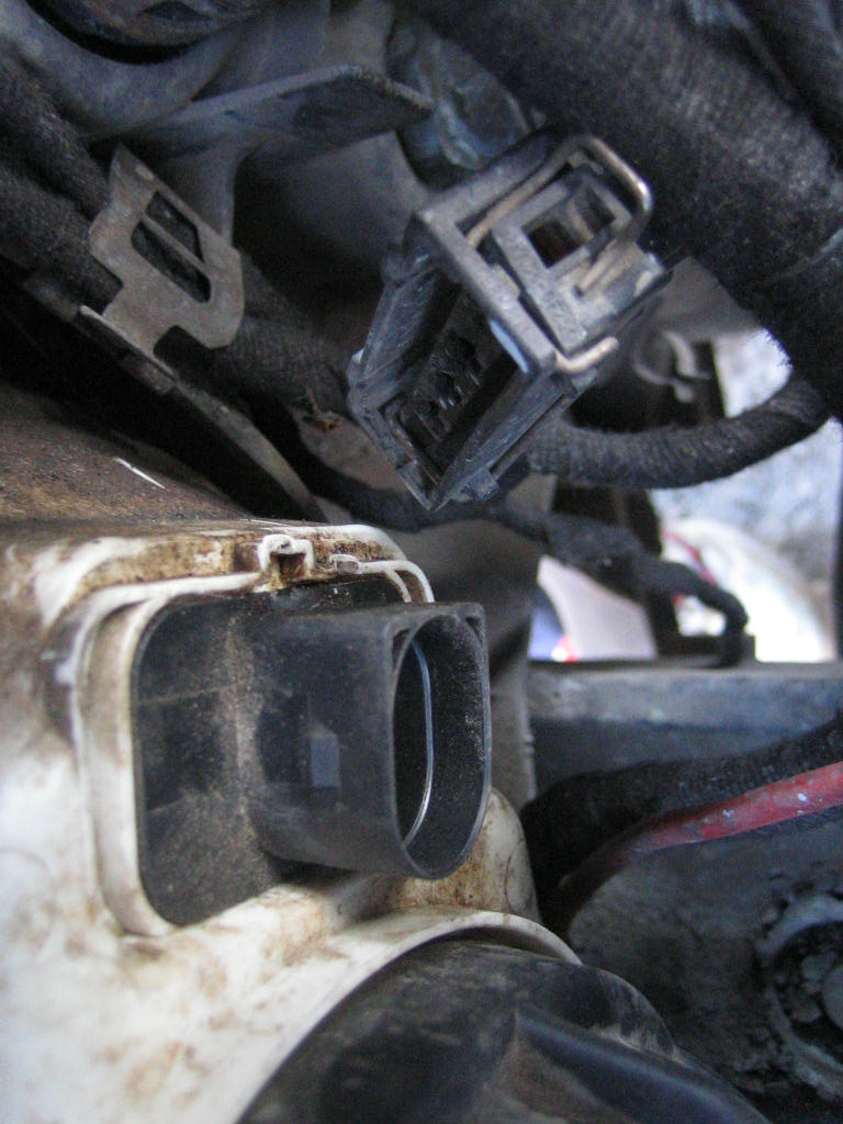

Am schimbat farul pt ca era spart si am avut surpriza sa nu se potriveasca mufa de alimentare , exista o mufa adaptoare intre cele 2 ? sau ce alte solutii mai am? mentionez ca nu vreau sa ma apuc eu sa lipesc fire pe acolo pt ca nu ma pricep si sa nu fac vreo prostie.Mufele sunt ca in poza..

Mufa aia incercuita de mine neagra se scoate si poti sa o pui pe cealalta de la farul vechi. Se refac legaturile si gata. Eu am schimbat vreo 3 faruri si nici una nu avea mufa buna. Tot asa am facut de fiecare data.
daca nu voi gasi mufa adaptor voi schimba mufele intre ele , sper totusi sa gasesc acea mufa , ar fi mai simplu , o sa intreb si la magazine
la magazine nu am gasit , stie cineva de unde as putea cumpara o mufa adaptor sau macar o mufa pentru far si sa lipesc firele?
rac3mast3r ai acea mufa? o vinzi? :)
De ce te chinui sa gasesti tampenia aia de mufa adaptoare. Pur si simplu scoti firele din farul vechi (complet) si le pui in farul nou. Doar mufa de la becul de pozitie trebuie schimbata ca la farurile vechi e cu bec cu fasung iar la cele noi e fara fasung. In 10 minute ai terminat treaba. Nu te costa nimic si nu stai o saptamana pana gasesti adaptor!
