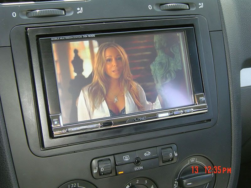

Imi poti da ceva detalii despre head-unit-urile astea in sensul ca: sunt plug&play se conecteaza la can-ul masinii sau nu? (pt golf 5 ma refer). Trebuie schimbate ceva mufe, modificari si care sunt acelea? Se potriveste la fix in bord, trebuie ceva rame adaptoare? Eu am RCD 300 il folosesc numai pe radio si ma scoate din minti ca fuge de pe frecventa dupa putin timp si se aude ca naiba.
AI o poza cu el montat pe un golf 5?
1. Nu prea au cum sa conectezi asa ceva pt ca sunt aparate normale. Au semmnal ACC si ca sa-l poti porni pe VW iti mai trebuie o interfata care sa-ti descompuna semnalele din canbus.Plus conectori adaptori pt masina.
2. Forma lor nu prea da deloc bine pe gama VW. Ca sa montezi asa ceva ai nevoie de o rama adaptoare. Rezultul final nu fa fi nemaipomenit in sensul ca nu va arata ca din fabrica.
Radio sare de pe post din cauza transmisiei de proasta calitate si a foarte multor semnale perturbatoare.

De ce sa fie legat la Can si de ce sa nu mearga ca nu inteleg? Fiind aftermarket se conecteaza normal. Nu o sa afiseze nimic pe ecranul din bord (nume melodie, track etc) si iti trebuie o interfata suplimentara ca sa faci sa mearga comenzile de pe volan, in caz ca ai.
Sunt o groaza montate pe Golfuri...
