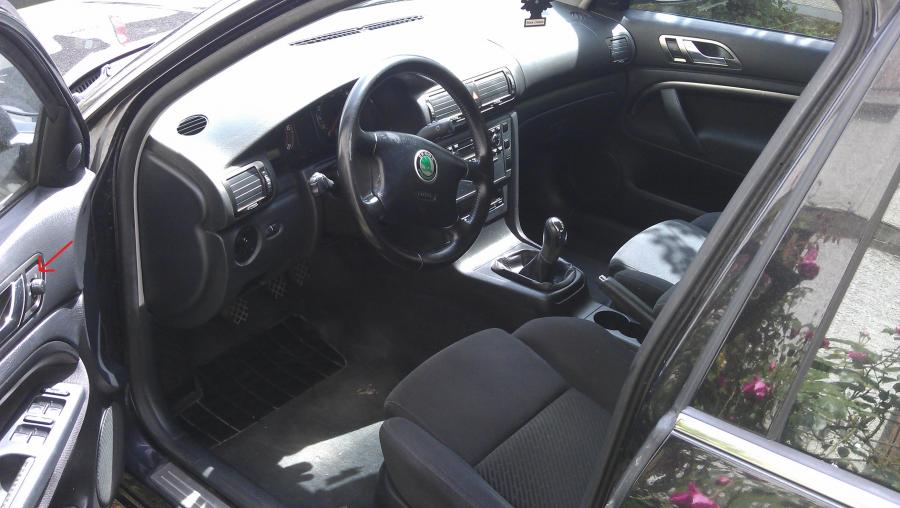

Salutare tuturor!Eu spre exemplu am avut o skoda superb model 2005 cod motor awx 131 cp si pot sa zic ca nu avea piele si nu era nici laurin &klement dar aveam functia de oglinzi rabatabile,si aveam si un led in oglinda care lumina pe jos cand actionai telecomanda inchis/deschis.Acum mi-am luat o Skoda octavia scout  2012 si sincer pot sa zic ca batranul superb imi placea mai mult,avea mai multe chestii intersante gen leduri sub portiere si sub scaune,leduri la manerele de deschidere interior portiera,leduri la aerisitoarele de caldura,bandouri cromate loc pentru portofel si multe altele,Din pacate pe noul scout nu am chestiile astea dar in schimb am 4x4 cea ce mi-am dorit mereu :) Deci daca vreti sa va montati oglinzi rabatabile cautati la dezmembrari o sa gasiti cu siguranta,trebuie doar sa fie marcat butonul de oglinzi cu aceasta functie,Bafta tuturor!
nu e asa simplu....
postez si poza pentru cei interesati,poate cu unele modificari se poate face...

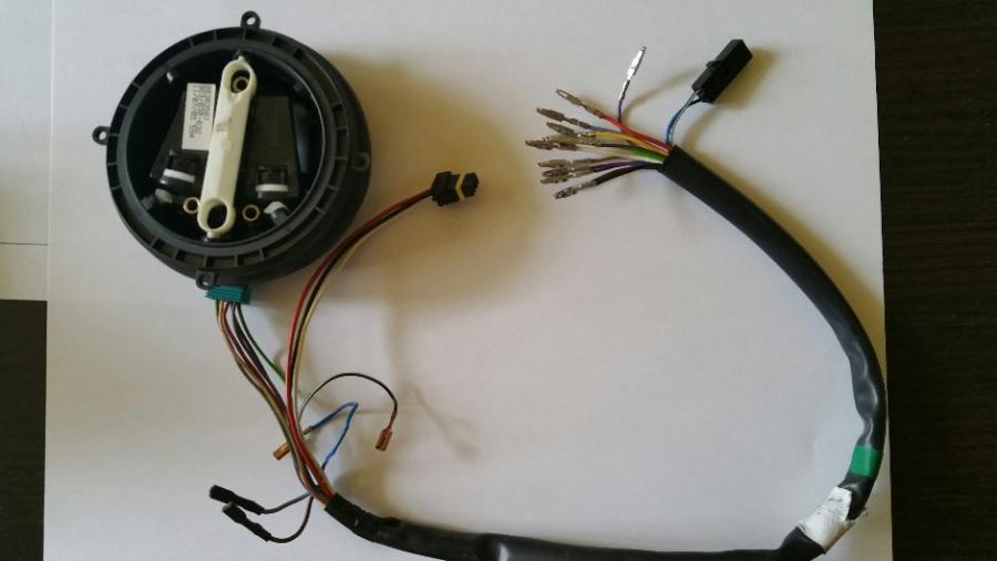

Apropo de acest subiect, ma poate ajuta cineva cu ordinea si culorile din mufa oglinzii! In ELSA, pe schema, se regasesc decat firele si culorile care ajung pana in mufa oglinzii.Am un motoras cu memorie pentru modelul pre FL si cablajul aferent dar nu stiu ordinea in mufa(sunt scose firele din mufa!!!)
