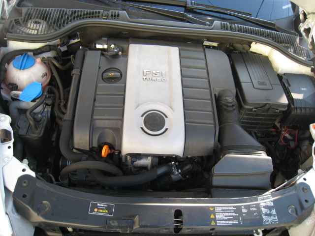

te rog mult pune o poza cu motorul am o curiozitate bafta multa cu masina

sal, am revenit azi, ii fac o poza dupa ce-l curat si o pun. sambata vreau s-o cosmetizez.

sal a reusit sa o cosmetizezi?pls astept pozele cu motorul tau.vreau sa vad ceva.ms
gata
Nu mi-ai raspuns: motorul la tine e stoc sau ai ceva modificari?

vroiam sa vad cum ti au relocat dv ul.lau pus pe cel de s3 oem pare.nu am modificat deocamdata decat ceea ce am scris la mine unde prezint masina.adica evacare admisie blocant ambreiaj volant pcv etce tc mici maruntisuri si soft
