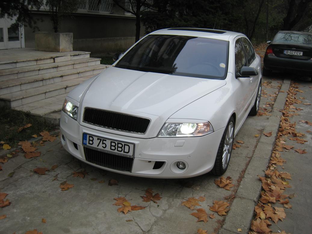

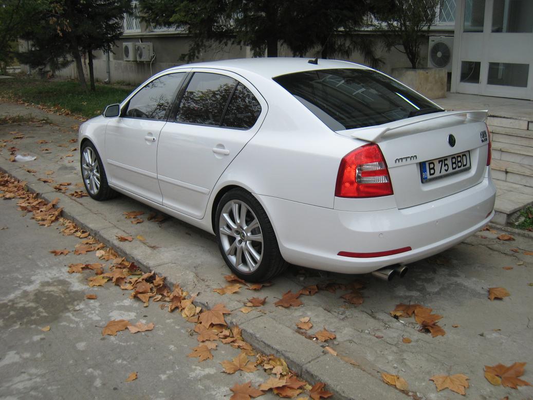

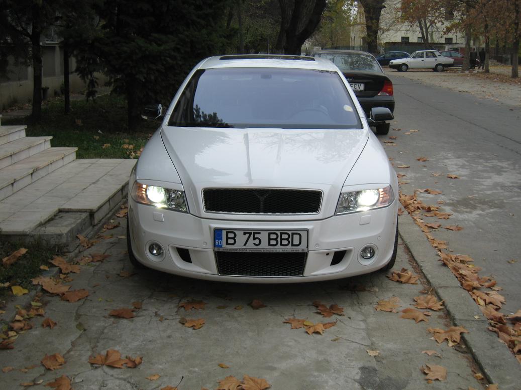

Dupa o lunga absenta revin cu ceva noutati. Am pus kitul ptr masca si pleoapele. :icon_thumright: Arata putin altfel acum.
Mai am de montat si body kitul , dar mi-e putin teama sa-l pun acu ca e prea frig afara.
Sambata i-am facut si un "tratament" cu polish pt ca nu mai suportam petele de asfalt de ea, era plina pe aripi si spate (am nimerit asta vara pe bucata Deva- arad cand o asfaltau...). Am facut operatiunea la un amic care se ocupa cu asa ceva, are scule si pricepere. Am folosit un polish f fin, dar efectul este spectaculos, arata mai bine decat atunci cand era noua.
