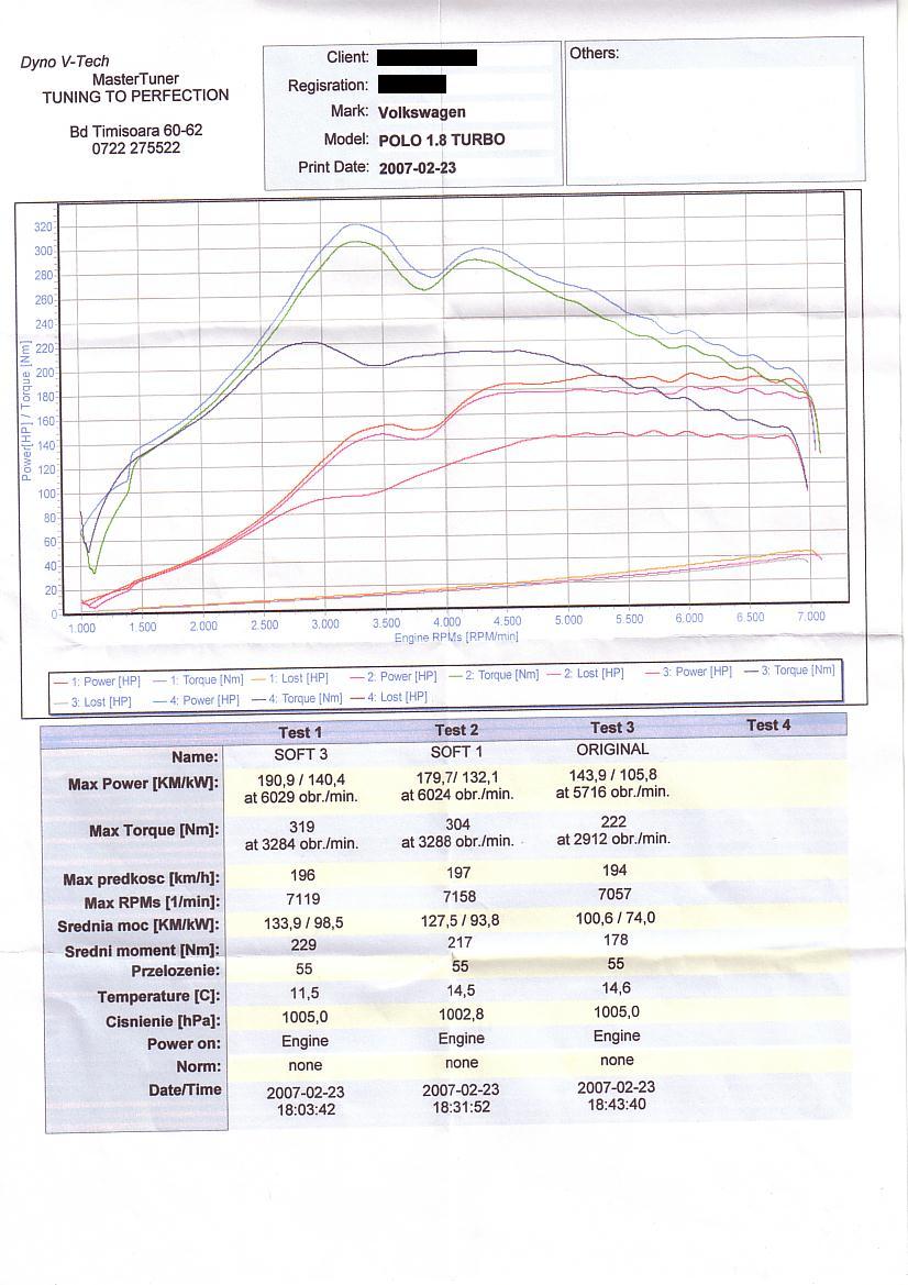

de mentionat ca la zyx dyno-ul fara soft (cum scrie ORIGINAL) de 143,9cp (din 150cp de fabrica) este cu tot cu evacuare milltek full (care din pct meu de vedere ar da cam 10cp+ la ce catalizator are)

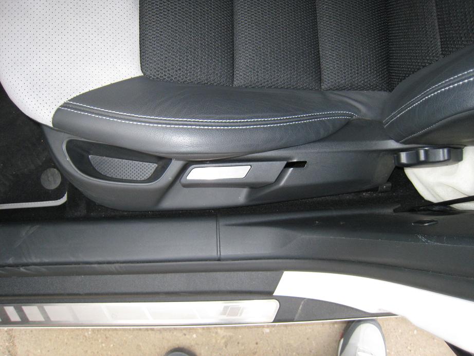

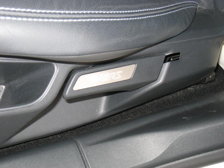

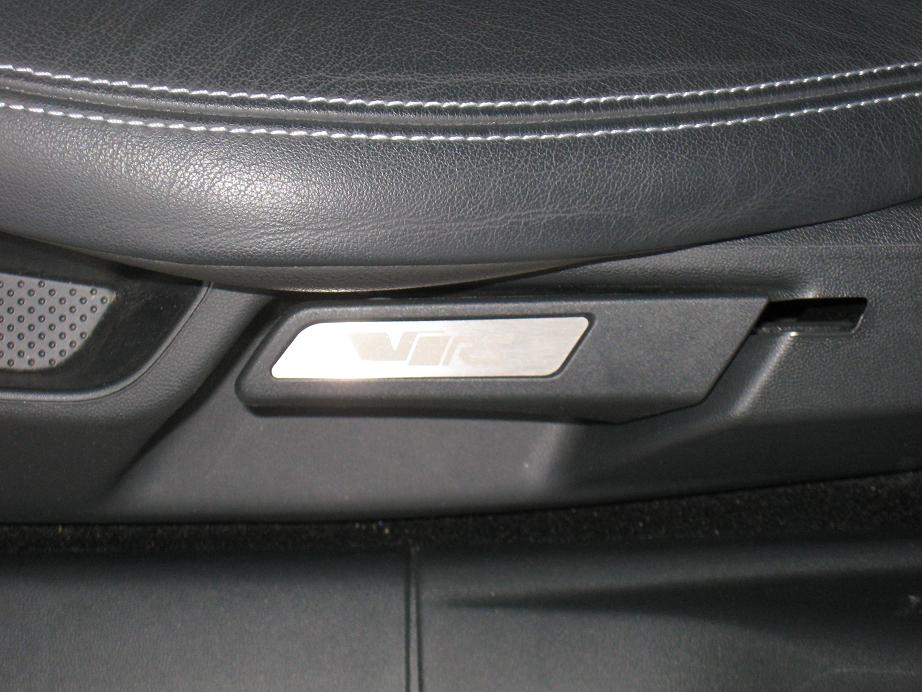

Si o mica modificare (nu prea sunt clare pozele, dar se intelege):
