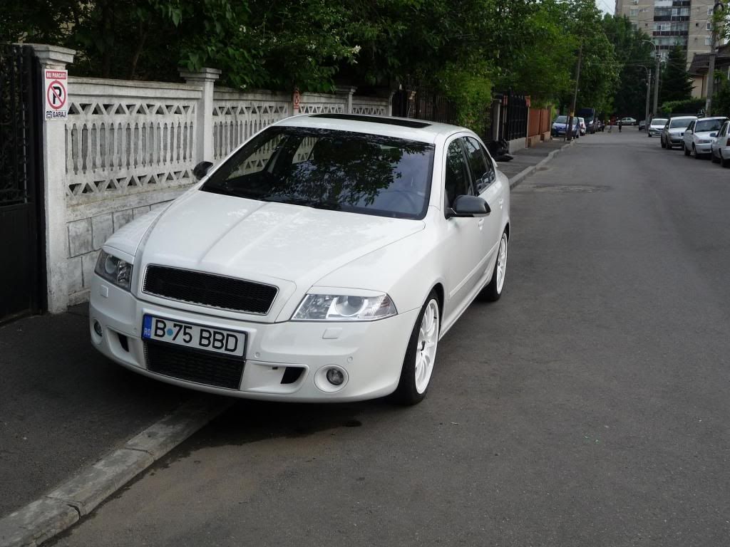

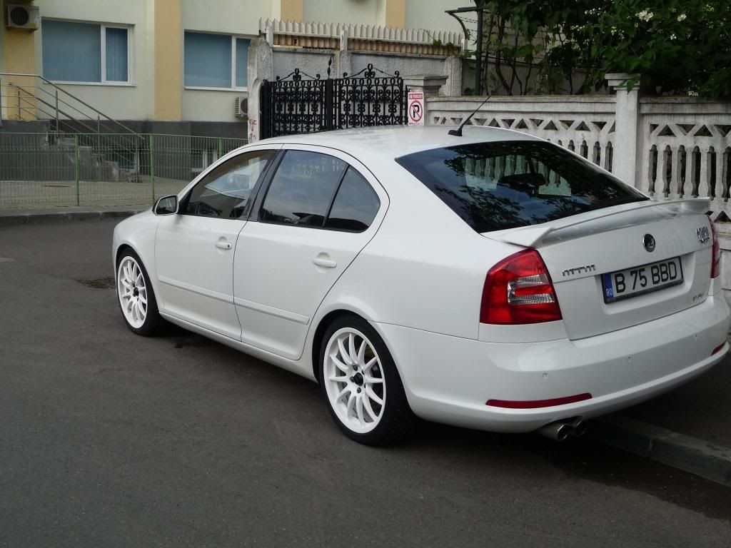

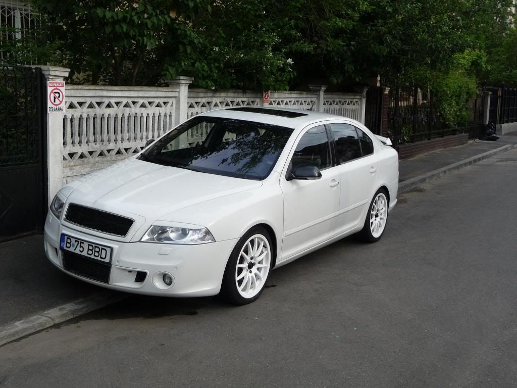

Jantele sunt pe masina de joi. Cateva poze facute la repezeala:

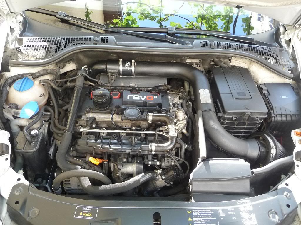

Cu ocazia asta am reusit sa pun si stickeru cu Revo pe motor, cred ca de 9 luni ma chinui sa-l pun :)
In iunie as vrea sa ii pun si folie, dar cu Hring-ul aparut acum brusc (pe 21.06) nu stiu daca o sa mai am bani..
masina albe
jante albe
frumos, dau chiar bine pe masina.
Arata foarte bine alb cu alb chiar neasteptat de bine.Discurile Tarox de pe ce site au fost comandate? la noi numai ebc(junk) gasesti si... cam atat :(
Sincer nu ma asteptam sa arata asa bine :icon_thumright:

Si mie imi place cum se vad jantele, acum daca reusesc sa pun folie pe geamuri s-ar putea sa arata chiar mai bine :).

Poti sa-mi spui si mie ce marca este filtrul de aer ?
Si daca ai modificat tu pozitia debitmetrului de aer iar daca conducta de admisie e facuta HOME MADE sau a venit cu filtrul ?
Eu am un K&N dar i-mi da eroare debitmetru ca e prea scurta teava si cred ca este prea aproape de filtru .

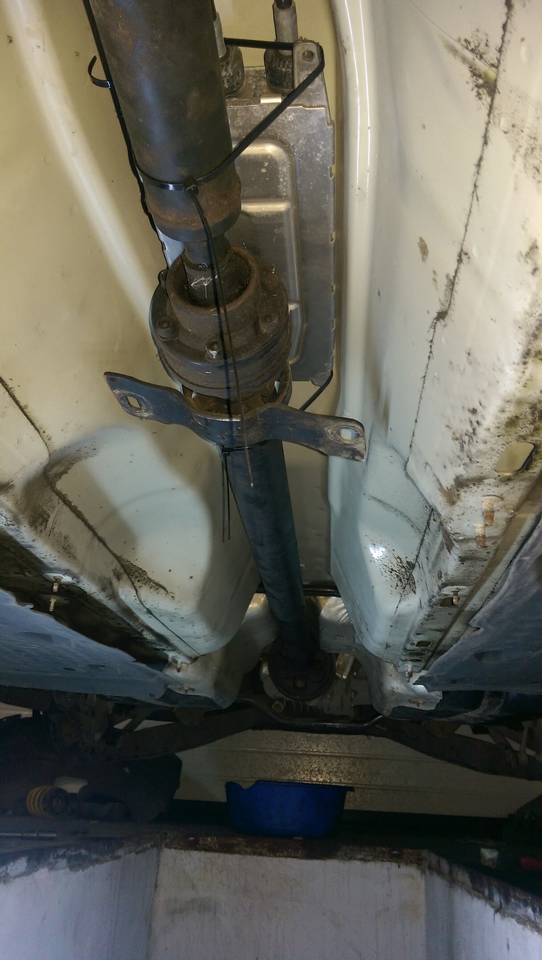

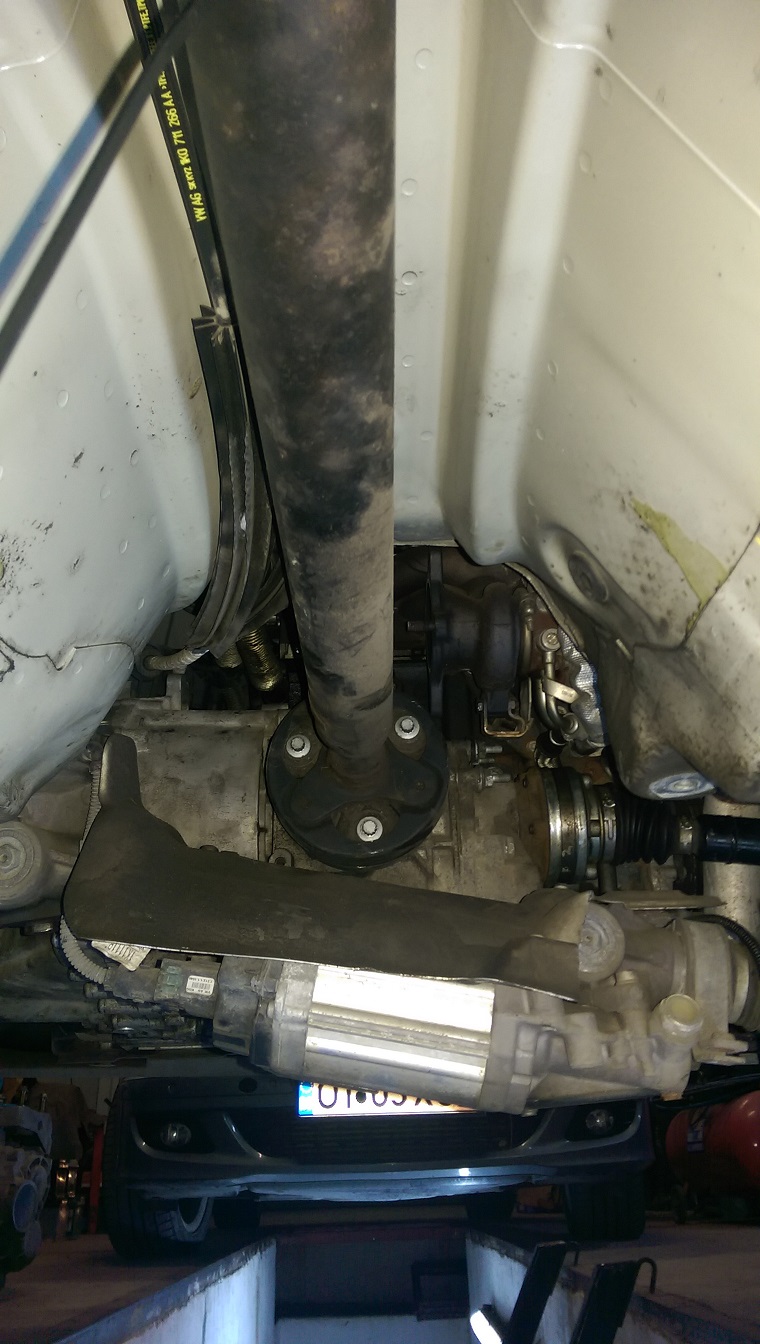

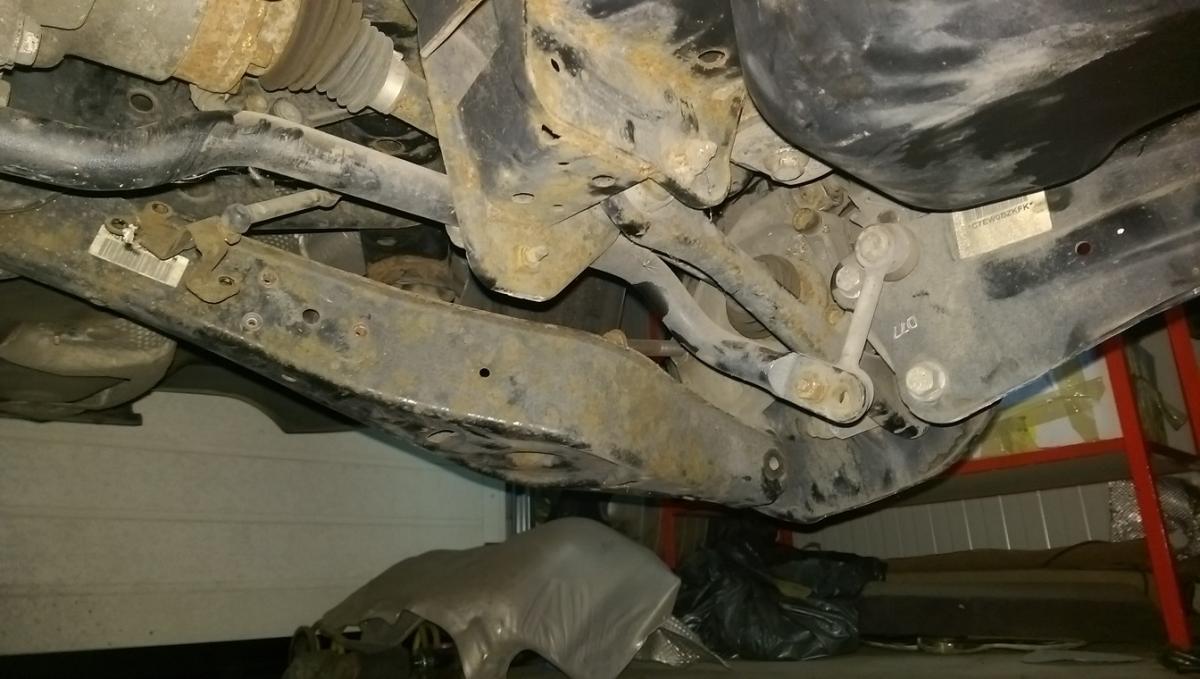

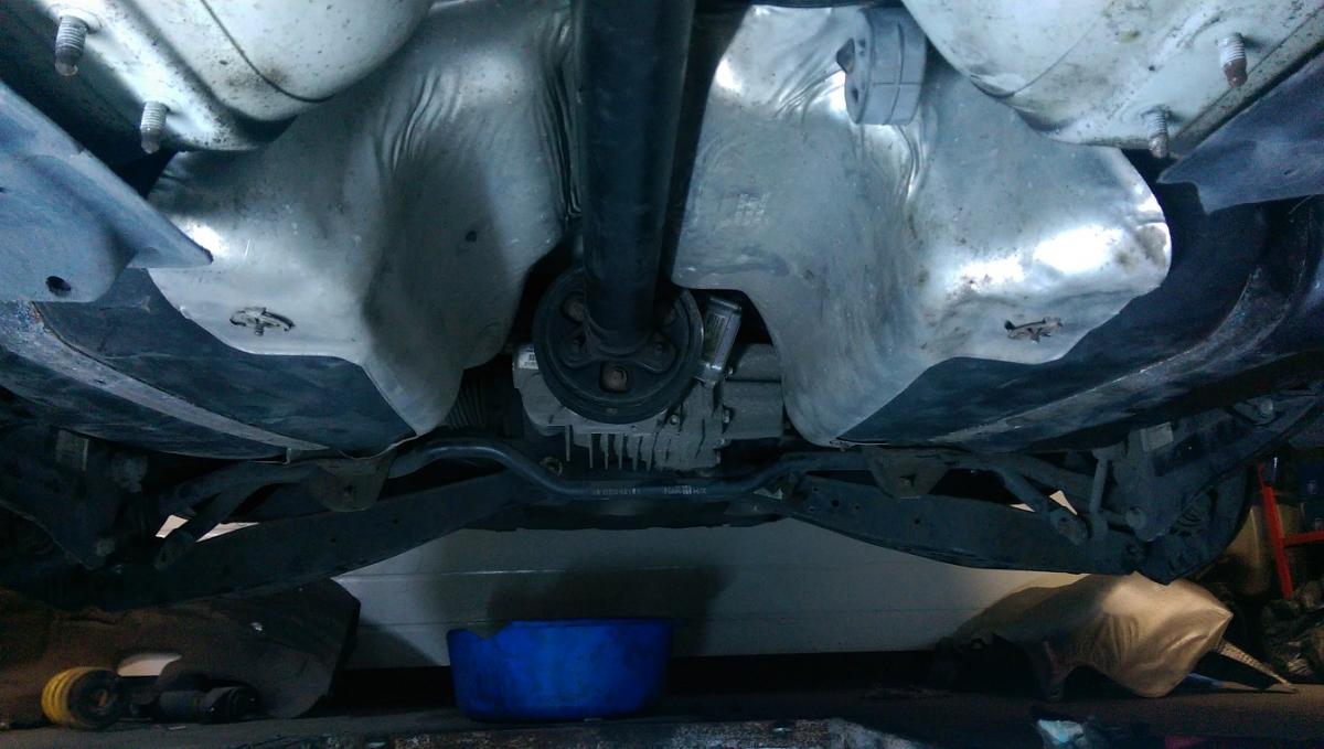

Buuun, dupa o lunga perioada de inactivitate, strans bani si facut planuri am demarat..proiectul X :) : montarea unei transmisii 4x4!
Masina este deja in lucru. Donator: Audi S38P - o masina careia ii stiu putin istoria (fapt care m-a si determinat sa incep proiectul mai devreme decat as fi vrut). Masina mai avea instalate si haldex controller + sway bars H&R si le-am preluat si pe alea.
Pe langa tot ce inseamna transmisia noua va trebui sa fac si o evacuare noua - care va fi facuta loco, de catre Tavi - https://www.facebook.com/allcustom
Am avut noroc si nu a trebuit sa se mai decupeze oala de la roata de rezerva, a intrat totul "bolt on" fara modificari. De aia imi era cel mai frica.
Cateva poze cu masina in lucru. Cred ca saptamana asta se apuca si de evacuare.

Da, sa speram ca iese bine si fara probleme. O fac dupa o Cupra care a iesit super OK, deci nu cred ca ar avea de ce sa apara la mine ceva.
Sunt curios daca mai sunt la noi facute alte RS-uri...
Stiu Cupra respectiva, intamplarea face ca eram acolo chiar in seara in care a iesit la drum.
Ce sa zic, dementiala masina, iar a ta va iesi la fel.
Bafta! Din ce am citit pe alt forum..la acea Cupra, sau poate era alta, a intampinat o gramada de probleme pe parcurs..in special la ABS/ESP, cum a spus si quattro3001.
Bebeee , asta a fost si motivul pentru care am intrebat ABS si ESP-ul nu stiu ce cele 2 roti motrice in plus !
Va trebui schimbata centrala de ABS. Fain proiect.
