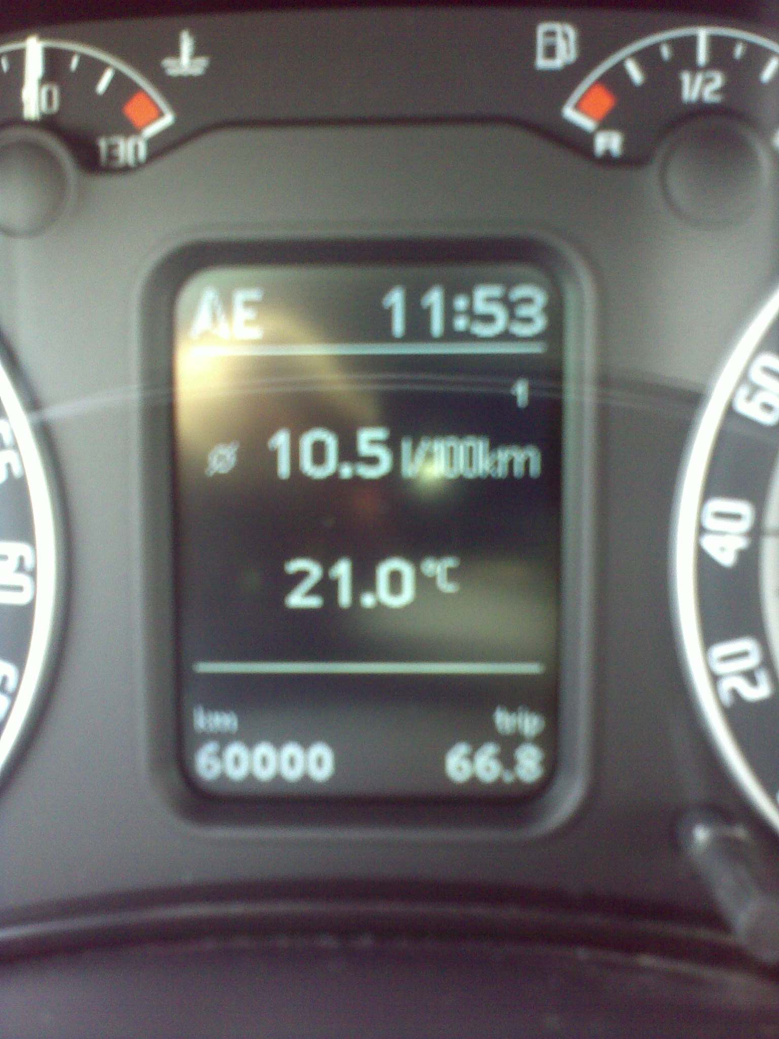

Duminica am facut 60.000 km :salut:

Te-am vazut cand ai facut 60.000... erai pe A2 :salut:

M-ai vazut cand ma oprisem la pozat?

Da, normal ca m-am oprit :rolleyes:. Era o cifra prea rotunda. Dar asta a fost la dus, posibil sa fi trecut oe langa tine la intors.

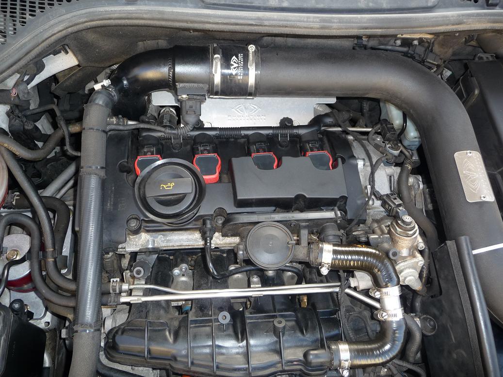

Acum are cam 76k si bobinele dau semne majore de oboseala (e chiar surpriza ca au tinut asa mult), ma chinui de ceva timp sa comand un set nou si sper sa reusesc saptamana viitoare.

Missfire. Momentan doar in sarcina maxima (talpa la deal sau la peste 180-190n km/h).
Modificat de B.o.g.d.a.n
Da, da' 266 vs 370 e o oarecare diferenta :vwrullz:. Fusco a schimbat cel putin un set pana acum, WRC-ul la fel, etc. problema apare destul de des la motoarele modiicate puternic, chiar se si mirau unii cum la mine au tinut atat bobinele.

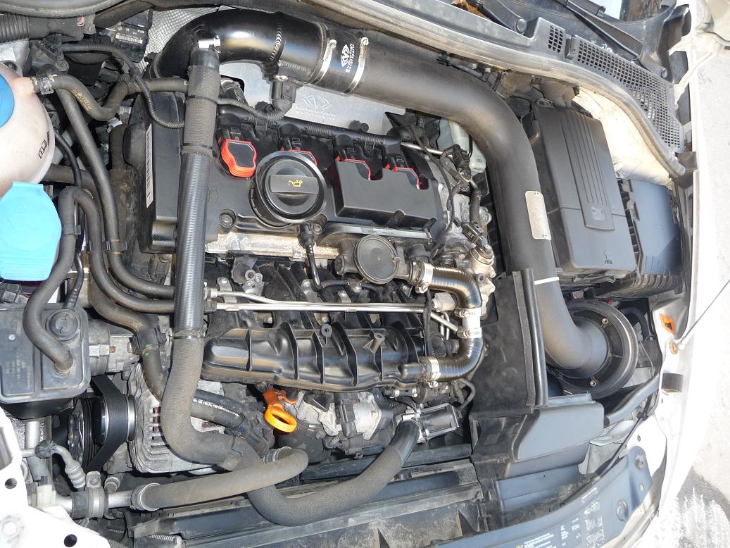

Am avut probleme cu bobinele si pana am reusit sa le comand in US si pana au venit au trecut 2 luni, iar masina mai mult a stat, am mers cu ea cat sa nu se descarce bateria de la stat.
Acum le-am pus si deja e alta viata, s-a cunoscut imediat. Urmeaza sa schimb si bujiile tot cu NGK-uri reci.
De asemenea am pus si suporti de motor VF Engineering. Sunt putin mai moi decat cei BSH si chiar se poate merge si zi de zi cu ei in oras. Cred ca voi vinde BSH-urile pana la urma. Sunt ff misto, mai tari decat VF-urile (motorul nu se misca deloc nici cand il pornesti), dar imi face f urat volant din cauza lor la relanti (tacane rau) cand e ac-ul pornit; dar, in mers se aude motorul fff misto.
Si doua poze cu bobinele noi si suportii.

Intre timp am vandut tampoanele BSH si le-am inlocuit cu VF-uri - sunt putin mai moi , dar si fac zgomot mai putin. POt fi folosite in DD, dar parca prefer totusi in orash tampoanele stoc. Dupa Hring cred le pun inapoi. Un compromis bun sunt alea de la THS care sunt gen OEM , dar ceva mai rigide...cand se duc astea OEM din alea o sa iau.
