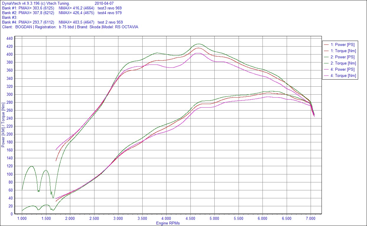

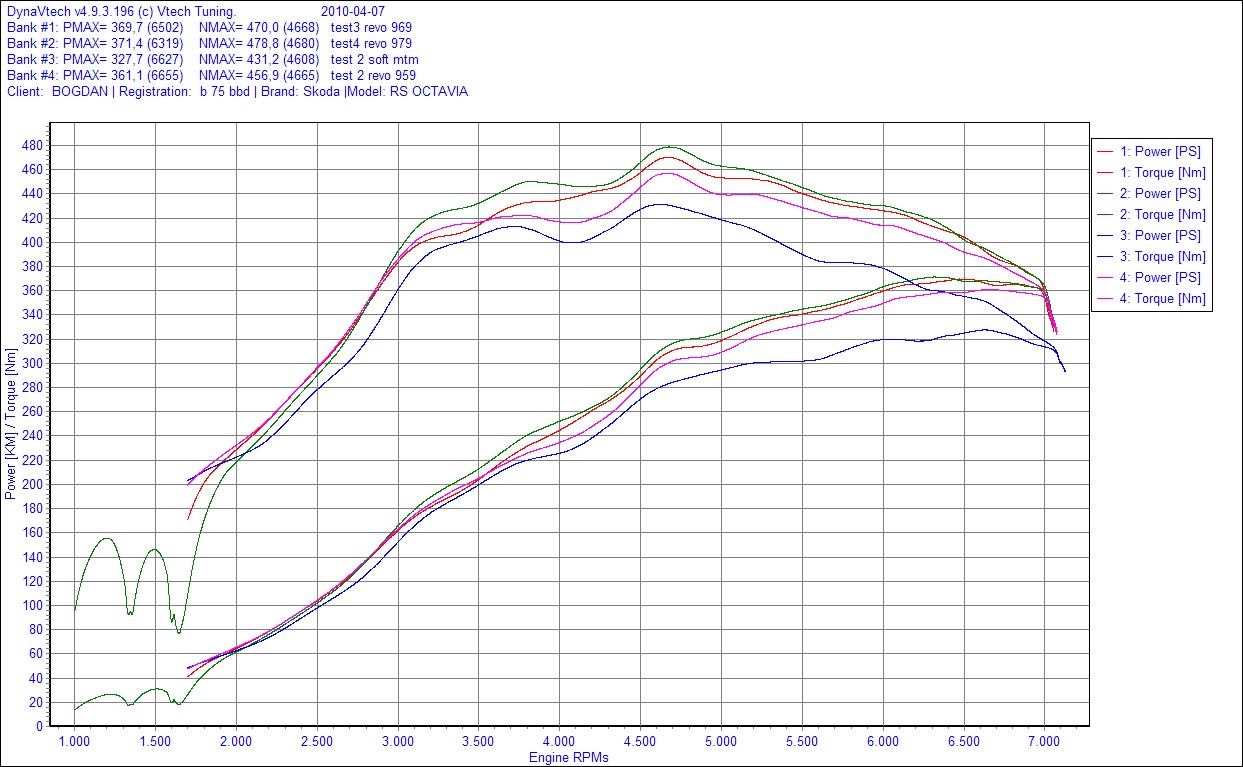

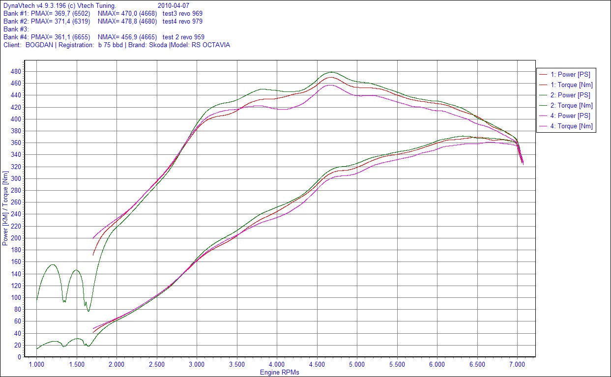

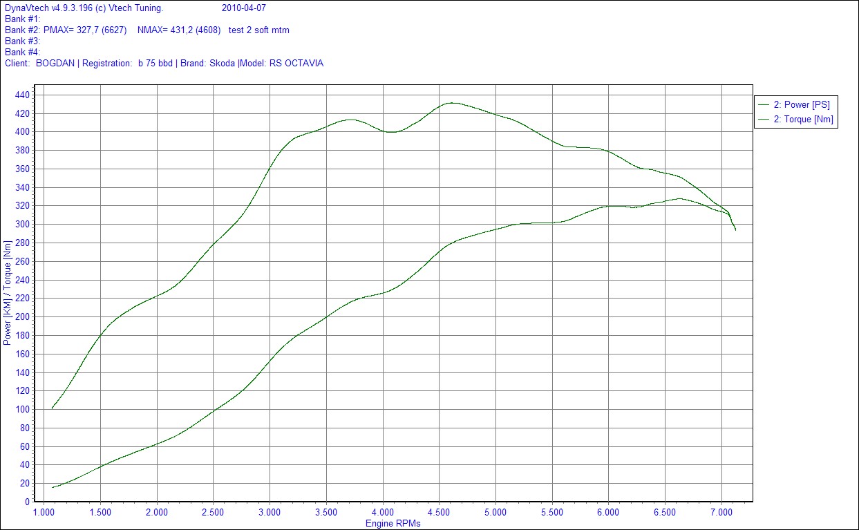

Da masina a fost testat azi dupa ce i s-a montat pompa de benzina si in aceleasi conditii a fost testata cand inca mai avea soft MTM cat si dupa REVO
va atasez fisele dyno :)
enjoy
la revo i-am facut trei setari diferite care toate au dat mult peste MTM :P
pe strada a raman cu setarea a 2a 969 asta pana isi monteaza twintercoolerul
