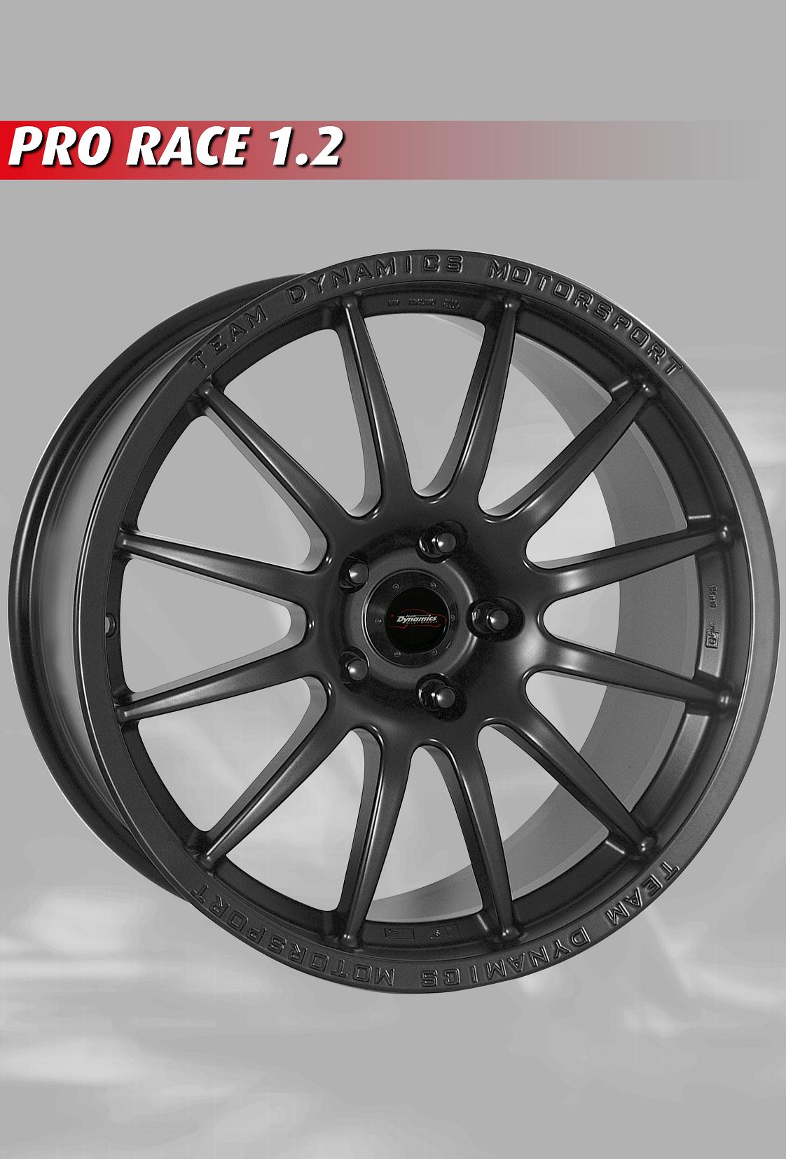

Antracit, poza aia cu Golful le dezavantajeaza, dar cu albul tau dau un contrast foarte bun iar negre, cum am mai spus, de la 20 metri zici ca sunt table.
antracit votez si eu! ;) superbe! Si da,in contrast cu albul dau foarte foarte bine.
Mda, deeeci am comis-o le-am comandat!
Pret de lista fara anvelope 3099 ron. Le-am luat de la Topgear Romania, user-ul BAD_MF. Ii recomand!
Vor fi incaltate de Michelin PS2-uri.

Ce repede te misti :D. Sa le stapanesti sanatos si sa te bucuri de ele :D
Sa le stapanesti sanatos. Cred ca vor arata foarte bine pe masina ta. Ce dimensiune ai comandat ca nu ai spus nicaieri? 8Jx18"?
Aceeasi intrebare cu TEFF, de ce nu pui PS3?
Spor la modificari in continuare.
Modificat de Andrei JSE
Da, mersi, asa sa fie. A trebuit sa ma misc repede ca sa imi vina in timp util ptr N-ring. Nu sunt nici in UK in stoc si trebuie produse, asa am inteles.
Nu am luat PS3 ptr ca am deja 2 PS2 noi si nu vreau sa dau o tona de bani pe PS3 si sa le fac muci acolo in 2 zile. PS2 is f bune si ele.
Da, sunt 8Jx18, ET 45.

salut.sa porti jantele cu placere sunt f frumoase o sa dea bine pe masina.in legatura cu ps2 urile sunt de acord cu tine
Thx!
