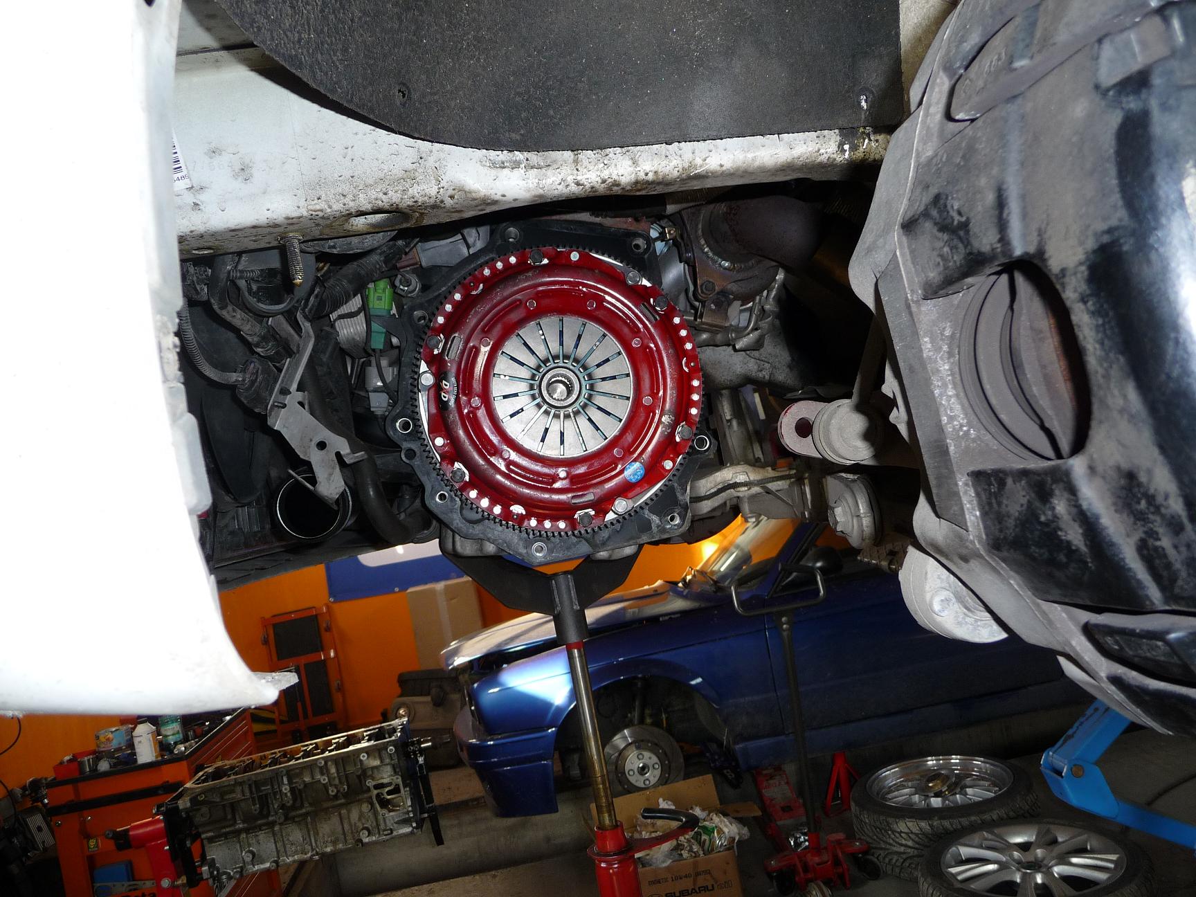

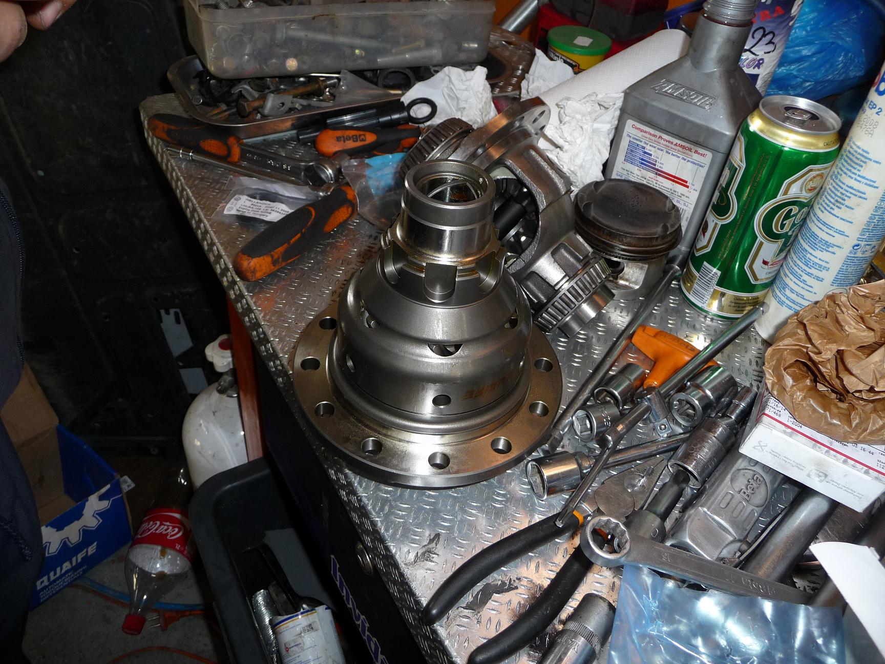

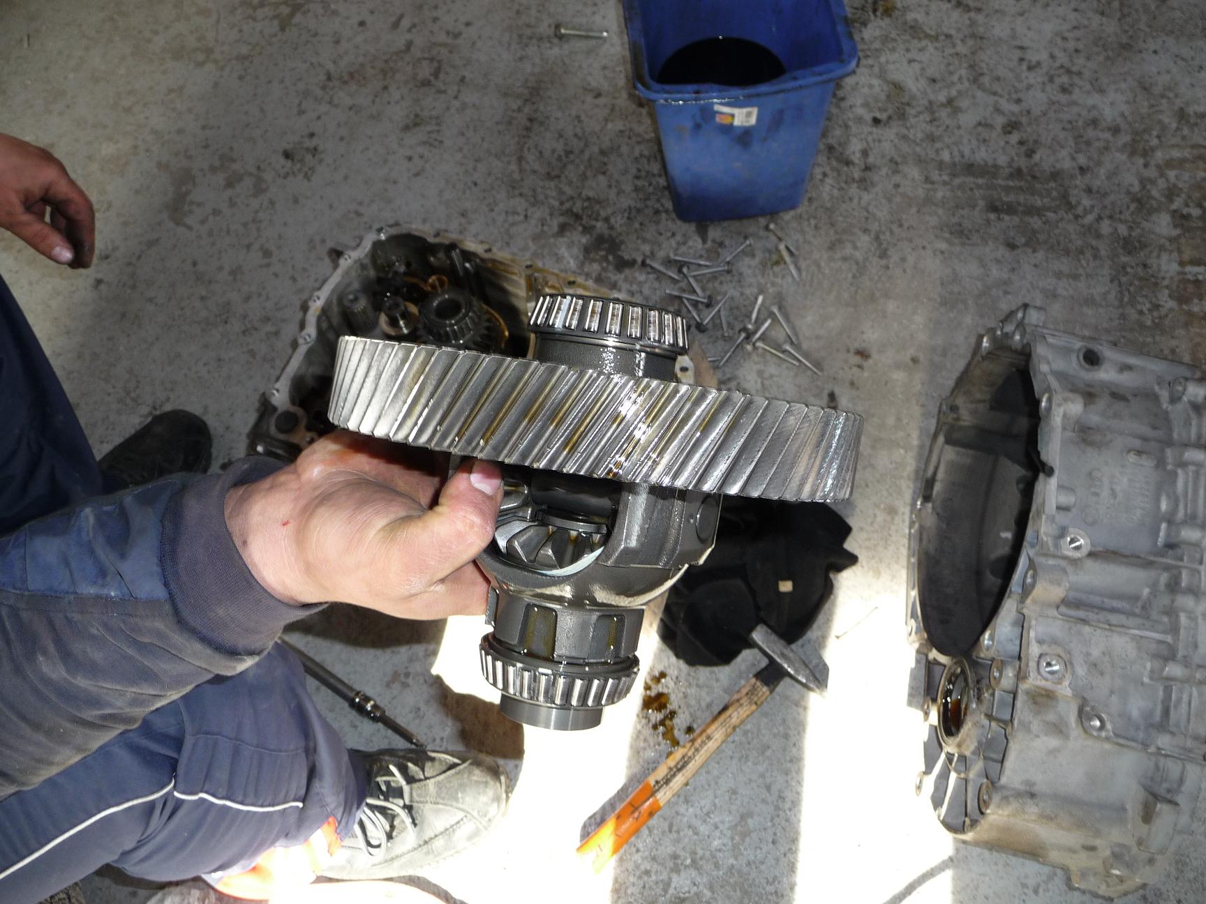

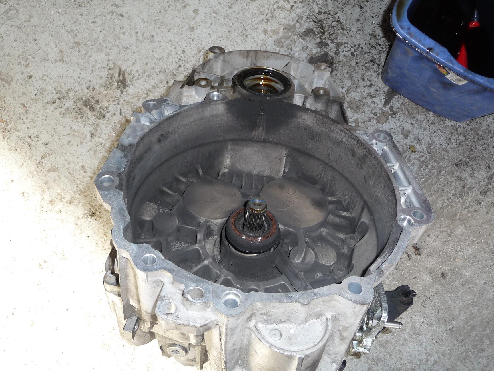

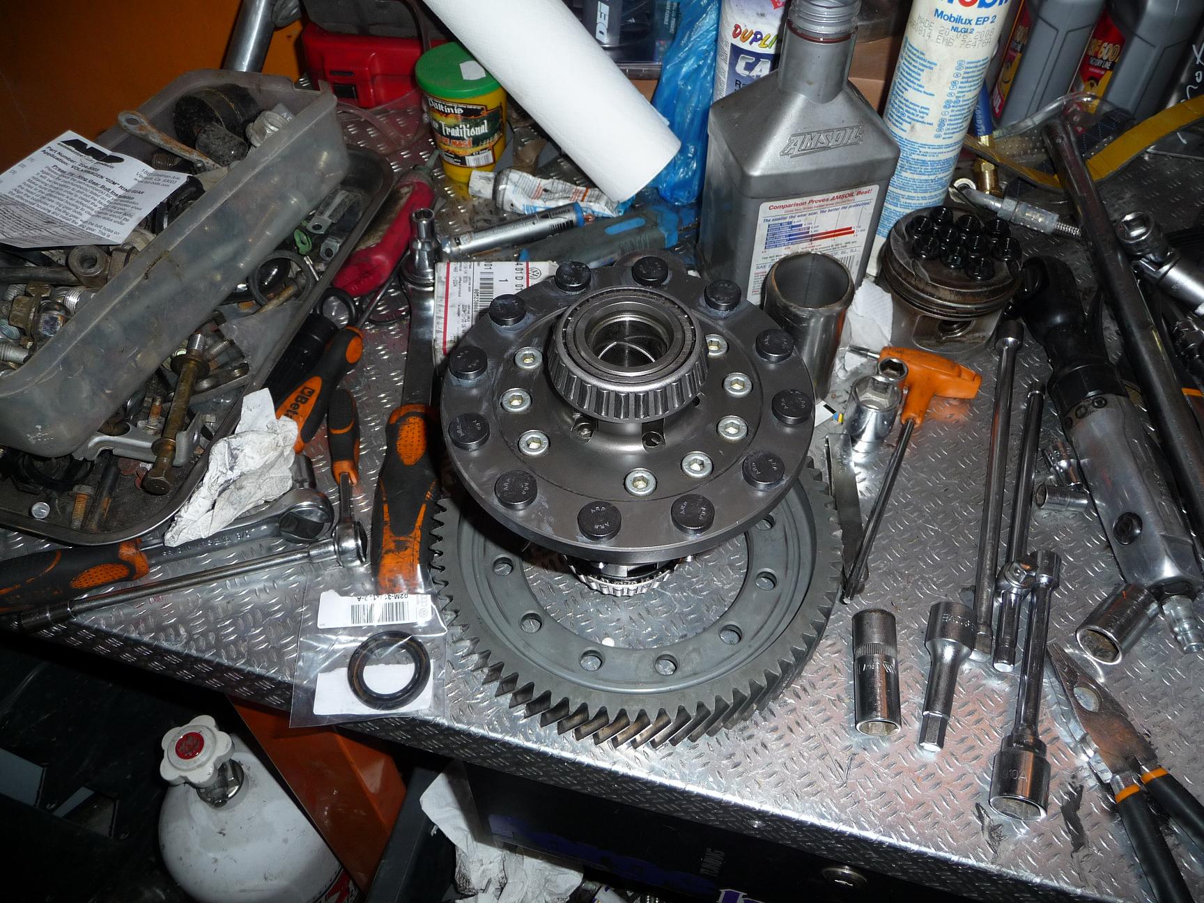

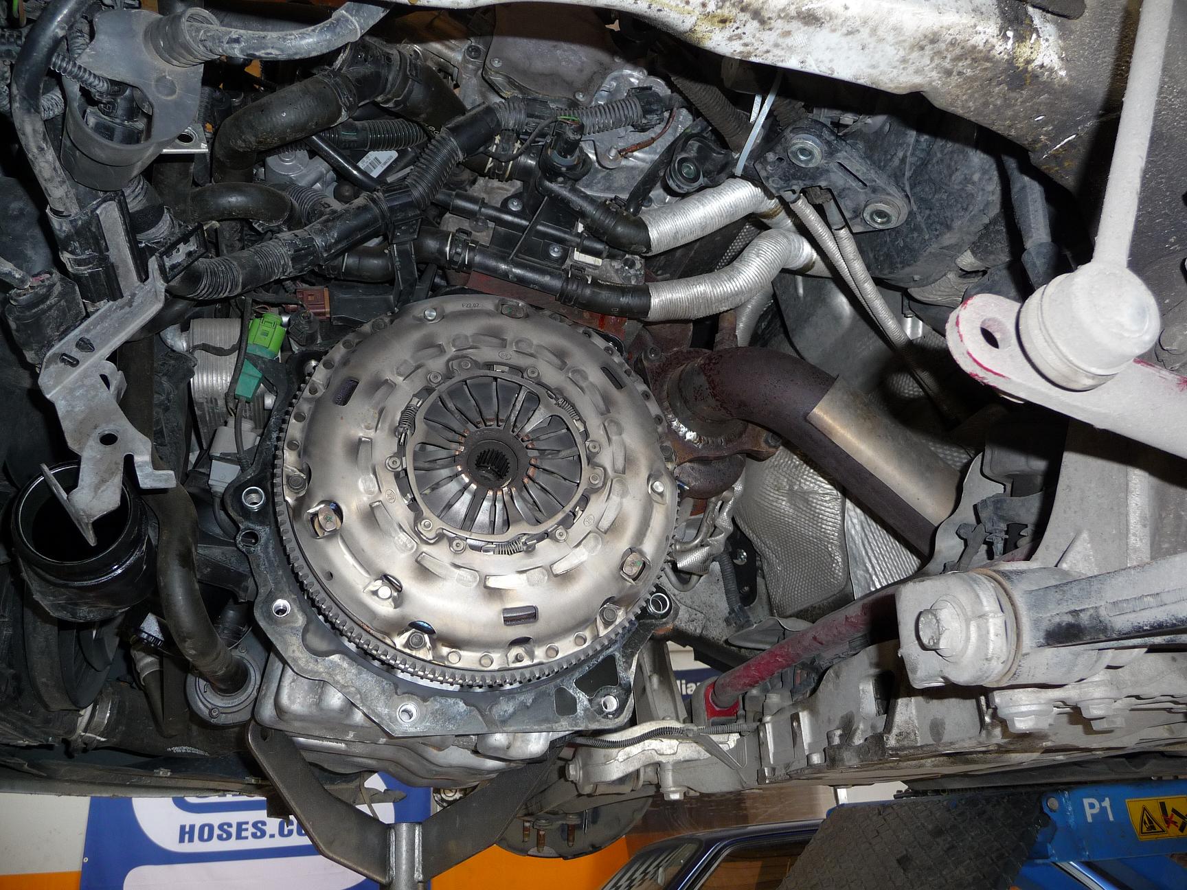

Astazi am dus masina la Exelixis pentru instalarea diferentialului, a ambreiajului si a WALK-ului.
prima parte a mers OK, respectiv demontarea cutiei de viteze, scoaterea diferentialului vechi, desprinderea lui din niturile de fabrica (ptr asta am fost la un atelier de strungarie unde am avut noroc si mi-au facut pe loc operatiunea, in 45 min au fost gata baietii), montarea ambreiajului SouthBend si instalarea in cutie a noului diferential.
Destule de multe pentru o zi.

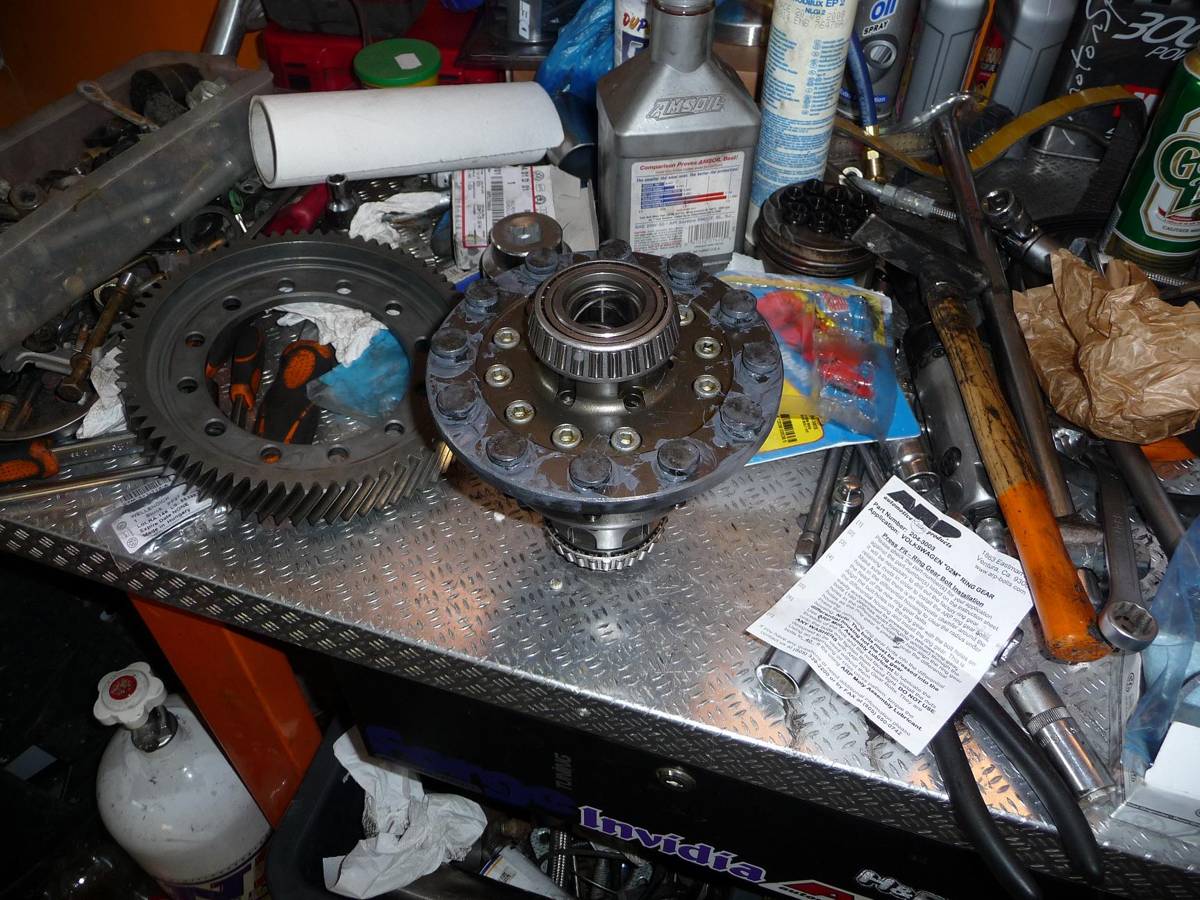

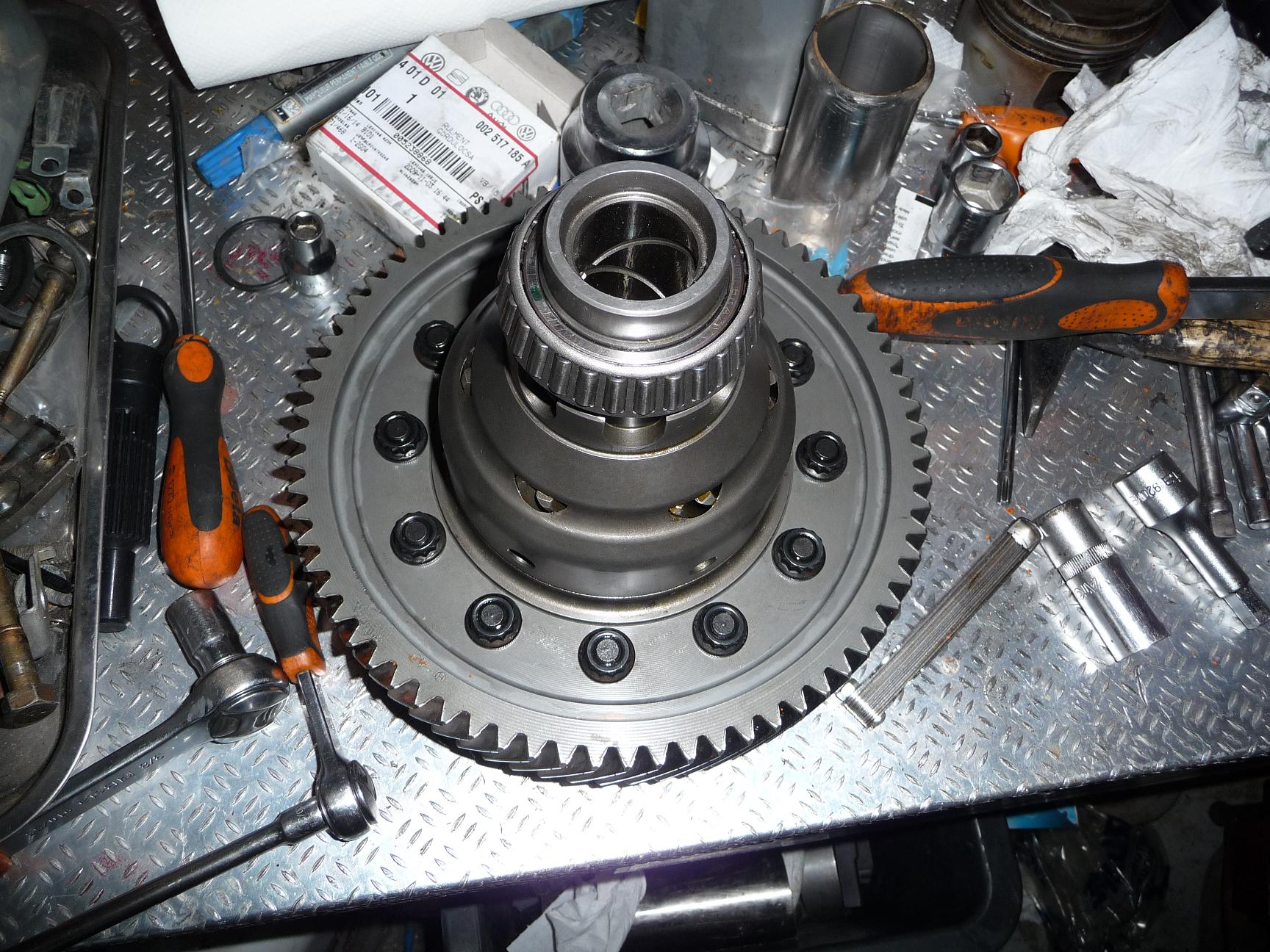

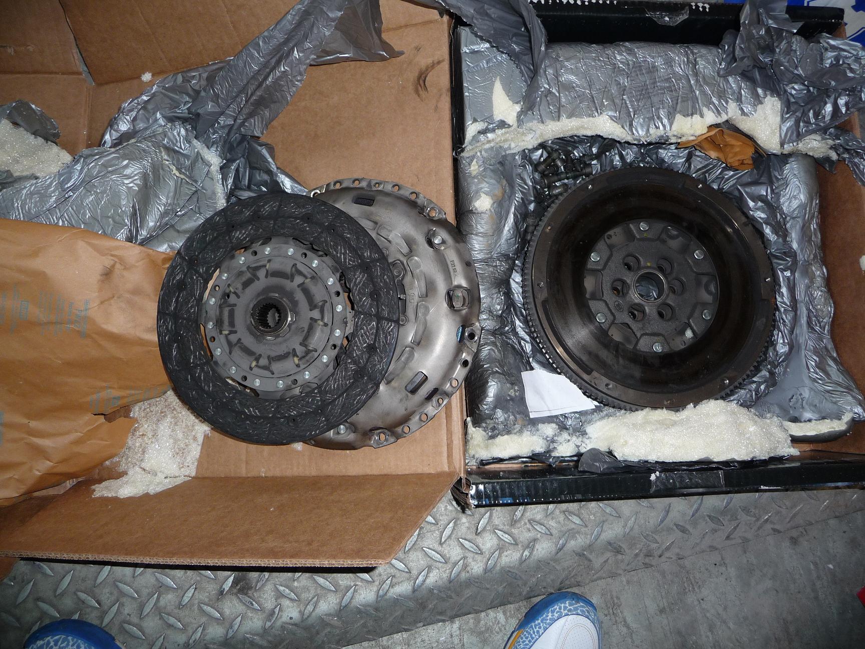

Am avut si putin noroc in sensul ca a trebuit sa umblu si dupa niste piese si am gasit la PBN la WV exact ce trebuie, una din piese find chiar singura din stoc. Atunci cand am comandat diferentialul am avut inspiratia sa ma documentez si asa am aflat ca exista niste bolturi meseriase facute de ARP special pentru montarea lui (se poate monta si cu nituri, dar nu cred ca se compara niste nituri facute la strung cu un bolt ARP) si le-am comandat. De asemenea am mai comandat si un rulment care se monteaza intr-un cap al diferentialului, dar nu stiam ca sunt 2 rulmenti de fapt , unu intr-un cap si altul in celalalt. E, pe al doilea l-am gasit ultimu in stoc la PBN :wub:. Ptr siguranta am schimbat si semeringul (sau garnitura de semering, cum i-o zice) - gasit tot la PBN. Era sa cumpar si un rulment de presiune (nu mai stiu cum ii spune exact, se gaseste exact in capacul cutiei de viteze), dar din fericire baietii de la Soutbend chiar sunt profi si au inclus unul in pachet, l-a gasit Razvan mecanicul cat eram eu plecat.
Asa ca am schimbat cam tot ce se putea schimba ca sa fiu eu linistit.
Avem mai jos niste poze din timpul lucrarilor de azi, din pacate cat am fost plecat Razvan a instalat ambreiajul nou si nu am poze decat cu el instalat. Nici nu am apucat sa-l desfac sa vad cum arata in interior discul, etc.... Asta e...
Sper maine sa terminam cu bine si totul sa fie OK.

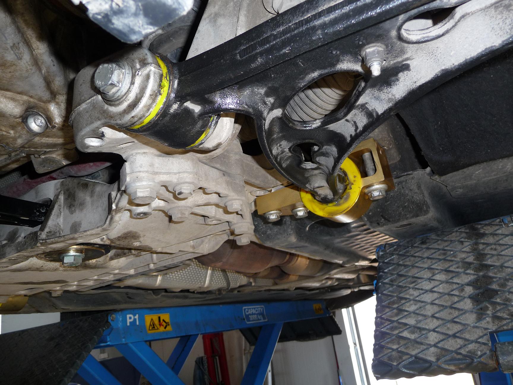

La finalul instalarii LSD si ambreiaj s-a montat si WALK-ul + bucsele fata.
Momentan inca e in rodaj, dar din ce am facut mici teste se simte clar diferentialul: gata cu wheelhopu, torquesteer, etc masina trage frumos, drept, rotile nu mai patineaza ca nebunele in gol. Pe viraje nu am testat inca, menajez ambreiajul.
