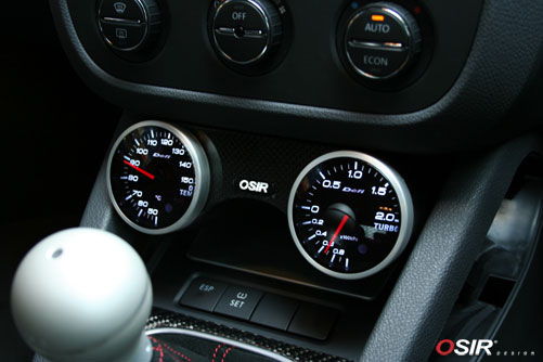

A, si mai am si niste gauges in plan, dar momentan comand doar suportul sa fiu sigur ca se potriveste (e chiar eftin). Ceasurile vor fi Defi, deci scumpe ca naiba...cand le voi pune nu stiu , dar sunt pe lista.

sunt f bune ceasurile alea. din alea are si marys si se vad super bine si sunt destul de fiabile, defi...totusi :icon_thumleft:

Bogdan, deci ceasurile alea sunt za shit! pe langa faptul ca, din cate am inteles de peste tot ,sunt f bune calitativ arata si extraordinar de bine si sunt foarte lizibile, un fapt extrem de important. Cum voi avea bani macar 2 tot iau. nasol e ca nu pot pune pe montantul de parbriz ca am airbag asa ca ori merg pe solutia OSIR si pun 2 jos la scrumiera ori infing 3 pe bord (dar mi-e cam mila sa gauresc bordul...).

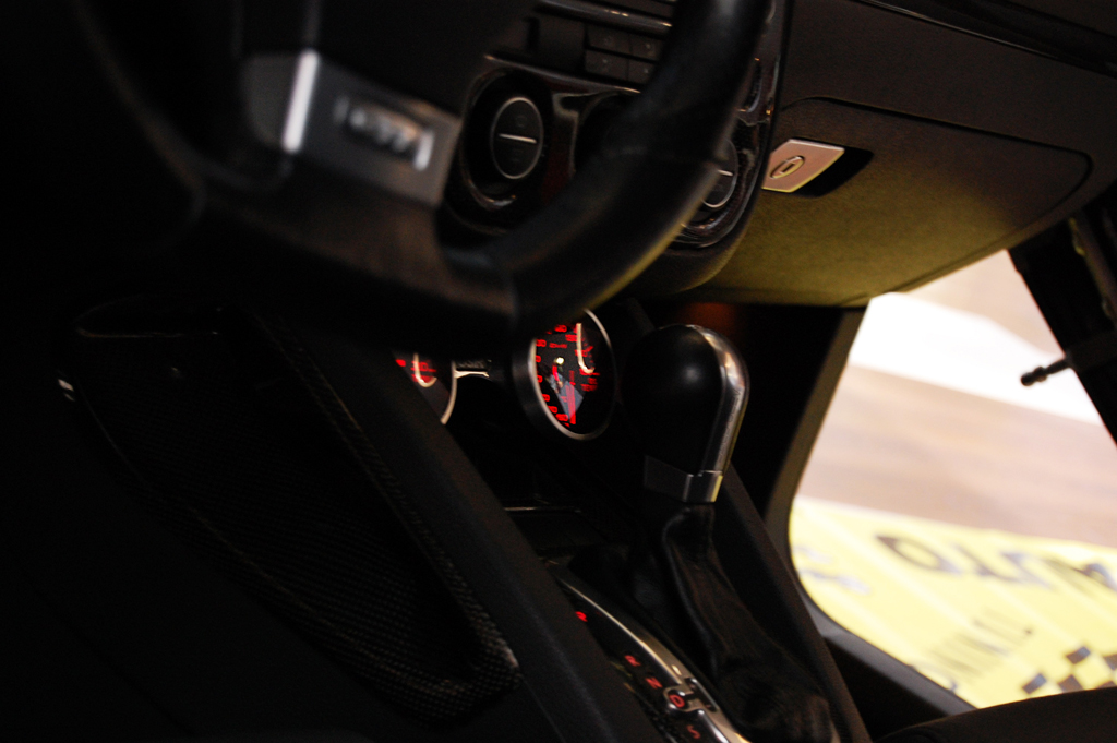

MaryS poti sa pui o poza cu Defi-urile? :D
Am inteles acum ca era vb de eurojet..Are un prieten de al meu suportul de la osir cel de la scrumiera cu ceasurile de care zici, se vede f bine..Doar atat am gasit prin calculator..
