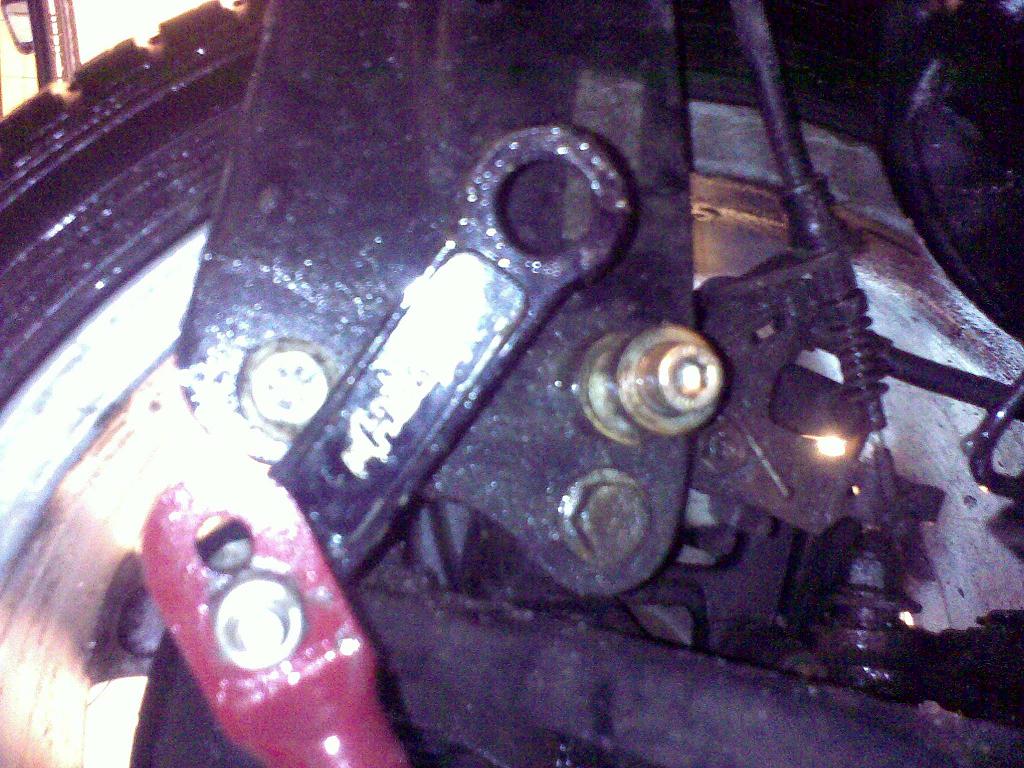

Azi am fost sa-i fac ITP-ul si am avut parte numai de vesti "bune". Prima e ca seria de sasiu e gresita la RAR si acu tre sa astept sa o schimbe cu aia buna, altfel nu pot face ITP-ul.
A doua: vedeti pozele..scuze de calitate sunt facute cu telefonul. De nervi am si uitat ca aveam ap foto cu mine...
Concluzia: NEVER EVER sa faceti altceva la Avia decat operatiuni standard. Am convingerea 99% ca ruperea bileletei se datoreaza montajului gresit. In fine, o sa vorbesc la BSH, poate ii conving sa-mi trimita un set pe garantie.
Si asa am elucidat misterul, cum de nu mai aveam cloncanit pe spate...
Inca nu-s complet lamurit daca endlinku ala s-a busit din cauza de montaj sau a avut el ceva. Sa-l fi strans prea tare ala? Stiti ca prima instalare nu s-a facut cu cheia dinamometrica, a cam stans ala la greu, tin minte ca i-am si zis stai bre nu mai stange asa ca nebunu.
Trebuia pus invers ca nu-mi dau seama (inversate capetele, fata e bine pusa, trebuie sa fie cu scrisul spre interior)

E greu sa gresesti montajul la ala...poti doar sa-lpui invers ! Consulta cu desenul de la BSH !
Am pus inapoi endlink-urile stock, nu e niciun cloncanit. Deci nu era nicio problema cu bara Eibach, ori a fost montajul de vina, ori endlinkurile BSH aveau o probelma. Eu inclin sa cred prima varianta.
Sper s-o rezolv si sa mi le schimbe aia..

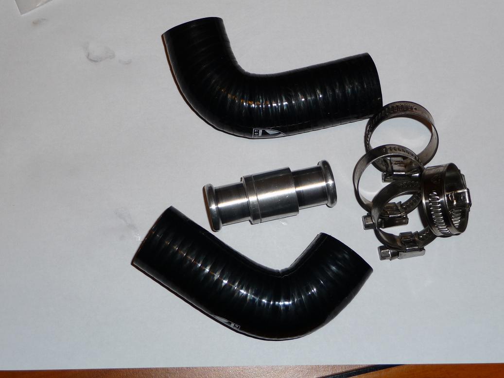

Azi a venit pcv fix-ul de la Eurojet. Si tot astept mount-urile alea de mi s-a acrit...
Este cunoscut faptul ca endlinkurile BSH cloncane, au fost mai multe cazuri raportate pe forumurile de-afara.
Mai bine ramai la astea stock!
Nu am fost eu atent, sau nu ai specificat cat a fost PCV fix-ul? E interesant de stiut un pret. :D
La unii se aud la altii nu. E un tip pe GOLFMKV forum cu exact acelasi setup ca mine, bare Eibach si bsh links si nu are nicio problema...
PCV fix-ul a fost 70 sau 80 usd (nu mai stiu exact) cu tot cu shipping. A venit intr-un plic cu bule.

Edit: intr-o mica sedinta, azi la office, cu unul din baietii mei de la tehnic am elucidat si problema endlink-urilor BSH. AU FOST MONTATE GRESIT, capul de jos de la bara trebuia sa fie sus si invers. De aceea a si iesit boltul cu bila cu tot din locasul lui. Din cate ne-am uitat ar trebui sa se puna la loc fara probleme , nu e nimic rupt. Daca va uitati in poza, B-ul trebuia sa fie jos si H-ul sus.
Foarte posibil ca din aceasta cauza sa fi facut si zgomot.
