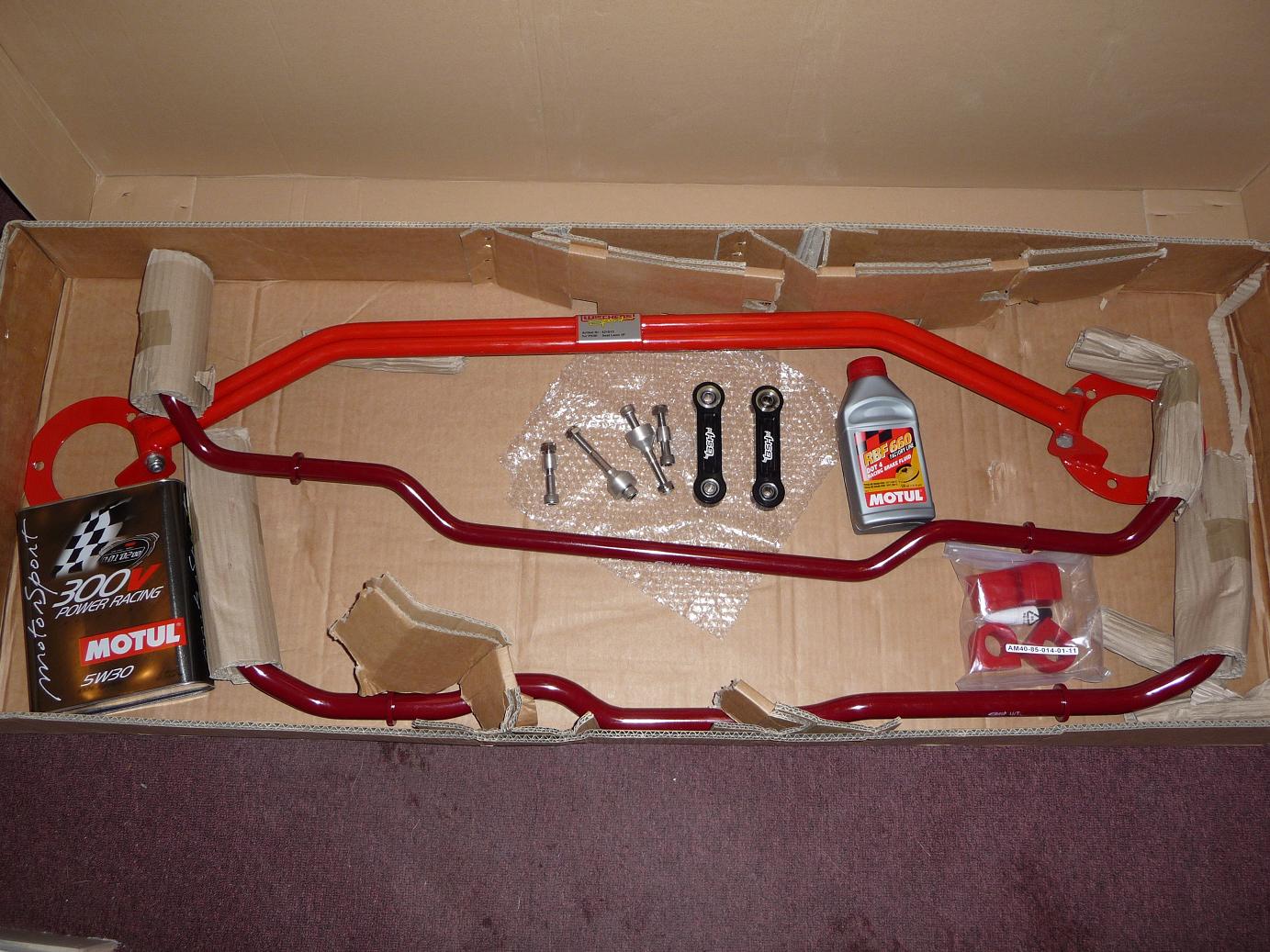

Intre timp au venit goodies-urile. Si-a facut aparitia si un strut bar Wiechers...si nu stiu ce sa fac sa-l tin , merita? Unii spun ca da, altii ca nu prea face nimic, chiar nu stiu ce sa fac. Sunt nehotarat si ptr ca trebuie sa decupez putin din tabla ca sa-l montez (ceva bordura unde se face prinderea).

fusco l-a montat si a fost multumtit, din cate stiu. eu am din fabrica, ma gandesc ca nu or fi pus ei daca nu era necesar :icon_thumright:

Bogdane , l-am sunat pe fusco si a zis ca l-a dat jos :rolleyes:. Chiar degeaba nu cred ca e, dar ma enervez ca tre decupat acolo si am asa o mare banuiala ca Avia n-o sa faca asta (luni ma duc la revizie) si daca tre sa stau sa alerg dupa un service unde s-o montez e naspa deja ca-s la limita cu timpu.
Si daca n-o pun s-o am la Hungaroring deja ma enervez...

Mda am montat kitul Eibach si bieletele BSH. Si sunt plin de spume ca meseriasii de la Avia mi-au busit bieletele. In graba, ieri dimineata, am uitatt sa iau cu mine instructiunile de montaj, mi-am adus aminte pe drum , dar m-am dus linistit mai ales ca vorbisem cu aia de la Eibach ptr manual in engleza (nu au, apropo) si mi-au zis ca se instaleaza fix ca cele stoc (procedura). Si mi-am zis, ei e ok atunci stiu aia ce sa faca...Da de unde!!!
Am iesit cu ea aseara in teste si m-am intors plin de spume,, am un cloncanit puterrnic pe spate (BSH-urile). M-am pus pe citit si am aflatt cu stupoare ca absolut TOATE piesele se strang cu cheia dinamometrica ... al naibii sa fie ala de la Avia daca a folosit-o (am stat laanga el). Ba chiar la bielete m-am si luat de el ca strangea ca nemancatu. Nu mai spun ca ar fi trebuit sa stranga spatele cu masina pe podea nu cu ea ridicata asa cum a facut el. M-am intors azi si l-am pus sa desfaca tot si sa le strangea cu cheia asa cum scrie,, de altfel, la manualul de service Skoda.
Insa BSH-urile sunt busite au capatat dej un joc in partea de sus unde se prinde bieleta de masina si de acolo zgomotul. Bag mana in foc ca asta e din cauza ca s-a strans prea tare. BSH-ul a raspuns imediat aseara si au zis: I would first recommend checking to see if all the bolts are still tight. If they are still tight then I would recommend pulling the links off the car and shaking them. If they rattle then they are most likely the culprit. They may have been over tightened or installed backwards
Stai frate ca mai e mult pana departe....m-a enervat faza asta cu bieletele de mor...cloncane ca naiba. Acu sa vad ce oi face cu aia din US, da parca vad ca va trebui sa comand altele...
Man, intotdeauna sway-bar-urile si bieletele se monteaza la "ride height", adica nu cu rotile suspendate. De asemenea orice mecanic ar trebui sa stie ca alea se strang cu cheie dinamometrica si nu cat poate de tare. Din pacate, daca eu m-as fi lasat numai in grija mecanicilor la cate am facut pe la masina mea, nu cred ca ajun geam departe. Exista literatura suficienta pe net. Citeste tot despre un produs inainte sa-l pui pe masina si stai pe langa ei sa-i indrumi ca sa n-o mai dea in bara !

Nu sunt convins ca ar fi bara Eibach totusi. Daca misti puternic de ea chiar acolo unde e prinsa de bieleta e un joc in nuca din partea de sus a bieletei si cam de acolo vine zgomotul..Altfel nu prea are de unde.
ali ne vedem in campionat , a inceput deja..
Modificat de qdonline
Daca citesti mai departe pe acel thread o sa vezi ca mai e cineva care a avut probleme tot cu eibach.. Si chiar si de pe Seat forum, majoritatea s-au plans de aceeasi problema...
Acuma eu tind sa cred ca e o problema comuna "eibach"
Am vb cu Nadir acum, sper sa ma duc cu el la un mecanic de raliu saptamana viitoare. Desi eu tot la bielete cred ca e problema...dar om vedea.
