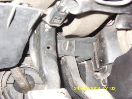

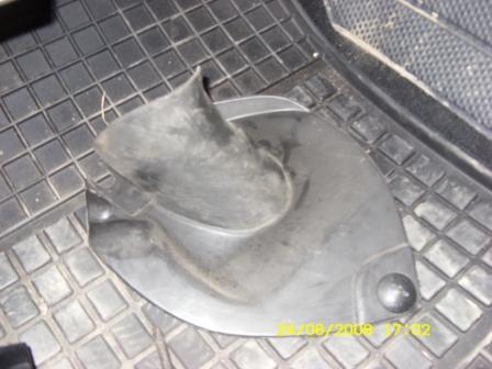

salutare...am si eu o intrebare...cand virez se aude un zgomot ciudat...scartait de cauciuc... :o
exista vreo bucsa cardanica intre caseta de directie si volan...?
scz daca am fost offtopic
Este un cuplaj cardanic, normal, dar fara bucse din cauciuc. Este un cauciuc pe suportul de la volan, un fel de semering, imediat dupa cuplajul cardanic, in interiorul masinii. Sa nu frece de mansonul de cauciuc care protejeaza cuplajul. Pentru asta trebuie sa dai jos capacul acela din plastic
multumesc mult paul :icon_thumright:
se schimba usor...?sau trebuie sa dau jos mai toate alea pe acolo?
Modificat de Amedeo
E usor, te ajuta pozele. Amitalnit o problema asemanatoare la un Logan si acolo era din capetele de bara.
maine am sa desfac capacul...si am sa schimb aia...am sa revin cu detali :icon_thumright:
inca odata multumesc
Acolo nu prea ai ce schimba, urmareste sa nu frece de cauciucul acela
am rezolvat problema multumesc mult Paul....
am procedat in felul urmator...am desfacut capacul de sub volan...si am miscat putin de cauciucul din jurul tijei...a fost mai simplu decat m-am asteptat mai mult mi-a luat pana am desfacut acel capac :ceuameni:
