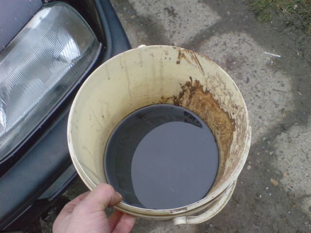

Am schimbat uleiul la servo.Era asa negru ca si cel de motor.Parca merge mai usor si volanul si mi se pare ca s-a rezolvat cat de cat scartaitul.Sper sa nu mai apara
si cum mai exact ai schimbat lichid servo, si eu as vrea sa il schimb
am desfacut futnul care intra in rezervor(cel de langa radiator) si am lasat sa curga.Apoi am pornit motorul si am rotit ( stg.- dr.)putin volanul pana cand am simtit ca opune o forta prea mare(ca si cum ar fi oprit motorul) , dupa care am pus colierul la loc si am turnat uleiul in rezervor.Am pornit motorul si iar am dat stg.-dr( cursa cumpleta) de cateva ori, si apoi am mai completat pentru ca a fost cazul.Intra aproape 1L.Sper ca ai inteles cum am explicat :lol:
