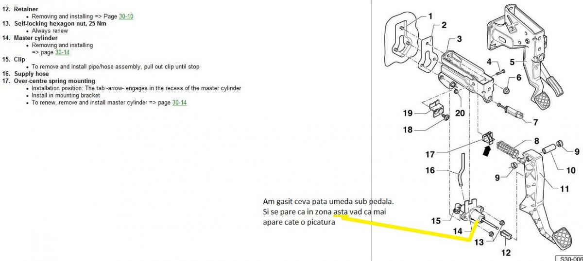

Am gasit ceva intinat pe pres, sub pedale. Pe pipaite am dedus ca pedala de ambreiaj e umeda si mergand pe fir am ajuns sa vad o picatura pe cilindrul din imagine. Am sters bine si cam la 2 zile am verificat si am mai gasit o picatura. Pe pres nu mai era nimic intinat.
Kitul de ambreiaj l-am schimbat acum 5 luni cu altul pe original. Sa fie poate vinovat lichidul de frana care nu a fost DOT4 ci DOT5.1 de la Motul (din ce am cautat eu e mai bun ca DOT4 si totusi compatibil si cu aceleasi specificatii).
Ce e de facut? k

The best way ist fix is a new....asta ar fi sugestia, dar pana nu demontezi sa vezi cum stau lucrurile....ma gandesc ca trebuie sa fie ceva oring-uri in interior...

Urmareste in timp daca incepe sa pice mai mult pe covor trebuie sa schimbi pompa ca este dusa garnitura.Este posibil ca de la lichidul nou sa-si fi dat drumul garnitura.Stii cum este cu lichidul cand se schimba,cam cum sunt cu unele uleiuri cand pui alta marca, mai supureaza pe la garnituri cu toate ca au aceleasi specificatii,dar de la aditivi este ceva care nu convine.Daca gasesti Kit de reparatie se pot schimba.

Functional nu am sesizat nici o ciudatenie. Poate se va linisti si asta, desi nu cred. Lichid-ul de frana nu pare sa se fi imputinat.
Daca merg asa ce are? Consecinte sau daune colaterale...ce se poate intampla?
Modificat de Aditu
Daca nu ramai fara lichid in vas nu este problema poti sa mergi destul,dar sa nu se accentueze pierderea si sa gasesti intr-o dimineata tot lichidul pe pres.ca atunci trebuie schimbata pompa.Verifici din cand in cand nivelul.
Modificat de calin.g
