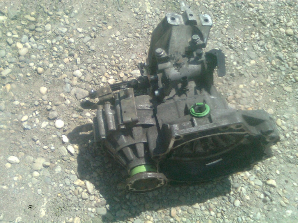

Dic, daca a dat jos cutia Negresa, ne va spune el, dar eu ma refeream sa fie exact ca in poza, asta numesc eu ,,dat jos cutia", cunosc metoda aia cu butuci pe sub motor....chinuiala....am vazut.

Da, am dat cutia jos si am tinut-o in portbagaj o noapte, din ce retin, nu am dat prea multa atentie, priza din cutie are zona canelata ce intra in disc si in continuarea zonei canelate are o zona mai mica in diametru ce intra direct in arborele cotit.
Negresa : ,,Imi puteti spune daca se poate schimba semeringul de la cutia de viteze de pe partea planetarei lungi fara sa dau cutia jos? daca se poate schimba, cum se face?"....asta ai intrebat matale recent, deja ai fost schimbat discul, si dupa aceea ai observat ca iti curge ulei pe la semeringul planetarei lungi. Ma insel? Dar te rog frumos sa fii sincer.
Eu cred ca tu ai aplicat procedura aia cu butucul, crick, etc. sau nu?

Ce lungime are acea zona mai mica in diametru?
Modificat de dic
Oare primesc un premiu daca as minti cu ceva? Problema a fost urmatoarea, la ambele capete in care vin prinse planetarele am pus cate o manusa chirurgicala ortopedica pentru protectie impotriva mizeriei, prafului. Dupa ce am montat cutia la loc am scos manusile tragand de ele, nimic rau in acel moment dar in timp ce eram sub masina si puneam cele 6 suruburi ale fiecarei planetare, in timp ce invarteam planetara sa-mi vina suruburile la rand pentru a le strange am vazut ca picura ulei , cand am sters zona am vazut o ramasita de manusa, am tras de ea dar s-a rupt o bucata ce a ramas cred ca intre simering si zona de etansare, acesta este motivul pentru care am cerut informatia despre acel simering. Dupa ce am desfacut piesa respectiva am gasit o bucata marisoara de manusa in acea zona.
Zona mai subtire a prizei o estimez la vreo 2 cm, dar credeti-ma ca nu prea am dat atentie acestor detalii, ma interesa mai mult daca merita sa schimb sau nu ambreiajul, placa si discul aratau destul de bine, motivul ptr care am desfacut era ca imi caraia in marsharier si agata in treptele din fata. Cu ambreiajul nou totul este perfect, cuplarea este mult mai ferma.
